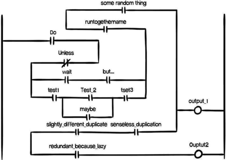

不要过于乐观
“这个项目只需要几个月的时间。客户确切地知道他们想要什么。除了我,没有人会看到这个”。或最容易出现的想法:“我会记得为什么这么做。”
95a01cc8-4b90-11ee-a25d-92fbcf53809c.png?imageView2/2/w/550
▲图:通常,PLC 编程人员都倾向于为自己编写代码以获得即时解决方案,但这可能会带来长期问题。
记住墨菲定律:“任何可能出错的事情都会出错。”这一点实际上是为了强调所有其它事情的必要性。积极的态度很少是坏事,但如果没有任何问题,我们可能就没有工作了。可扩展、可读和可维护的代码是墨菲定律的致命对头。
为迎接未知的未来,我们能做的最好的事情就是注意上述PLC编程该做的事情。通过使用数据结构、一致的命名规则和描述性注释,有助于编写易于维护和灵活的代码。这样,未来每个人都可以更轻松读懂程序。
