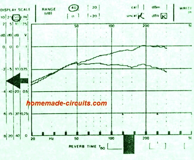

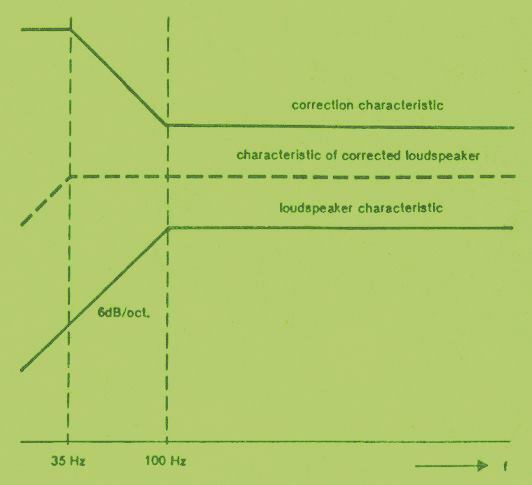

安装在板上的低音扬声器的(测量)特性,校正网络的低音扬声器的特性和调整后的扬声器的特性如图所示。1.
图1
为了将效率和功率处理保持在可容忍的范围内,校正被限制在略高于1倍频程。
效率降低了8 dB。使用一对低音扬声器实际上并没有提高效率(尽管耗散较大,但整体阻抗较低)。功率输出仍然与封闭盒中一个 210
毫米低音扬声器的功率输出几乎相同。测试特性如图所示。2.
图2
据观察,-3 dB截止频率降低到约35 Hz,这对于高保真应用来说是一个很好的值。
请注意,校正曲线由低通滤波器的影响组成,以便它开始再次滑行超过200 Hz。由此产生的直流符号是一个狭窄的挡板,在较低的 Hz
下提供比几个“传统”扬声器盒更好的低音输出。

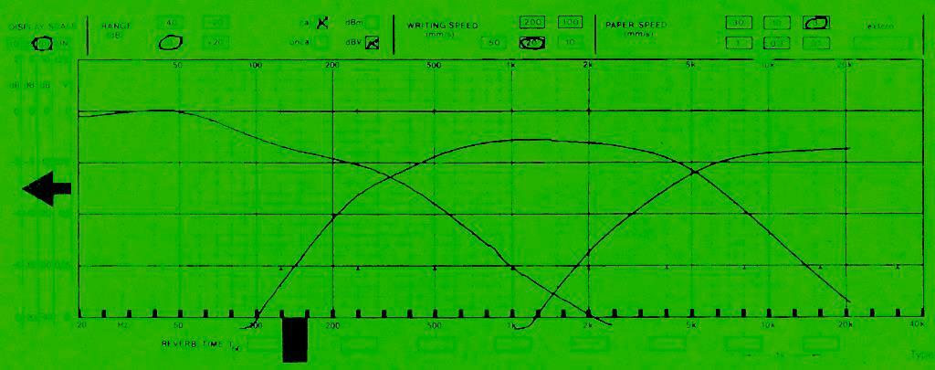

交叉网络的电路如图所示。3;其测试输出如图所示。4. 电感L2和R2提供如图所示的低频校正。1.
图4
过滤正确由 L1-C1 完成。本节给出了大约高于 400 Hz 的二阶斜率(图 4
看起来相当减小,但这可能是因为那里的曲线仅与电输出相关:不包括驱动单元的效率。
电阻R1保证系统输出端的电阻相当稳定,无论L2-R2的影响和低音扬声器的频率相关阻抗如何。用于尖叫声的部分包括用于在 4 Hz 下滚降的
L2-C400 和用于在 5 kHz 下滚降的 L3-C5。斜率约为每倍频程 12 dB。
随着高音扬声器的自然滚降,这会产生更陡峭的斜率,这对于确保中档设备不会处理过多的功率至关重要。该部分和驱动单元之间的衰减器R3-R4提供接近3.5
dB的电平匹配。高音扬声器部分(二阶)包括L5-C4。

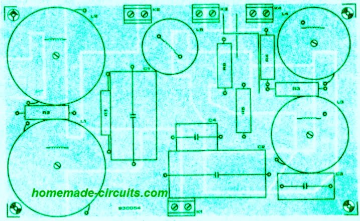

衰减器 R5-R6 提供大约 5.5 dB 的电平匹配,以提供终极、平坦的声学频率响应。交叉网络最好在小型通用板上开发,请参见图。5
表示适当的组件布局。
图5
有芯电感器非常重,因此必须正确夹紧,如果可能的话,必须用非金属螺母、螺栓和垫圈夹紧。电感L1、L2和L4是带有HQ磁芯的线轴类型。这种材料在高频和低频下都不会产生失真,而且价格也相当便宜。
由于L1和L2应该承载相对较大的电流,因此空气芯电感器或具有有色或劣质磁芯材料。尽管选择C2作为双极电解,但MKT类型也可以有效地使用。

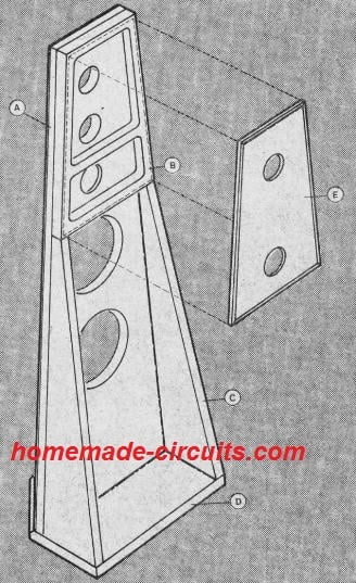

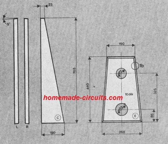

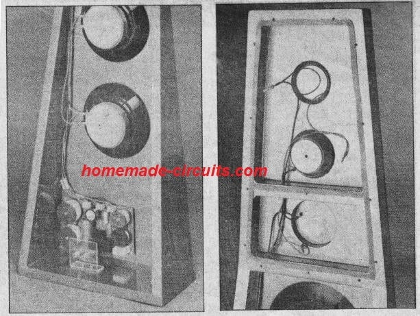

基本上图中显示的所有部分。6 个由 25 mm [1 in] 中密度刨花板制成。主要元素是面板 A,一块 1150
毫米高的板,上面安装了一对低音扬声器、一个尖叫器和一个高音扬声器。
请注意,所有驱动装置都必须用螺栓固定在沉孔中,这将大大提高其辐射效率。然而,这只在正面是必不可少的,因为从背面传输音频并不那么重要。
图6
到目前为止,该设计的侧视图看起来像一个单独的 50 mm [2 in) 实心截面,在底座上加宽。
根据需要在漆或单板中完成。记住面板 E
一旦漆板或贴面干涸,请系好扬声器的电源线,并将驱动装置安装在前面——不要忽视后部尖叫器和高音扬声器的电缆。
将电缆连接到设备。标记电缆末端,以免事后对各种电缆端子造成混淆。
电线穿过的孔应使用胶枪等进行防水密封。随后,如图所示,用刨花板螺钉将面板E固定在顶部后部。6b.螺钉头应沉入。
图7
用适当的胶带覆盖面板之间的空间。之后安装后尖叫器和高音扬声器。
确保与这些部分的电缆连接是前面的电缆连接的复制;这意味着,将前高音扬声器的 + 线连接到后高音扬声器的 - 线,同样连接到中档单元。
根据交叉网络的电极性将取决于前置扬声器。
接下来,在低音扬声器下方安装分频系统,如图中的照片所示。7.最后,创建一个L形支架,如图所示。7,按照指示将其螺栓固定在底板上,并将插座安装到该底座上。根据需要将套接字连接到交叉网络。
