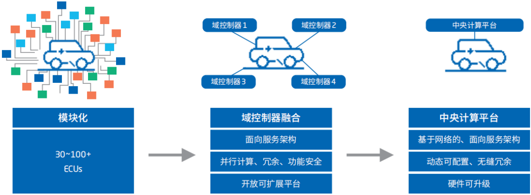

汽车电子电气架构从传统分布式架构正在朝向域架构、中央计算架构转变,车内控制系统趋于形成统一的架构标准及通用的软硬件平台,各类控制功能逐渐演变为统一平台下的各类应用。其技术演进有四个关键趋势:计算集中化、软硬件解耦化、平台标准化以及功能开发生态化。智能化与网联化共同推动了汽车电子电气架构的变革,一方面是车内网络拓扑的优化和实时、高速网络的启用,另一方面是ECU(电子控制单元)的功能进一步集成到域控制器甚至中央计算单元。
36710e76-4afd-11ee-a20b-92fbcf53809c.png?imageView2/2/w/1000
图1 汽车电子电气架构转变趋势示意图

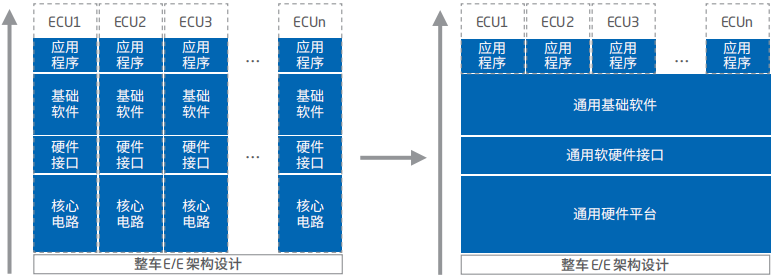

汽车电子底层硬件不再是由实现单一功能的单一芯片提供简单的逻辑计算,而是需要提供更为强大的算力支持;软件也不再是基于某一固定硬件开发,而是要具备可移植、可迭代和可拓展等特性。汽车原有以ECU为单元的研发组织将发生转变,形成通用硬件平台、基础软件平台以及各类应用软件的新型研发组织形态。
367c44c6-4afd-11ee-a20b-92fbcf53809c.png?imageView2/2/w/1000
图2 汽车电子电气架构开发方式转变趋势示意图

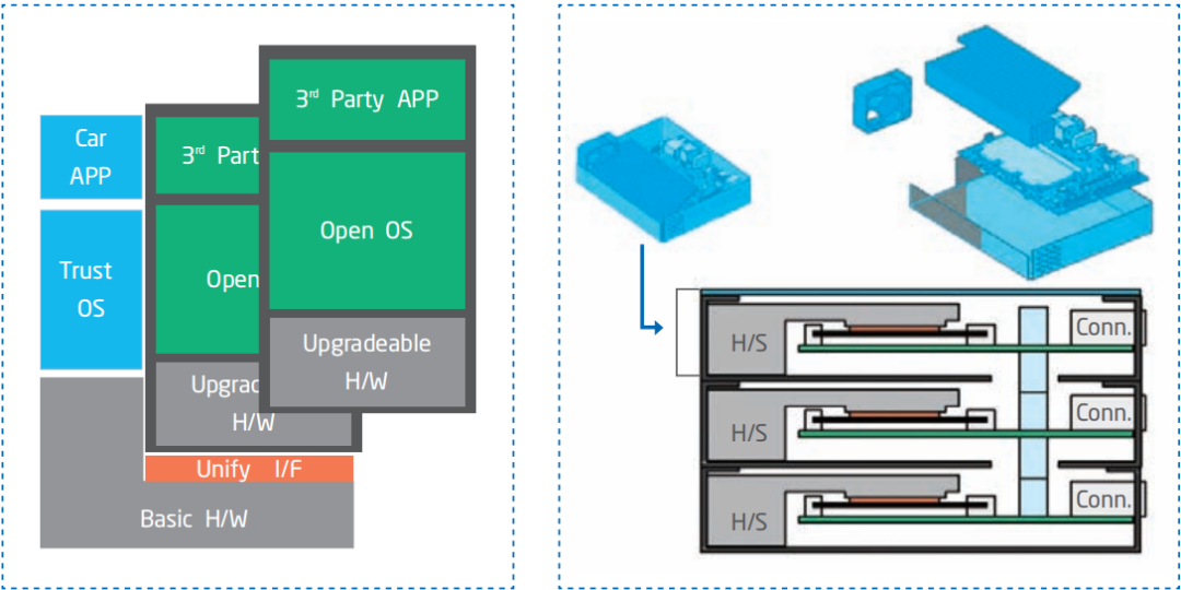

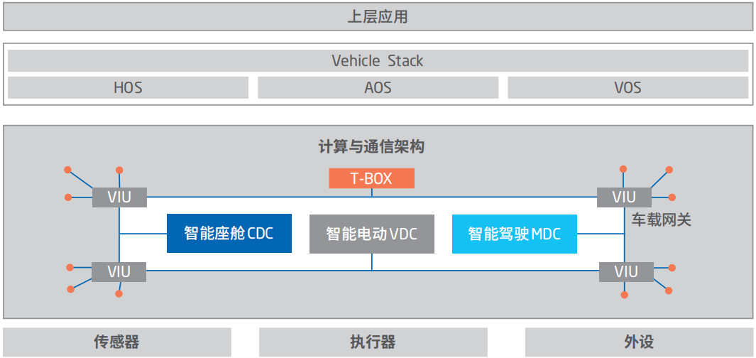

车载计算平台目前整体的技术发展趋势的共识为软件可升级,可以做到跨车型、跨软件,跨车企的软件重用;硬件可扩展、可更换,传感器的即插即用。软硬件解耦的大趋势下,加速软硬件迭代的周期,做到可扩展的车载计算平台,东软集团提出了可插拔硬件架构的设想(如图3),以模块化架构作为切入点,通过对芯片的冗余处理、容灾容错实现故障的检测、隔离、阻断,以及基于服务容器、分布式计算和面向服务架构进行算力流动的设置。华为则通过计算与通信架构来驱动软件定义汽车入手(如图4),构建可信的体系,优化单车成本,基于可扩展架构降低整车开发周期,平滑推进智能驾驶,将车打造成能持续创造价值的平台。
3691d822-4afd-11ee-a20b-92fbcf53809c.png?imageView2/2/w/1000
图3 东软集团汽车车载计算平台解决方案示意图
36f84cf6-4afd-11ee-a20b-92fbcf53809c.png?imageView2/2/w/1000
图4 华为汽车车载计算平台解决方案示意图

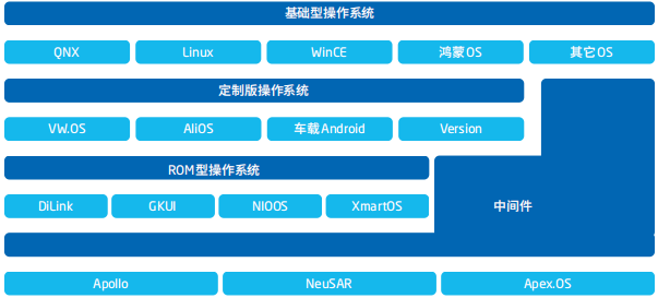

系统软件即操作系统,是管理和控制智能汽车硬件与软件资源的底层,提供运行环境、运行机制、通信机制和安全机制等。目前车载操作系统可分为四个层次:基础型操作系统、定制型操作系统、ROM型操作系统和中间件。
基础型操作系统包括系统内核、底层驱动等,提供操作系统最基本的功能,负责管理系统的进程、内存、设备驱动程序、文件和网络系统,决定着系统的性能和稳定性;目前底层操作系统为开源框架,暂不受版权和知识产权的影响,一般不属于企业考虑开发的技术范围。定制版操作系统则是在基础型操作系统之上进行深度定制化开发,如修改内核、硬件驱动、运行时环境、应用程序框架等,属于自主研发的独立操作系统。ROM则是基于发行版修改后的系统服务与系统 UI。ROM型汽车操作系统是基于Linux或安卓等基础型操作系统进行有限的定制化开发,不涉及系统内核更改,一般只修改更新操作系统自带的应用程序等。大部分的主机厂一般都选择开发ROM型操作系统,国外主机厂多选用Linux作为底层操作系统,国内主机厂则偏好Android应用生态。中间件是处于应用和操作系统之间的软件,实现异构网络环境下软件互联和互操作等共性和问题,提供标准接口、协议,并具有较高的移植性。目前国内厂商在中间件上的发展较为先进,致力于在E/E电子架构变革中提供可过渡的解决方案。
371d3f70-4afd-11ee-a20b-92fbcf53809c.png?imageView2/2/w/1000
图5 系统层软件架构示意图

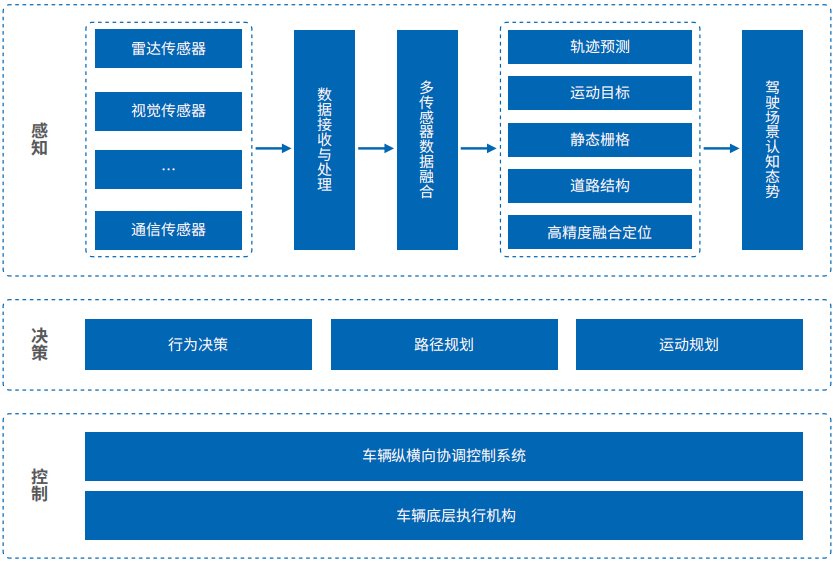

自动驾驶的基本过程分为三部分:感知、决策、控制。其关键技术为自动驾驶的软件算法与模型,通过融合各个传感器的数据,不同的算法和支撑软件计算得到所需的自动驾驶方案。自动驾驶中的环境感知指对于环境的场景理解能力,例如障碍物的类型、道路标志及标线、行车车辆的检测、交通信息等数据的分类。定位是对感知结果的后处理,通过定位功能帮助车辆了解其相对于所处环境的位置。环境感知需要通过多传感器获取大量的周围环境信息,确保对车辆周围环境的正确理解,并基于此做出相应的规划和决策。
目前两种主流技术路线,一种是以特斯拉为代表的以摄像头为主导的多传感器融合方案;另一种是以谷歌、百度为代表的以激光雷达为主导,其他传感器为辅助的技术方案。决策是依据驾驶场景认知态势图,根据驾驶需求进行任务决策,接着能够在避开存在的障碍物前提之下,通过一些特定的约束条件,规划出两点之间多条可以选择的安全路径,并在这些路径当中选择一条最优的路径,决策出车辆行驶轨迹。执行系统则为执行驾驶指令、控制车辆状态,如车辆的纵向控制及车辆的驱动和制动控制,横向控制是方向盘角度的调整以及轮胎力的控制,实现了纵向和横向自动控制,就可以按给定目标和约束自动控制车运行。
3744a24a-4afd-11ee-a20b-92fbcf53809c.png?imageView2/2/w/1000
图6 自动驾驶关键技术架构

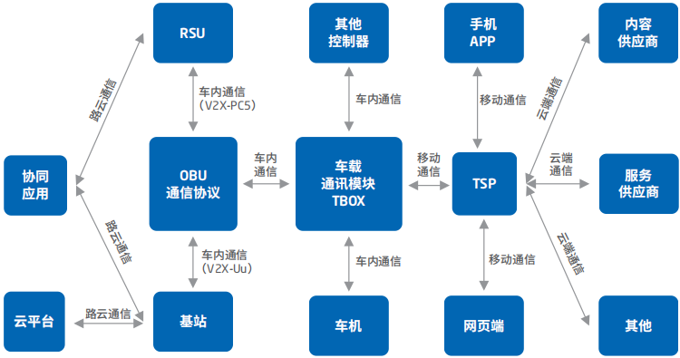

376c50ba-4afd-11ee-a20b-92fbcf53809c.png?imageView2/2/w/1000图8 车联网总体视图
图中展示了车联网业务主要的参与端,包括汽车上的通讯终端T-Box、相关控制器以及车机,也包括后台TSP(车联网服务整合商)、手机APP、网页端、内容提供商和服务提供商,还包括与路端通信的OBU、RSU和基站。其中,T-Box是汽车上唯一与外界通讯的桥梁,既实现了车内联网,也实现了车外通信;TSP是后端的整合部分,通常它既要提供基础能力的管理(如账号和鉴权),又要与各面向个端对接,实现服务的整合以及信息的传递;手机APP、网页端以及车机都是直接用户的触点,承担着与用户交互的任务,是各个服务的体现点;内容和服务提供商是大部分数据的提供来源,他们是互联网细分领域专业的提供者。
车载通讯模块T-BOX架构中通常含有双路高速CAN收发器,4G/5G/V2X模组以及可实时处理的高性能微处理器芯片,主要负责车内外通信服务,其中车联网C-V2X技术应用展开场景应用类型与协同服务业务逐渐丰富,技术和应用的演进路线也从节点处理至更高级别复杂的应用方向发展。
37711c08-4afd-11ee-a20b-92fbcf53809c.png?imageView2/2/w/1000
图9 东软车载通讯模块T-Box架构示意图
