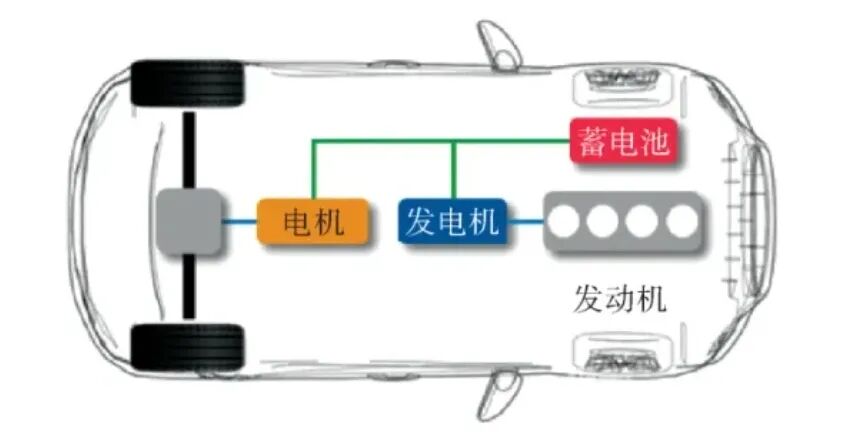

当前混合动力系统在乘用车、商用车、特种车中得到了广泛应用。按照发动机与电机的机电耦合形式,可将车辆混合动力技术划分为串联式、并联式、功率分流(混联)式和串并联式。
串联式

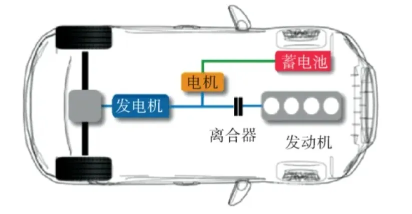

并联式

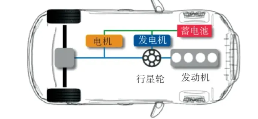

功率分流(混联)

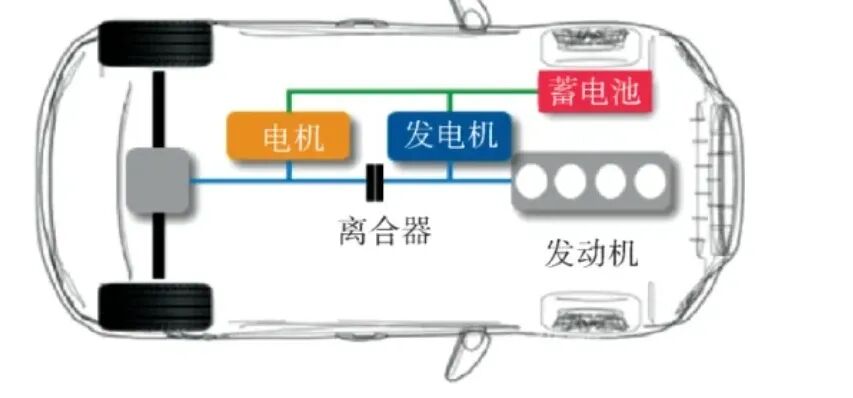

串并联式

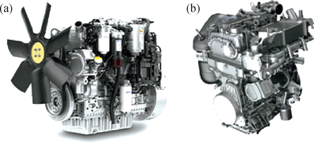

高效能混合动力发动机的研发及应用是解决混合动力系统能源利用率低和排放污染的主要技术方案。该技术方案得益于对多项关键技术的灵活运用,包括阿特金森循环/米勒循环技术、低压废气再循环技术、转子发动机技术。
19世纪末,英国工程师詹姆期·阿特金森通过设计复杂的机械结构来改变压缩、膨胀行程的长短,提高发动机热效率。基于此制造出的发动机在特定工作区域内具有较高的热效率。米勒循环是通过另外一种思路实现,它是通过提前关闭进气门的技术,让进气冲程少进入空气,使混合气行程小于做功冲程气缸行程,释放完整做功冲程行程,进而提升发动机的热效率。
低压废气再循环技术是将废气引入进气管,与新鲜空气一同进入缸内混合,提高了缸内气体的总热容,降低了缸内燃烧温度,从而减少了氮氧化物的排放。应用此技术的发动机通过废气再循环系统的优化,减少发动机在中低负荷工况下的进气损失,同时也降低了氮氧化物的排放。
此外,转子发动机在混合动力专用发动机中的应用越来越受到关注。转子发动机由于自身结构特性,具备体积小、升功率大和重量轻的优点。相比传统的往复式发动机,转子发动机可以实现更稳定的动力输出与较小的噪音。而作为混合动力专用发动机不需长时间工作,避免了因转子磨损导致发动机寿命较短的问题。
图6 废气再循环发动机(a)与混动专用发动机(b)

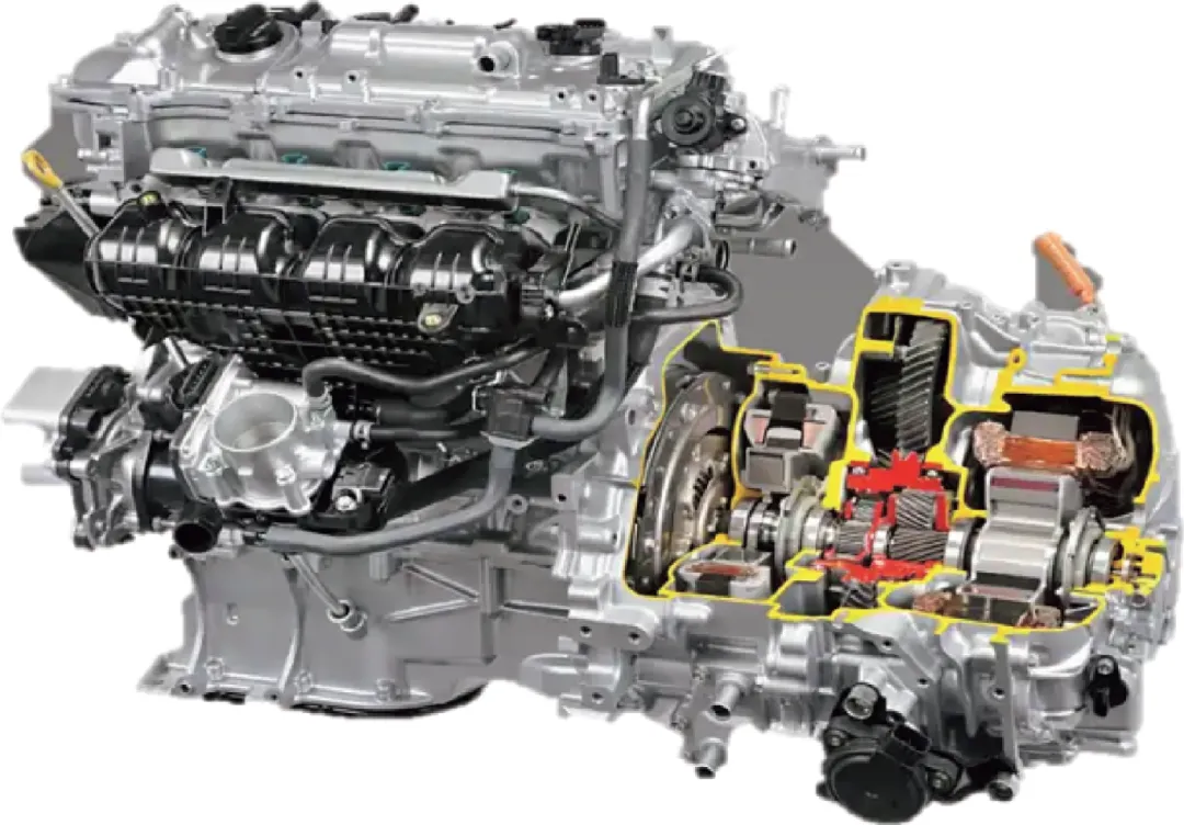

机电耦合装置是耦合机械驱动、电力驱动、变速调节并将耦合后的总动力进行再分配的部件,是混合动力系统的关键零部件。
机电耦合装置
