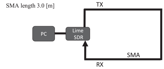

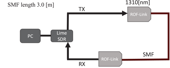

在非振动实验中,创建并测量了三个连接的电路。无花果。图1.显示了使用传统同轴电缆(SMA)的拼接电路,图。图2.显示了同轴电缆被光纤(SMF)取代的电路,如图所示。3. 显示了使用 WDM 光纤的电路。

SMA电缆实验和SMF实验之间的电路没有重大差异。唯一的区别是发射和接收之间是否存在RoF-Link从电信号到光信号的转换。因此,在SMA电缆实验和SMF实验中使用相同的GNU Radio设置来发送和接收相同的信号。此外,图中的TX和RX接线。
2. 使用与图中使用的SMA电缆相同的接线进行测量。

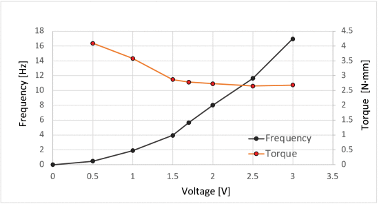

5.显示所用电机的频率和转矩特性。电机的频率特性用于测量多个振动频率的误码率。

6.振动装置由连接到下部的电机和连接到上部的光纤组成。连接到底部的电机通过改变电压来旋转以产生振动,振动被传递到连接到顶部的光纤。
图7.显示了附着在设备顶部的光纤的视图,其中WDM光纤的接头固定在设备上,以检查振动环境中光通信的衰减

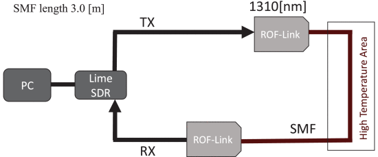

C. Connection circuit (High Temperature)

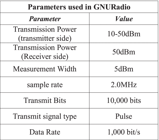

表 1 显示了每个参数。
9c57d078-5212-11ee-a25d-92fbcf53809c.png?imageView2/2/w/1000
在该测量实验中,接收器发射功率固定为50dB,发射器发射功率在10至50dB之间每5dB变化一次。传输的信号是第三节所述的10,000位脉冲信号。

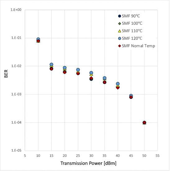

12. 显示每个温度下的 BER 测量结果。比较室温下的SMF和高温条件下的SMF,90°C和100°C时的误码率与室温下的误码率没有显著差异。然而,误码率在110°C和120°C时增加。这可以被认为是由于SMF的高温引起的光纤内部结构的轻微变形,导致BER增加。不过,这种趋势可以通过将发射功率提高约5 dBm来解决。此外,当恒温室内的温度达到130°C或更高时,一部分光纤涂层熔化。在操作汽车应用的光纤时,必须使用能够承受高温的涂层。
