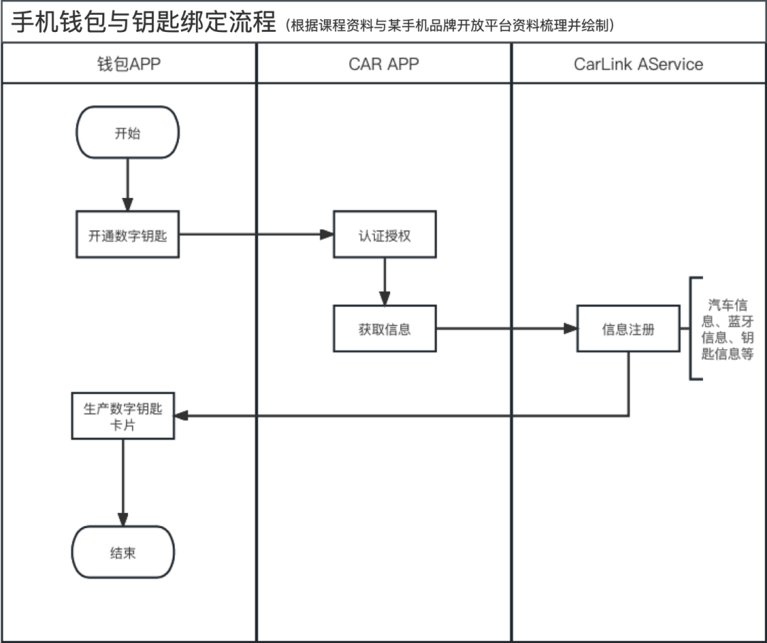

手机钱包与数字钥匙的绑定流程
用户在使用汽车数字钥匙,会存在与手机钱包APP绑定使用的情况,以上是根据课程资料和某手机品牌开放平台资料梳理并绘制的流程图,描述的是钱包APP与数字钥匙绑定的过程,具体流程如下:
1.用户在钱包APP上按操作指引添加车钥匙时,钱包APP会通过后台直接跳转到Car APP数字钥匙相关页面完成认证授权。
2.在完成认证授权后,钱包APP后通过后台将相关信息(包括车辆信息、蓝牙信息、设备信息、钥匙信息等信息)注册到CarLink Service。
3.完成信息注册后,钱包APP会根据注册信息,自动生成相应的数字钥匙卡片。

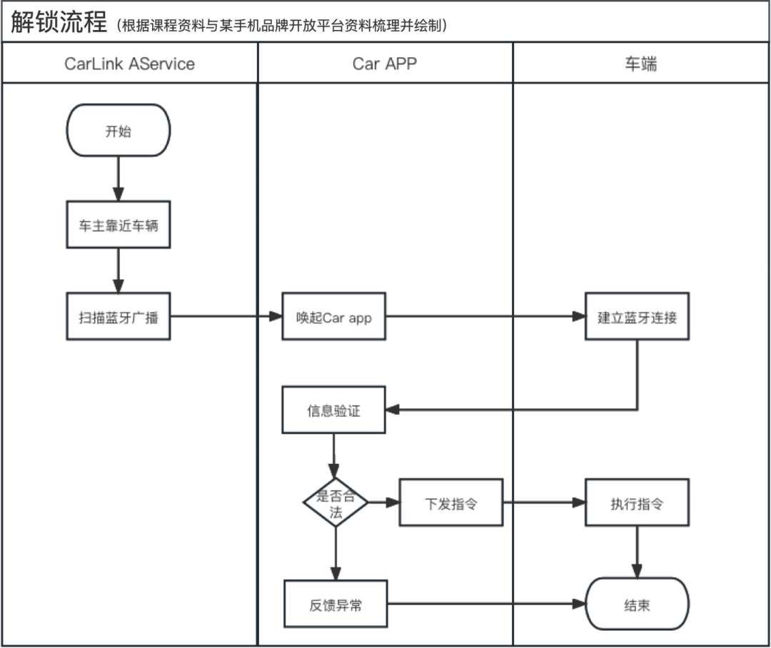

应用流程举例-蓝牙钥匙解锁流程
在某品牌手机数字钥匙应用中,在手机蓝牙是开启的前提下,其 CarLink Service后台服务会轮询扫描附近的蓝牙广播信号。当用户携带“数字钥匙”靠近车辆时, CarLink Service后台扫描到车辆蓝牙广播后,会后台主动唤起Car APP并与车辆蓝牙建立连接。
在“数字钥匙”与车辆建立连接之后,CarApp通过与车厂数字钥匙服务平台的交互完成相应信息的验证,验证内容包括:身份验证、设备验证、钥匙验证、权限验证等,如验证通过,则车厂数字钥匙服务平台通过Car APP将用户的指令下发给车辆,例如让车辆启动或者开锁等。
上述流程是某手机品牌开放平台资料进行梳理绘制,描述的是使用蓝牙钥匙解锁车辆的过程,其中CarLink Service,指的是某手机品牌的CarLink Service。
