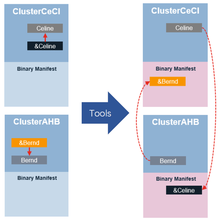

同时,两个ApplicationCluster之间也是存在耦合的,此耦合来自于SWC之间的S/R或C/S接口,因此,需要对Cluster进行“连接”,Cluster之间的“连接”承载于Binary Manifest机制,Binary Manifest实际上是存在于各个Cluster中的一段数据,其中存放了接口的关键信息,如接口的地址、类型、大小等等。Binary Manifest的产生即Cluster的连接,有在线、离线两种方式,示例程序主要展示了离线方式,即通过工具对Binary Manifest进行更改,将PPort的地址写入到RPort所在Cluster的Binary Manifest中,如图4所示。
图4 Cluster连接过程

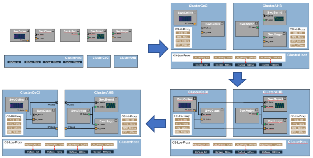

在支持CP Software Cluster架构的软件中,SWC的集成流程也发生了变化。SWC设计完成后,需要对SWC和Cluster进行Mapping,之后由RTE工具将跨Cluster的S/R或C/S放入Binary Manifest中,中国日现场通过视频的方式展示了SWC的集成过程,如图5所示。
图5 CP Software Cluster软件的SWC集成过程
