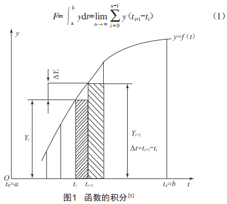

数字积分法是利用数字积分原理建立起来的一种插补方法[5],基本原理是将曲线在各轴的进给量分段收集起来,当某个轴的值累加到一个指定的量时就将这个轴的进给量进给一步。   从几何意义上可知,函数y=f(l)对l的积分结果,是此函数曲线与坐标轴l所包围的面积F,如图1所示,即:

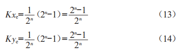

若假定存储寄存器是n位,则λe和Ye的最大允许寄存容量应为2n-1(各位全1时)。若取K=1则:
93d21788-56d6-11ee-939d-92fbcf53809c.png?imageView2/2/w/1000
由式(13)(14)可以得出Kλe和KYe小于1。这样,决定了系数K=,就保证了Aλ和AY小于1的条件。因此,轨迹从原点到达结束点的累加次数m就有m==2n次。

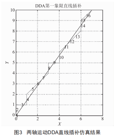

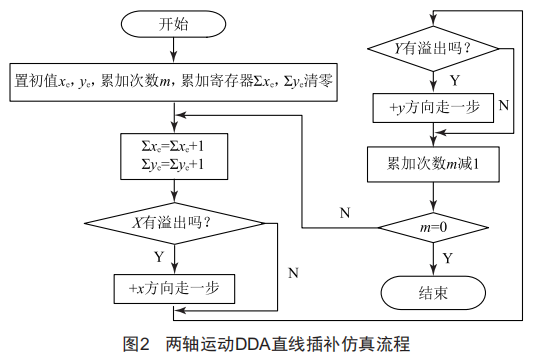

Mat1ab验证两轴运动DDA直线插补仿真流程如图2所示,DDA直线插补结果如图3所示。取程序中累加值的寄存器位数为4位,用Zλe-16来代表溢出。图3中起点坐标为0(0,0),终点坐标为A(7,10),插补步长为1。

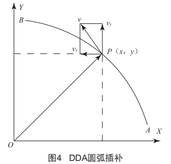

以第I象限逆圆为例,设两轴合成运动轨迹圆弧运动轨迹为AB,半径为R,运动轨迹的切向速度为⑦,P(λ,Y)为动点,如图4所示,经过整理可得:
942a34c2-56d6-11ee-939d-92fbcf53809c.png?imageView2/2/w/1000
式中,K为比例常数。
由于圆弧运动的半径R为常数,并且切向速度为匀速,所以K可认为是常数。
943a7e9a-56d6-11ee-939d-92fbcf53809c.png?imageView2/2/w/1000
从式(18)(19)可以看出:由于速度分解关系的不同,两轴运动的圆弧插补时的位置增量与两轴运动的直线插补时相比,位移的参量参数发生了变化,λ和Y产生了对调。DDA圆弧插补方法里的位置增量是由当前合成位置坐标(λ,Y)所决定的变量,而直线插补是由终点坐标决定的定值。

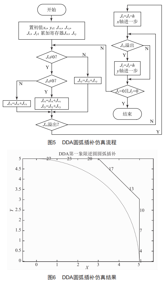

DDA圆弧插补进行Mat1ab仿真,仿真流程如图5所示,仿真结果如图6所示,得到以原点为圆心、半径为5的第一象限的1/4逆圆圆弧。
94463d52-56d6-11ee-939d-92fbcf53809c.png?imageView2/2/w/1000
由Mat1ab仿真结果可以看出,直线插补和圆弧插补程序实际运行轨迹和理论运行轨迹始终在一定的范围内贴近,误差不超过一个步长。实际运行轨迹被分成小段,每段内可以分解为x、y轴两个方向的恒定速度的运行。

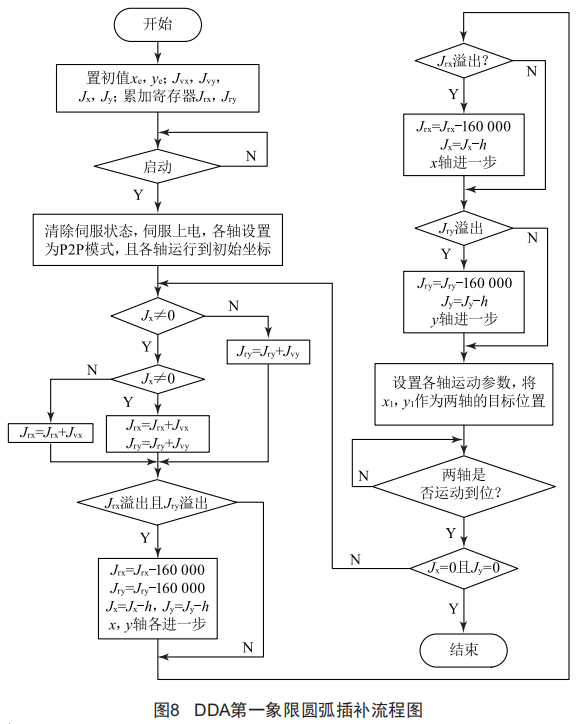

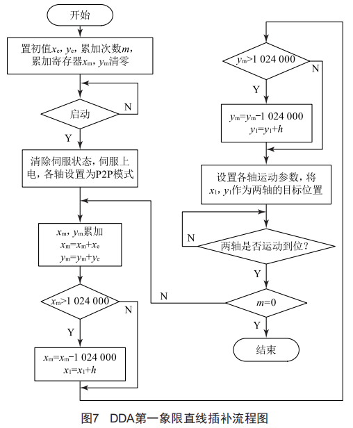

根据上述Mat1ab仿真的插补算法设计的DDA直线插补程序流程图如图7所示,DDA圆弧插补程序流程图如图8所示。

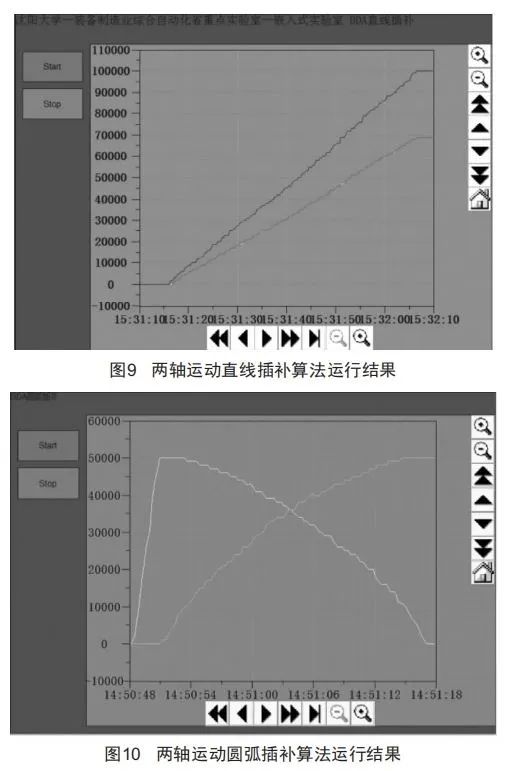

经过对otostudio软件的使用,发现在数据监控时,不能监控两轴平面和三轴空间及以上的多维空间位置。下面程序的运行结果采用单轴监控的模式,即一条线代表一个轴的位置状态。
两轴运动直线插补算法运行结果如图9所示,两轴运动圆弧插补算法运行结果如图10所示。

从运行结果可以看出,针对不同的坐标,即使程序中设置的各轴运行速度相同,两个轴也是几乎同时到达终点位置。对比DDA直线插补和DDA圆弧插补的Mat1ab仿真实例,可知实际运行轨迹始终在理论运行轨迹附近不超过一个步长的范围内,证明该程序提高了两轴及多轴运动轨迹的控制精度。
