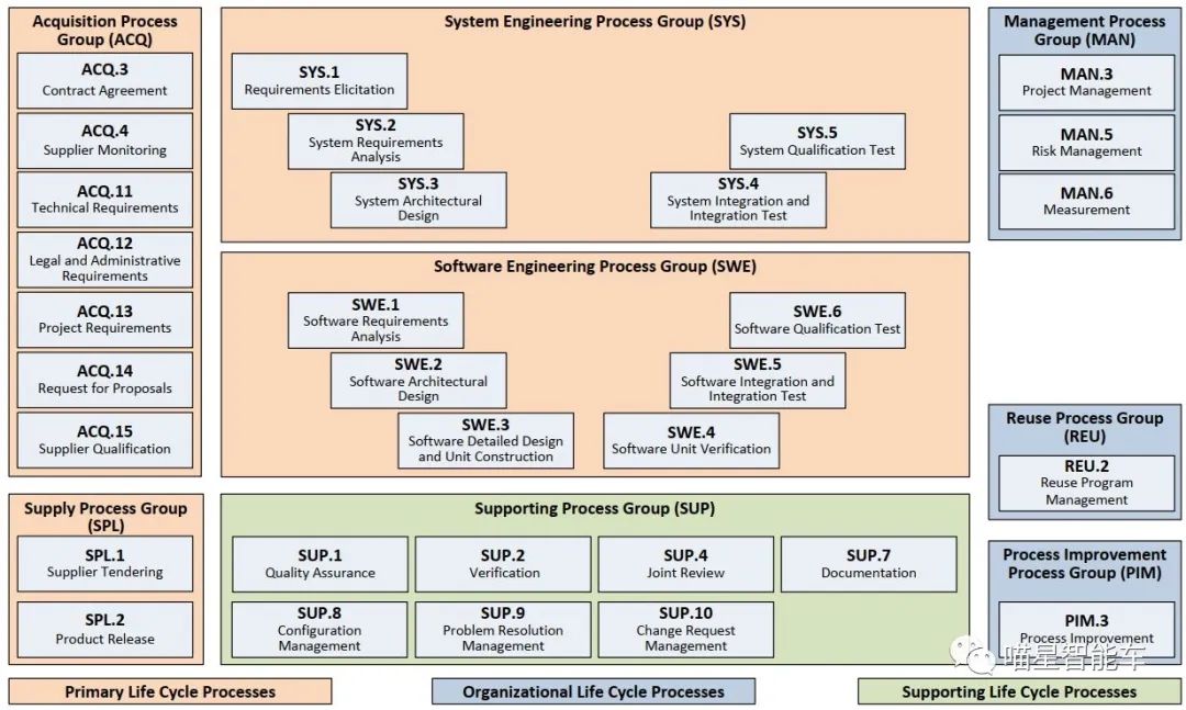

最近有感而发:系统工程师的归宿就是测试。这句话看似玩笑,却并不是空穴来风。纵观ASPICE开发流程,系统需求设计和系统测试是处在V模型的两端,分别处于ASPICE SYS.1和SYS.5的位置。从开发的角度来说,功能的需求提出者,一定需要对功能的表现去负责,因为只有提出者才能最清晰的知道期望的产品形态。所以每个系统工程师应该必备一身的测试技能。
8fc3f85a-5b40-11ee-939d-92fbcf53809c.jpg?imageView2/2/w/1000
图1 ASPICE Overview (来源于ASPICE)
