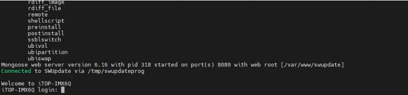

给IMX6开发板烧写好 buildroot 的文件系统,连接好 4G 模块和天线并将 SIM 卡插入卡槽启动如下图:
输入用户名 root ,密码 :XXXXXX

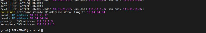

然后使用命令 “pppd call wcdma &”,进行拨号如下图:

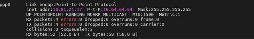

使用命令 “ifconfig” 查看 ppp0,如下图所示:

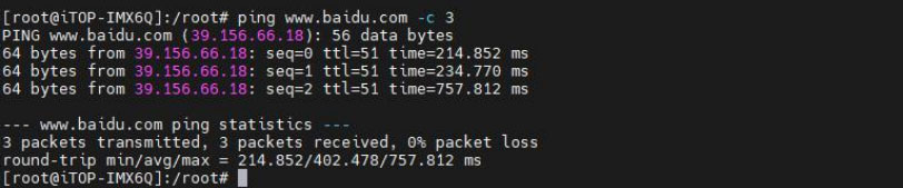

然后使用命令 “XX”测试是否能上网,如下图所示:
可以看到可以正常 ping 通,测试完毕。
