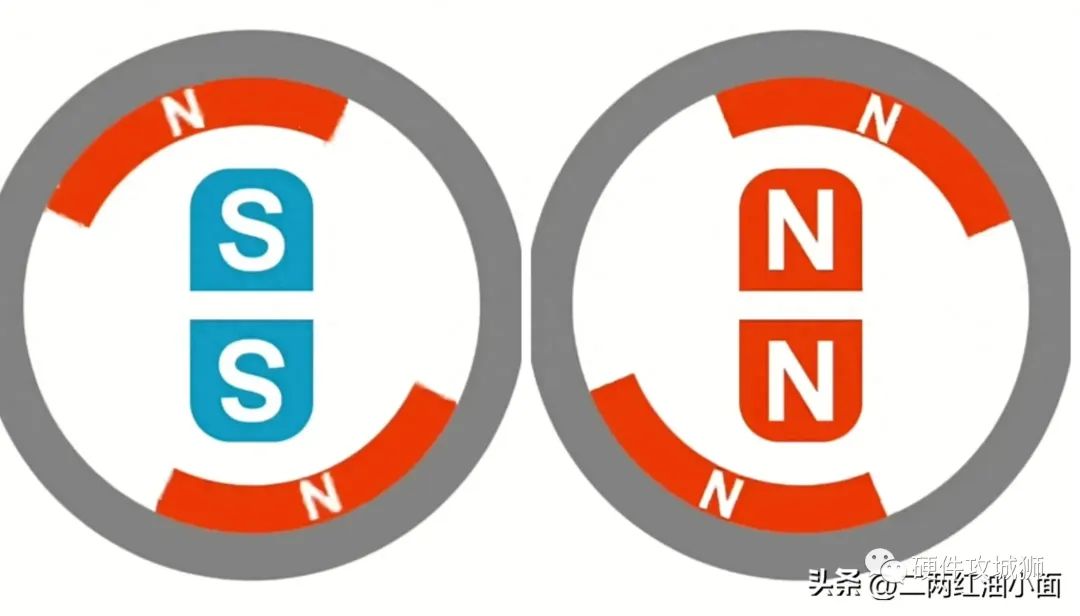

同性相斥异性相吸
345dfc42-63fe-11ee-939d-92fbcf53809c.jpg?imageView2/2/w/1000
可以看出,只要改变磁铁的极性,电机就能转起来

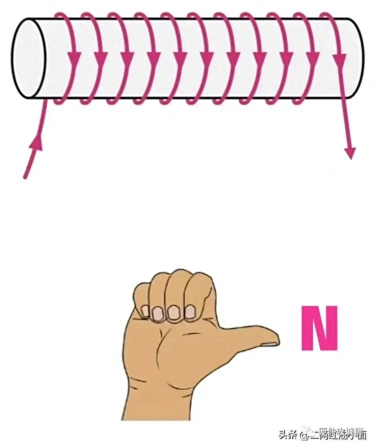

右手螺旋定则可以根据电流的流向来判断哪一端是N级
346b3538-63fe-11ee-939d-92fbcf53809c.jpg?imageView2/2/w/1000

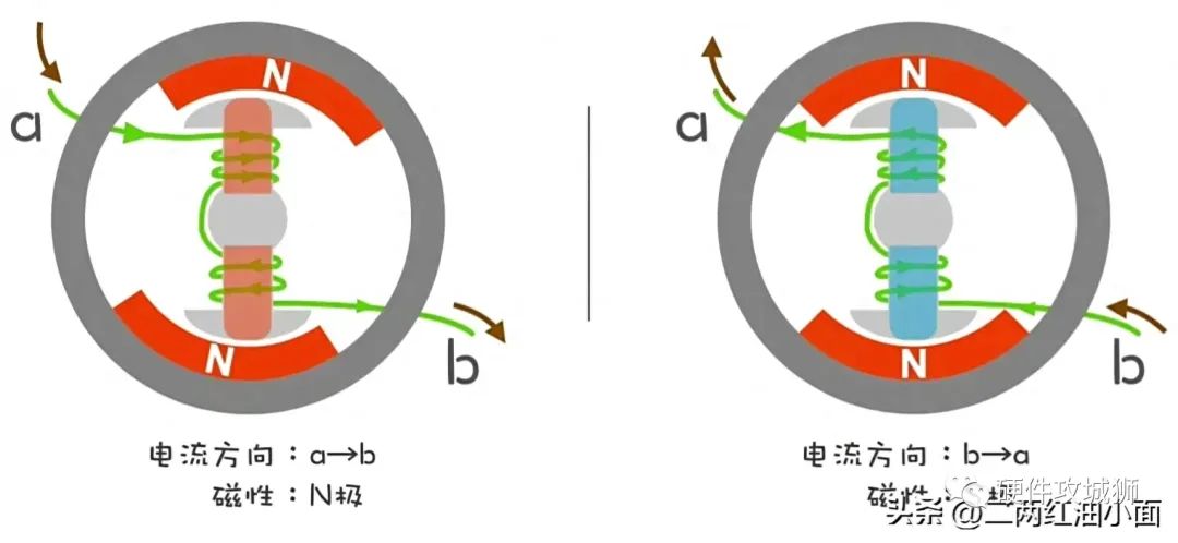

只要电流的方向改变了,那极性也就跟着改变了
下面用通电线圈来替代磁铁
3472b22c-63fe-11ee-939d-92fbcf53809c.jpg?imageView2/2/w/1000

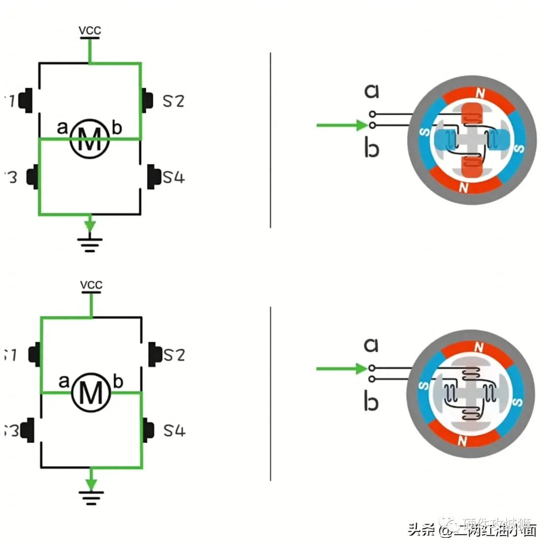

如何改变电流方向?
如果将4个开关按如图的方式连接的话,闭合不同的开关,电流方向就会发生改变(此电路是不是有点像字母‘H’,所以叫H桥电路)
347e29f4-63fe-11ee-939d-92fbcf53809c.jpg?imageView2/2/w/1000
现在,把开关替换成MOS管,就可以用单片机来控制了

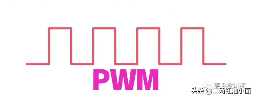

假如开关一会儿闭合一会儿断开,是不是电机的转速就会相应改变呢,对吧?(电机由于惯性不会断电就立即停下来,断电只会减速)
一会低电平一会高电平这种称为PWM(脉冲宽度调制)如图所示

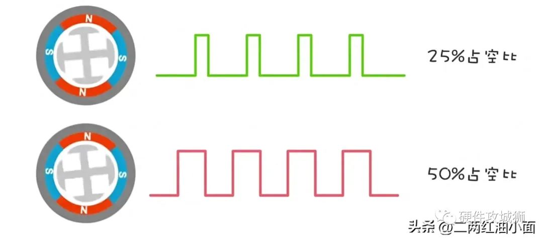

其中占空比=高电平/周期×100%
34b7c02e-63fe-11ee-939d-92fbcf53809c.jpg?imageView2/2/w/1000
即改变占空比就是改变高电平的时间,也就是改变转速

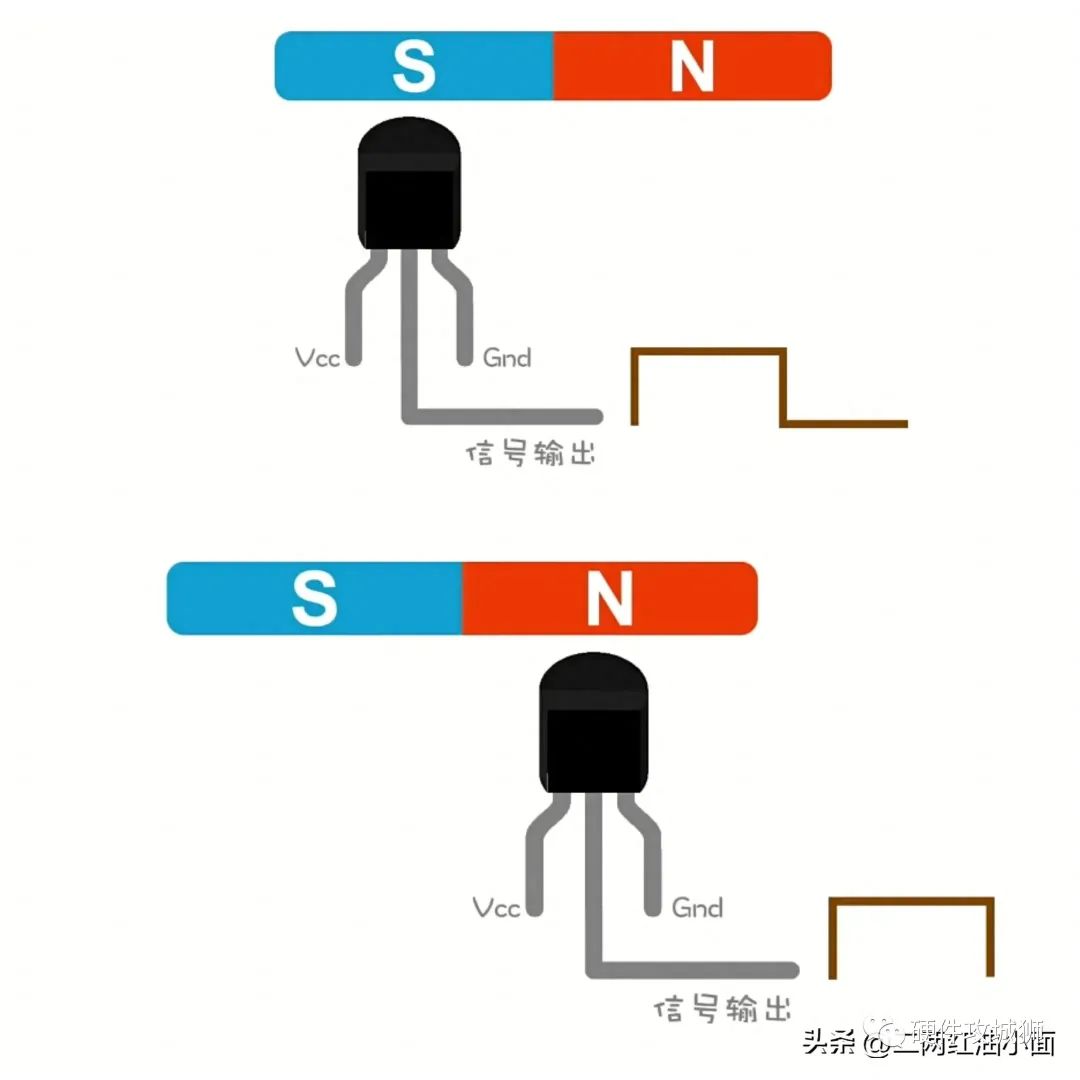

如何检测转子位置?

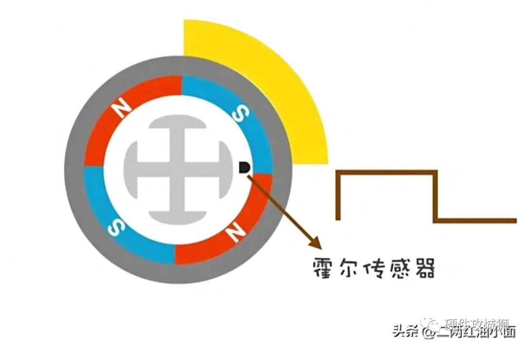

这里不得不提霍尔元件,当霍尔元件对着N级时输出高电平,对着S级时输出低电平
34cacc28-63fe-11ee-939d-92fbcf53809c.jpg?imageView2/2/w/1000
但当转动90度时,霍尔元件对着分界处,这时就紊乱了
34dcf16e-63fe-11ee-939d-92fbcf53809c.jpg?imageView2/2/w/1000

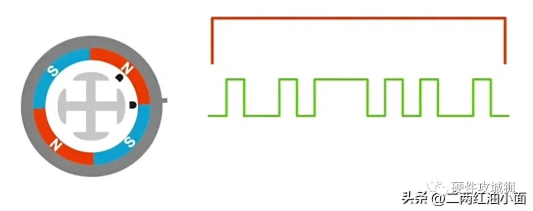

解决方法是再多加一个霍尔元件
34ee0404-63fe-11ee-939d-92fbcf53809c.jpg?imageView2/2/w/1000
这样一来,即使另一个霍尔元件对着分界处,也不会紊乱了,依旧检测出转子的位置

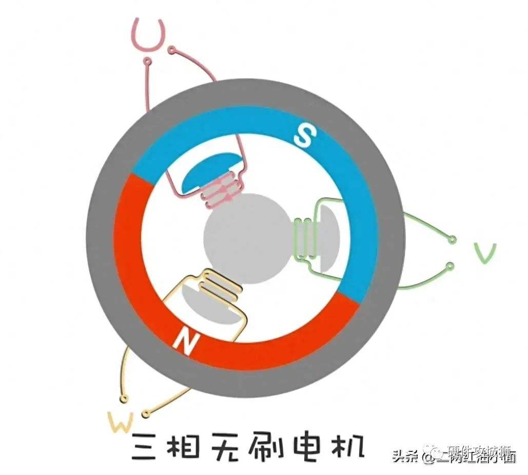

为什么会有星型接法?
如果此时给W线圈通电(产生N极)等转子旋转120度(假定顺时针旋转),再给U线圈通电,等转子旋转120度,再给V线圈通电
34fe44b8-63fe-11ee-939d-92fbcf53809c.jpg?imageView2/2/w/1000
这种方式的缺点就是每条线圈是独立的的,并且同一时刻只有一条线圈通电
那如果同一时刻是两条线圈通电,那是不是旋转会更快啊

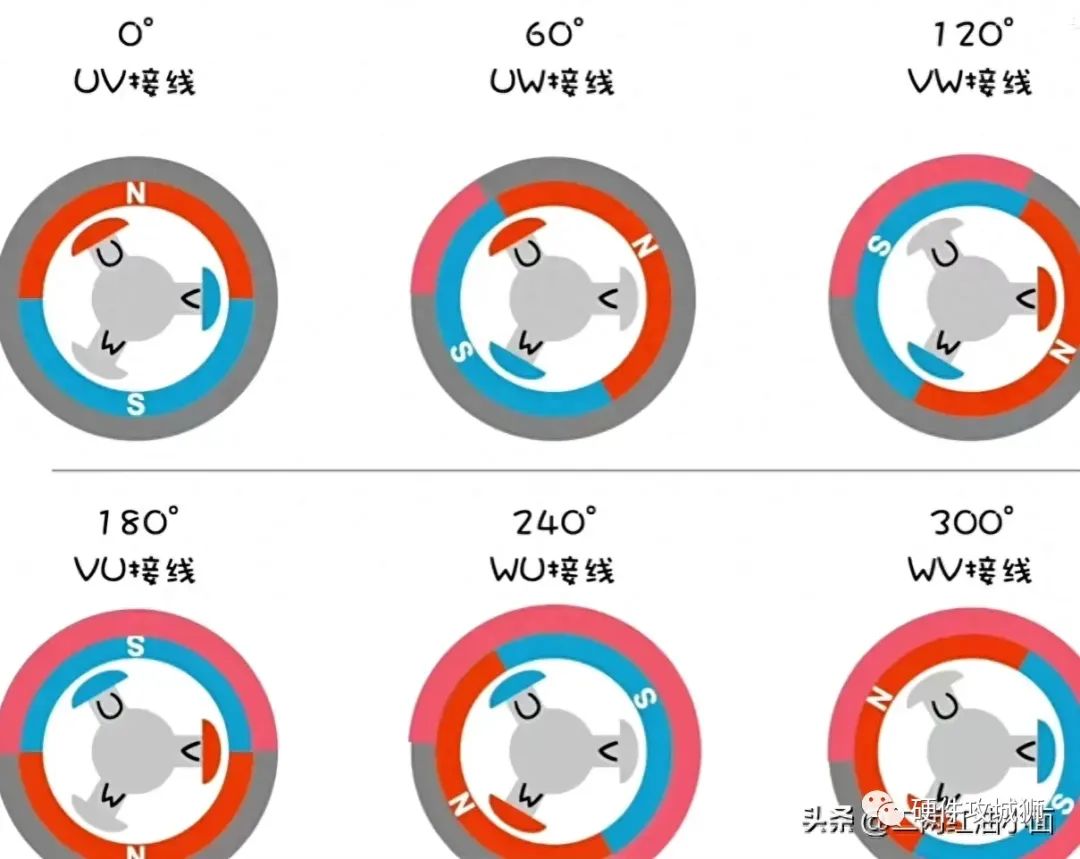

下面将这3条线圈连接起来,每两条线圈通电,这样产生的力矩就变大,转速也就变快了,不停切换三相电流的流向就能让转子一直高速旋转
350820d2-63fe-11ee-939d-92fbcf53809c.jpg?imageView2/2/w/1000
当霍尔元件检测转子旋转多少度时,就会改变从哪条线通电或断电
如图所示
3512ffde-63fe-11ee-939d-92fbcf53809c.jpg?imageView2/2/w/1000
