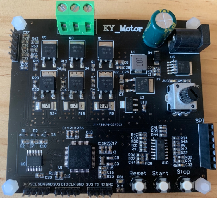

这个教程是针对KY_Motor的无刷电机开发板,滑膜观测器反正切的补充教程,大家比较关注现有的程序如何适配到自己的电机上,因此我们团队推出了如下教程,让大家在学习的过程中有迹可循。
e8132ece6313a863af56c376d2feff27_1dcd1cfaed4f4418bded87e812bb391c.png?imageView2/2/w/1000
开发板链接:开发板
1. 电机电气参数
电机的定子电阻 Rs 和定子电感 Ls 是影响电机控制的重要参数,不同电机的这两个参数可能会有较大差异。需要参考新电机的规格书获取这些参数,并更新到代码中。

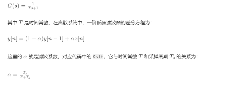

  • pi_id.Kslf = _IQ(0.1057073975); // 低通滤波系数 _IQ(0.1057073975); 这个低通滤波参数是怎么确定?
  • 在电机控制中,pi_id.Kslf 这样的低通滤波系数用于对信号进行平滑处理,减少噪声和高频干扰的影响,以提高系统的稳定性和控制精度。确定这个低通滤波系数通常可以采用理论计算、经验取值和实验调整等方法,下面详细介绍:
  • 1. 理论计算方法
    低通滤波器常用一阶惯性环节来表示,其传递函数为:
    要通过理论计算确定 Kslf,可以按以下步骤进行:
  • 确定时间常数 T:根据电机系统的特性和需要滤除的噪声频率范围来选择合适的时间常数 T。例如,如果需要滤除较高频率的噪声,可以选择较小的 T 值;如果希望对信号的变化响应较慢,可以选择较大的 T 值。
  • 确定采样周期 (T_s):采样周期 (T_s) 由控制系统的硬件和软件决定,通常是固定的。在你的代码中,Control_Ts = 0.000080f 表示采样周期为 (80 mu s)。
  • 计算滤波系数 (alpha):将 T 和 Ts 代入公式 中,计算得到滤波系数 α。
  • 2. 经验取值方法
            在实际应用中,也可以根据经验来选择低通滤波系数。一般来说,滤波系数的取值范围在 0 到 1 之间,取值越大,滤波器对输入信号的响应越快,但对噪声的抑制能力越弱;取值越小,滤波器对噪声的抑制能力越强,但对输入信号的响应越慢。
    以下是一些常见的经验取值范围:
  • 当需要快速响应信号变化时,可以选择较大的滤波系数,例如 0.2 到 0.5。
  • 当需要较强的噪声抑制能力时,可以选择较小的滤波系数,例如 0.05 到 0.2。
  •         代码中,pi_id.Kslf = _IQ(0.1057073975) 就是一个经验取值,这个值相对较小,说明滤波器对噪声的抑制能力较强,但对信号的响应较慢。
