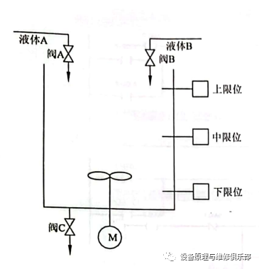

液体混合装置示意图如图1所示,上限位、下限位和中限位液位传感器被液体淹没时为1状态,电磁阀A、B、C的线圈通电时,阀门打开,电磁阀A、B、C的线圈断电时,阀门关闭。在初始状态时容器是空的,各阀门均关闭,各传感器均为0状态。按下启动按钮后,打开电磁阀A,液体A流入容器,中限位开关变为ON时,关闭A,打开阀B,液体B流入容器。液面上升到上限位,关闭阀门B,电动机M开始运行,搅拌液体,30s后停止搅动,打开电磁阀C,放出混合液体,当液面下降到下限位之后,过3s,容器放空,关闭电磁阀C,打开电磁阀A,又开始下一个周期的操作。按停止按钮,当前工作周期结束后,才能停止工作,按急停按钮可立即停止工作。绘制功能图,设计梯形图。
20dd0440-6775-11ee-939d-92fbcf53809c.png?imageView2/2/w/1000
图1

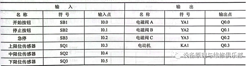

【解】液体混合的PLC的I/O分配如图2:
20fedf34-6775-11ee-939d-92fbcf53809c.png?imageView2/2/w/1000
图2

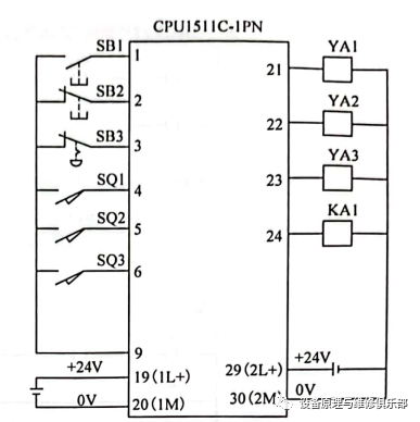

电气系统的原理图如下3所示:
211c0d8e-6775-11ee-939d-92fbcf53809c.png?imageView2/2/w/1000
图3

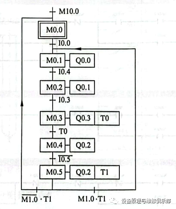

功能如4所示:
2133b394-6775-11ee-939d-92fbcf53809c.png?imageView2/2/w/1000
图4

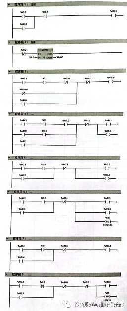

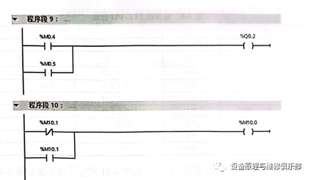

梯形图如图5所示:
214b5cd8-6775-11ee-939d-92fbcf53809c.png?imageView2/2/w/1000
2163663e-6775-11ee-939d-92fbcf53809c.png?imageView2/2/w/1000
图5
