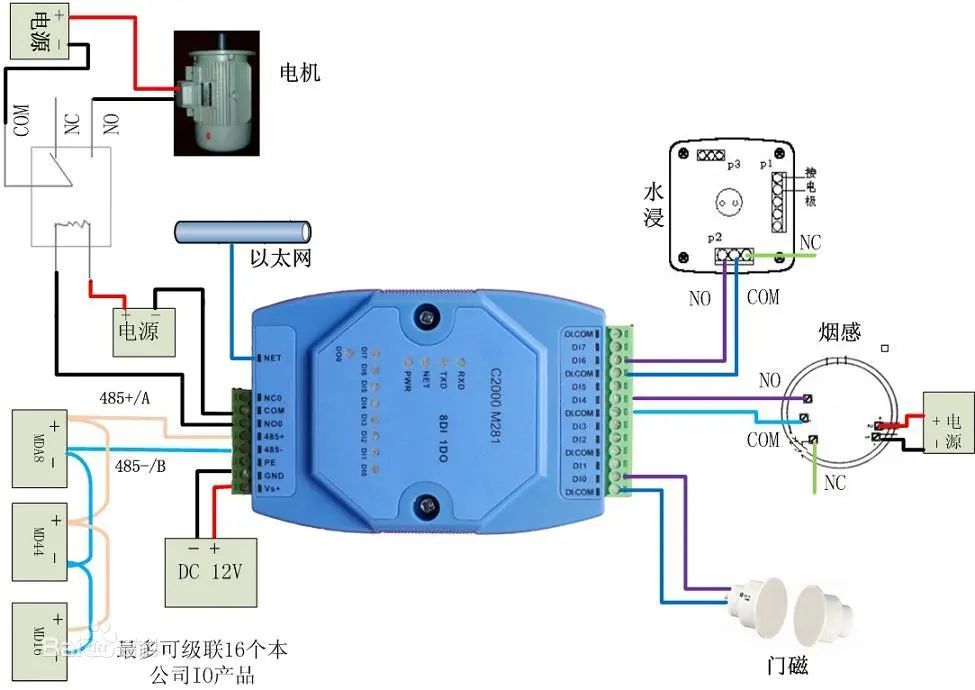

1、 开关量也称逻辑量,指仅有两个取值,0或1、ON或OFF(开关量只有两种状态0/1,包括开入量和开出量,反映的是状态)。它是最常用的控制,对它进行控制是PLC的优势,也是PLC最基本的应用。
5760c8f8-6748-11ee-939d-92fbcf53809c.jpg?imageView2/2/w/550
开关量控制的目的是,根据开关量的当前输入组合与历史的输入顺序,使PLC产生相应的开关量输出,以使系统能按一定的顺序工作。所以,有时也称其为顺序控制。
而顺序控制又分为手动、半自动或自动。而采用的控制原则有分散、集中与混合控制三种。

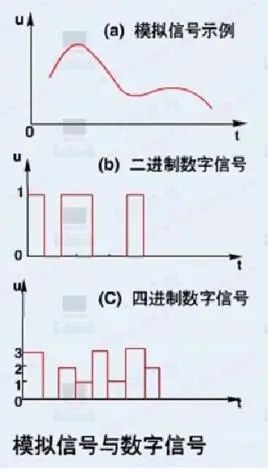

2、 模拟量是指一些连续变化的物理量(数字量是不连续的。反映的是电量测量数值),如电压、电流、压力、速度、流量等。

3、 脉冲量是其取值总是不断的在0(低电平)和1(高电平)之间交替变化的数字量(在瞬间电压或电流由某一值跃变到另一值的信号量),每秒钟脉冲交替变化的次数称为频率。
