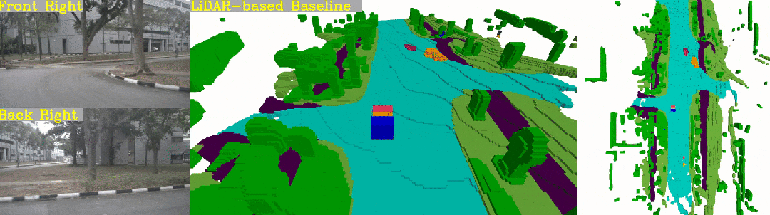

Occupancy Network 是特斯拉在自动驾驶中使用的一种深度学习方法。它是一种3D语义占用感知方法,可以从多视图图像中生成车辆周围环境的三维占用网格。
Occupancy Network 的工作原理如下:
首先,Occupancy Network 将来自多视图图像的输入数据转换为一个三维特征空间。
然后,Occupancy Network 使用深度神经网络来学习这个特征空间中的占用概率。
最后,Occupancy Network 将占用概率转换为一个三维占用网格。
