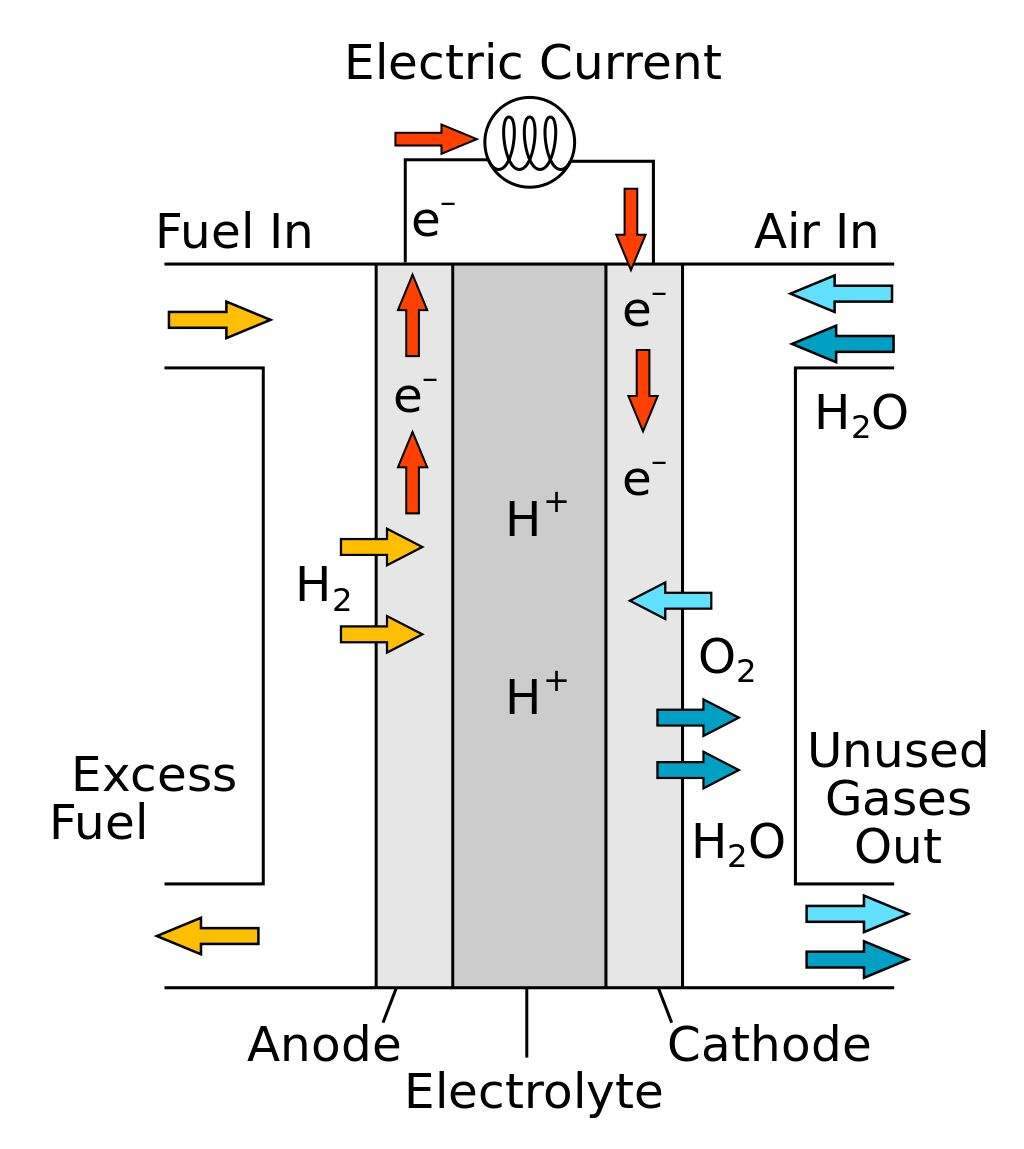

燃料电池基本上由阳极、阴极和电解质组成。然后将几个基本单元(几百个)连接在一起,以达到特定应用所需的电压。尽管工作原理保持不变,但燃料电池有多种类型,它们在所使用的电解质类型上有所不同。汽车领域最常用的燃料电池类型是聚合物电解质膜燃料电池 (PEMFC),如图 2所示。
poYBAGLePJeADdlmAADstzM8y9Y943.jpg?imageView2/2/w/1000
图 2:PEMFC 的工作原理(图片:维基百科)
聚合物膜呈酸性,输送的离子为氢离子或质子。电池以纯氢为燃料,氧化剂为空气或纯氧。PEMFC 的工作温度接近 80°C,效率和功率密度非常高,是汽车应用的理想选择。PEMFC 的一个有趣之处在于它们的运营成本低,因为膜(实际上是一种去离子过滤器)不是昂贵的部件,每 30,000 英里只需更换一次。通过将 PEMFC 与可充电电池配对,我们可以制造出一种混合动力汽车,汽车制造商可以对其进行配置,使其与电动机或汽油发动机无差别地运行。燃料电池与内燃机 (ICE) 有直接的类比。ICE 将储存在燃料中的化学能转化为旋转机械能。后者直接用于移动车辆或通过交流发电机转换为电能。燃料电池的作用方式非常相似,通过化学过程发电,但不会产生污染排放。在不久的将来,FCEV 有望以与 BEV 互补的方式运行,促进使用氢作为化石燃料的替代品。

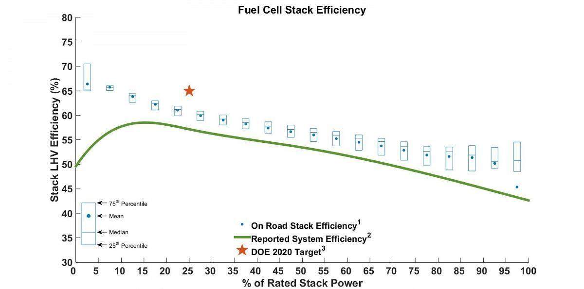

整体效率。根据美国能源部 (DOE) 的研究,FCEV 在 25% 额定功率下的整体效率约为 57%,计算效率约为 60%。如图 3所示,DOE 2020 目标用星号表示,对应于 65% 的整体效率。尽管取得了良好进展,实际值与计算值之间的差距缩小,但 FCEV 制造商仍需进行改进以实现效率目标。
poYBAGLePKWAMbNaAACZxYxOtLM095.jpg?imageView2/2/w/1000
图 3:燃料电池效率与额定功率的关系(图片:美国能源部)

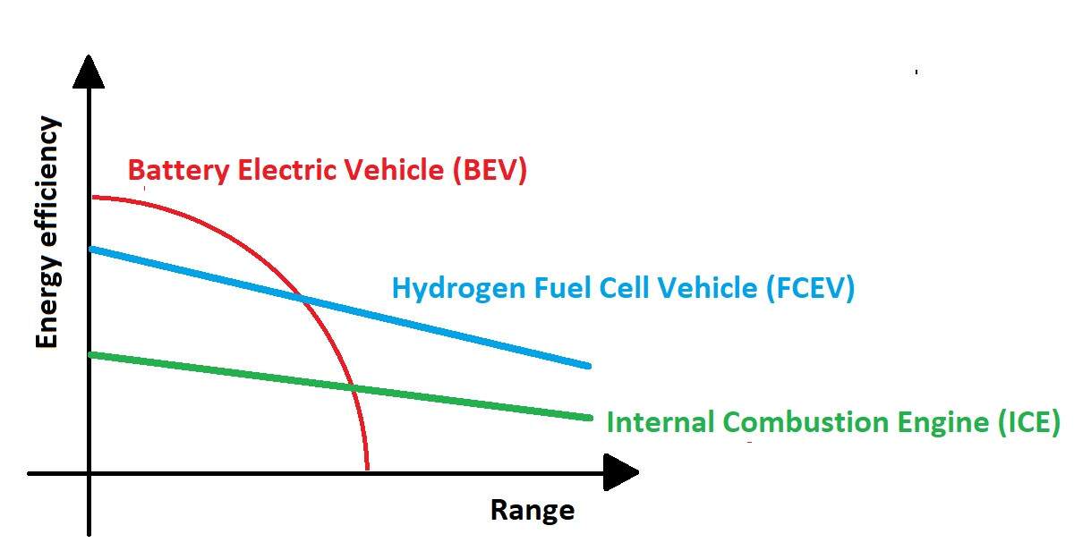

随着车辆设计范围的增加,BEV 迅速变重,效率降低。因此,我们可以说 BEV 对于短距离旅行非常有效,但对于长距离旅行则不然。不同类型车辆的能效与设计范围之间的关系如图 4所示。在短距离内,BEV 达到了最高的效率水平。然而,随着续航里程的增加,内燃机汽车和 FCEV 变得更加高效。在长距离上,FCEV 提供了最大的效率。
poYBAGLePLGAPxQ-AACJO9cLlY0170.jpg?imageView2/2/w/1000
图 4:能效与设计范围
