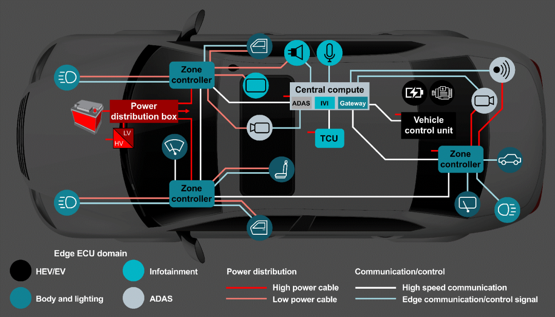

减少线束
减少线束的首次重大尝试是引入区域架构,如图 2 中所示,该架构根据位置而不是功能对配电、通信和负载驱动进行分组,从而优化车辆布线。区域架构通过使用智能半导体保险丝替代传统的熔断式保险丝来进行配电,并充当从中央计算机到传感器、执行器和电子控制单元 (ECU) 的通信网关,从而减少了车辆布线。
20d3d8d4-ef6e-11ef-9310-92fbcf53809c.png?imageView2/2/w/1000
图 2:第一代区域架构

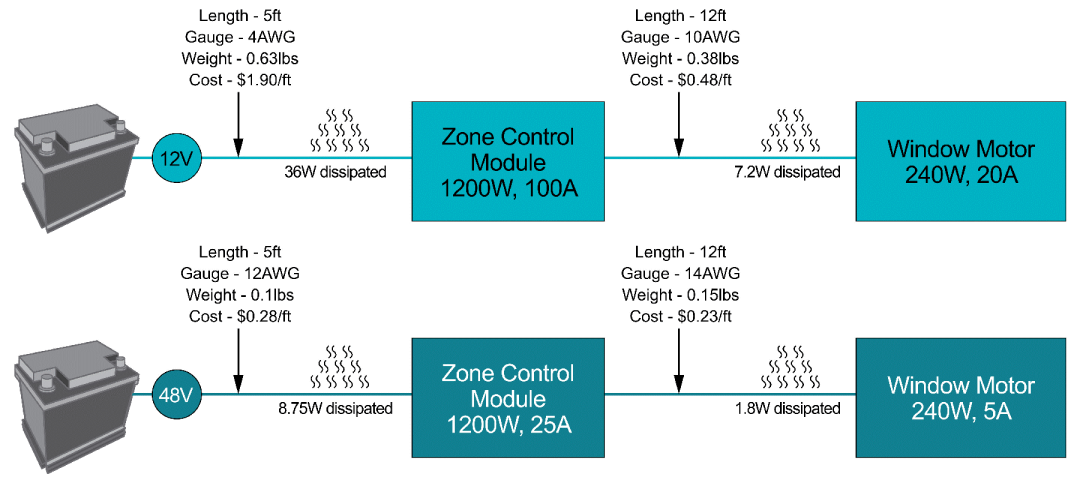

在下一代区域架构中加入 48V 低压轨可进一步减轻线束重量,并降低成本。48V 电压轨可缩减线缆规格,减少线束中的功率损耗,还可能减小印刷电路板 (PCB) 的尺寸,因为在提供相同功率的情况下,电流将降低(例如,在 12V 下需要 100% 的电流,相比之下,在 48V 下仅需 25% 的电流)。图 3 说明了从 12V 转换到 48V 的优势。
20fdff9c-ef6e-11ef-9310-92fbcf53809c.png?imageView2/2/w/1000
图 3:从 12V 到 48V 使得线束减少
在图 3 中,区域控制模块需要 100A 才能在 12V 电压下提供 1,200W 功率。相比之下,48V 电压轨仅需 25A 就能提供 1,200W 的功率。通过将电压提升至四倍,并将电流降低四分之一,可将线束成本和重量降低 85%。对于窗口电机,12V 下的 20A 电流将变为 48V 下的 5A 电流,这将节省 60% 的成本并减少 52% 的线材重量。随着负载电流要求的降低,转向 48V 所带来的线束优势也会相应减少。
尽管转向 48V 的主要好处是缩减线缆规格,但线缆成本并非唯一因素。如今,在车辆上安装美国线缆规格 (AWG) 4 号等粗规格线缆需要投入大量劳动力。通过缩减 48V 系统中的线缆规格,将使采用自动化制造流程安装线束成为可能,从而显著降低成本。

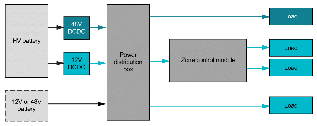

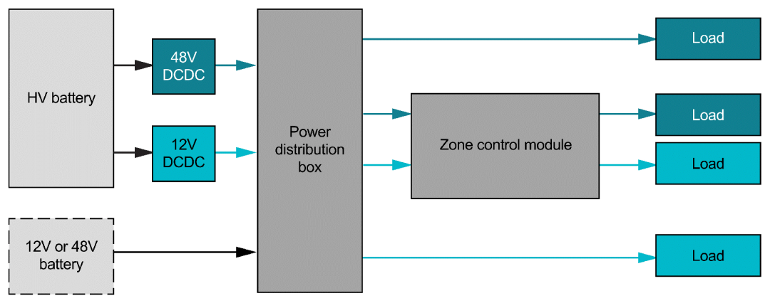

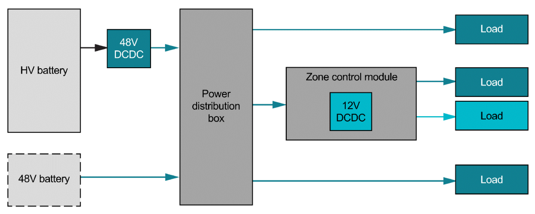

在为 48V 架构优化线束时,OEM 需要评估不同的架构。图 4 至图 6 展示了实现 48V 低压轨时的三种选项:48V 主配电和 12V 本地配电、48V 配电和 12V 配电,或仅 12V 配电和 48V 高电流负载。
2111f1fa-ef6e-11ef-9310-92fbcf53809c.png?imageView2/2/w/1000
图 4:48V 架构(48V 主配电,12V 本地配电)

图 5:48V 和 12V 配电 — ZCM 48V 和 12V

图 6:12V 主配电,48V 高电流负载
对于 48V 设计,破坏性最小的方法是使用 48V 电压轨为高电流负载供电,并将其他所有负载维持在 12V。48V 和 12V 可分配给区域控制模块或其他 ECU,但这种方法会带来一些挑战。两种不同电压的分配使线束布线成为一个关键因素,因为在同一线束中布设 12V 和 48V 可能导致从 12V 到 48V 系统之间出现短路。对功能安全的考量也会增加成本,因为可能需要冗余的 12V 和 48V 电源。
更激进的设计变更是直接采用 48V 配电架构,并根据需要在本地生成 12V 轨。带有本地 12V 电压的 48V 配电是一种最佳架构,能够实现转换至 48V 的全部优势,因为它最大限度地减少了线束尺寸和成本。

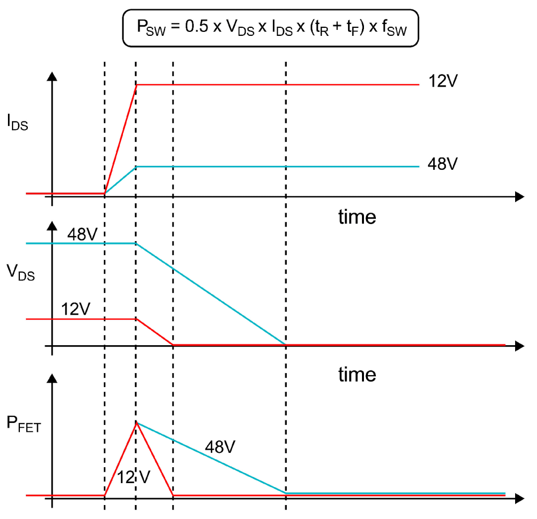

48V 系统的一个更细微影响是,虽然有助于减少传导损耗,但开关损耗会增加。这一点在针对开关电源转换器(如 DC/DC 转换器和电机驱动器)的 EMC 测试中将产生重要影响。将电压 (VDS) 从 12V 提高到 48V 可以降低电流 (IDS)。但是,如果 48V 系统中的转换率 (tR + tF) 仍与 12V 系统相同,那么功率开关损耗 (PSW) 将变为四倍。
虽然还有更多的因素会影响开关损耗,但图 9 说明了在 48V 系统中,转换率如何影响开关损耗。
2190f496-ef6e-11ef-9310-92fbcf53809c.png?imageView2/2/w/1000
图 9:开关损耗对 EMC 的影响
