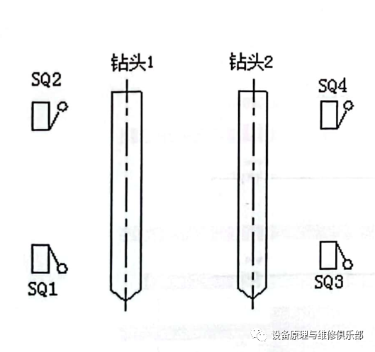

某钻床用2个钻头同时钻2个孔,开始自动运行之前,2个钻头在最上面,上限位开关SQ2和SQ4为ON。操作人员放好工件后,按启动按钮SB1,工件被夹紧后,2个钻头同时开始工作,钻到由限位开关SQ1和SQ3设定的深度时分别上行,回到由限位开关SQ2和SQ4设定的起始位置时,分别停止上行。当2个钻头都到起始位置后,工件松开,工件松开后,加工结束,系统回到初始状态。钻床的加工示意图如图1所示,设计功能图和梯形图。
def07206-684b-11ee-939d-92fbcf53809c.png?imageView2/2/w/1000
图1

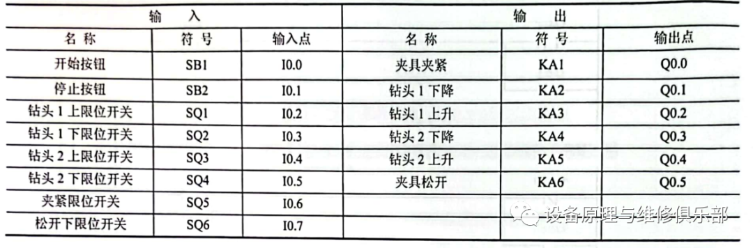

【解】PLCI/O分配如图2:
df0fd934-684b-11ee-939d-92fbcf53809c.png?imageView2/2/w/1000
图2

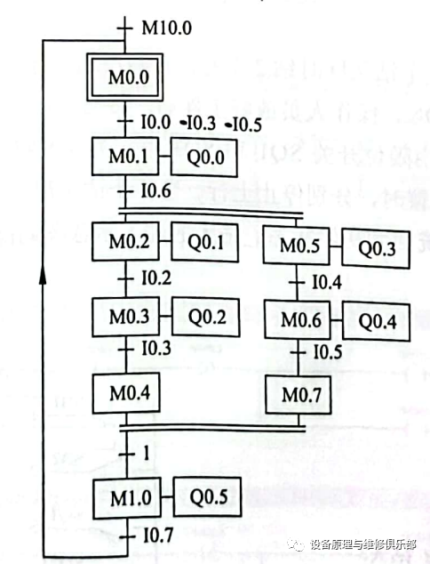

电气系统的原理图如下3所示:
df29aa44-684b-11ee-939d-92fbcf53809c.png?imageView2/2/w/1000
图3

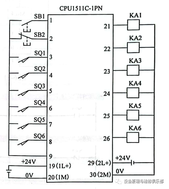

功能如4所示:
df62bbc2-684b-11ee-939d-92fbcf53809c.png?imageView2/2/w/1000
图4

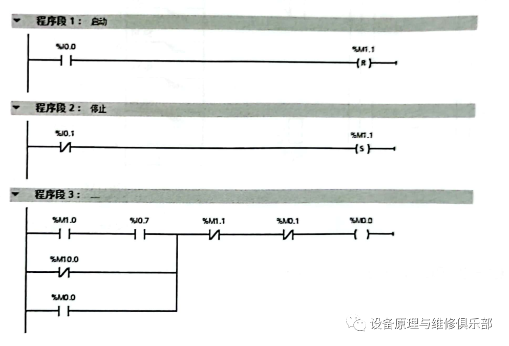

梯形图如图5所示:
df7518e4-684b-11ee-939d-92fbcf53809c.png?imageView2/2/w/1000
df8641f0-684b-11ee-939d-92fbcf53809c.png?imageView2/2/w/1000
图5
