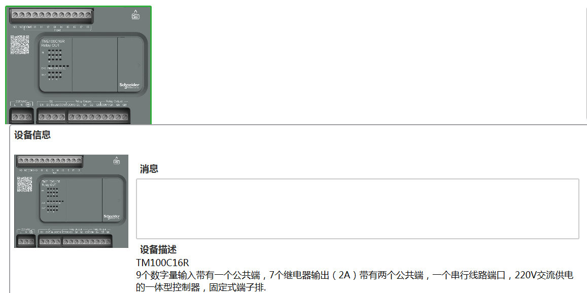

1. 硬件配置
如下图所示,打开软件上对应的PLC型号。我们这里选择TM100C16R
wKgZomUnSRSASyWFAAAYJf3tvPI532.png?imageView2/2/w/1000
选择后软件主视窗如下图所示:
wKgaomUnSRSAQvmoAACscKAAe3c465.png?imageView2/2/w/1000

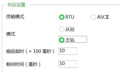

按照下图新型串口配置:
wKgaomUnSRWARs8yAAAcfiudjYc530.png?imageView2/2/w/1000
如下图电机视窗左侧的SL1(串行线路)下方的MODBUS依次设置对应的从站号和主站。
wKgZomUnSRWATgROAAAWw3QPCcY452.png?imageView2/2/w/1000
wKgaomUnSRaAIy-FAAAWYG0xV44770.png?imageView2/2/w/1000

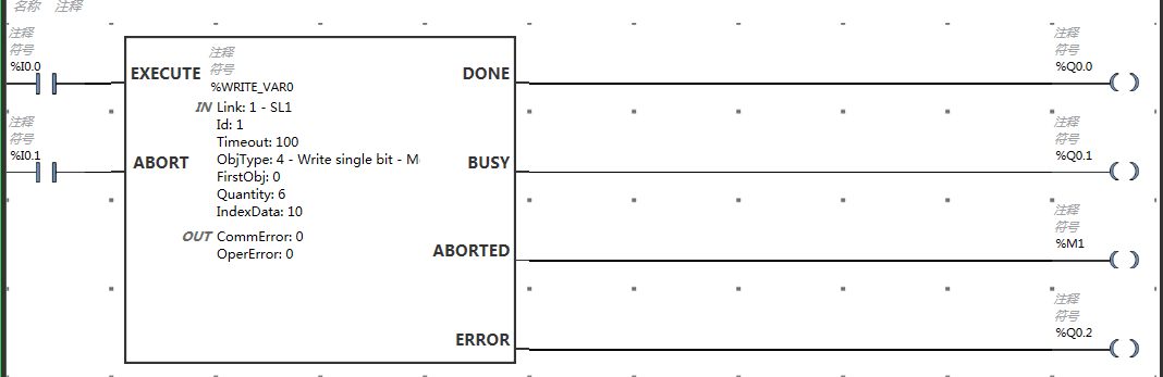

从站读取指令:
wKgZomUnSRaAULl9AAAtwUXs16w144.png?imageView2/2/w/1000

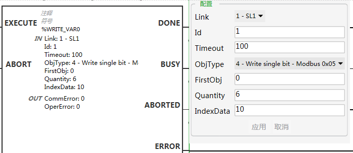

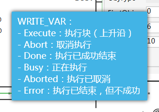

使用%WRITE_VR0指令,鼠标放在指令上面会自动提示一个接口参数的意义,如下图所示:
wKgaomUnSReALsHPAAAeHPugRcg208.png?imageView2/2/w/1000
鼠标左键点击指令会出现如下图所示的配置参数串口,这里我们配置为串口1,将%MW10.X0开始的6个位写入从站的%Q0.0-%Q0.5里面去。
wKgZomUnSReAZN5HAAAov0W4Q_A705.png?imageView2/2/w/1000

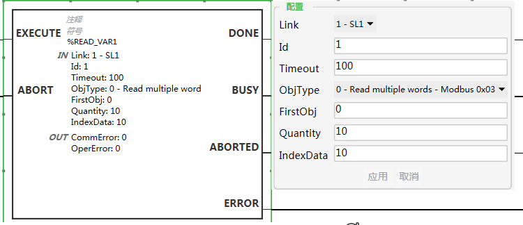

读取指令:使用%READ_VAR 1指令进行从站的数据读取
wKgaomUnSReALnRxAAArv13TKCQ932.png?imageView2/2/w/1000
鼠标放在指令框上面后会出现如下指令提示:
鼠标左键单击指令出现如下图参数设置框,如图所示:
wKgZomUnSRiAbiONAAAqWD_UJcg930.png?imageView2/2/w/1000
这里我们是通过串口1读取从站的保持寄存器%MW0的数据读取长度为10个字存入本地的%MW10开始的10个字里面

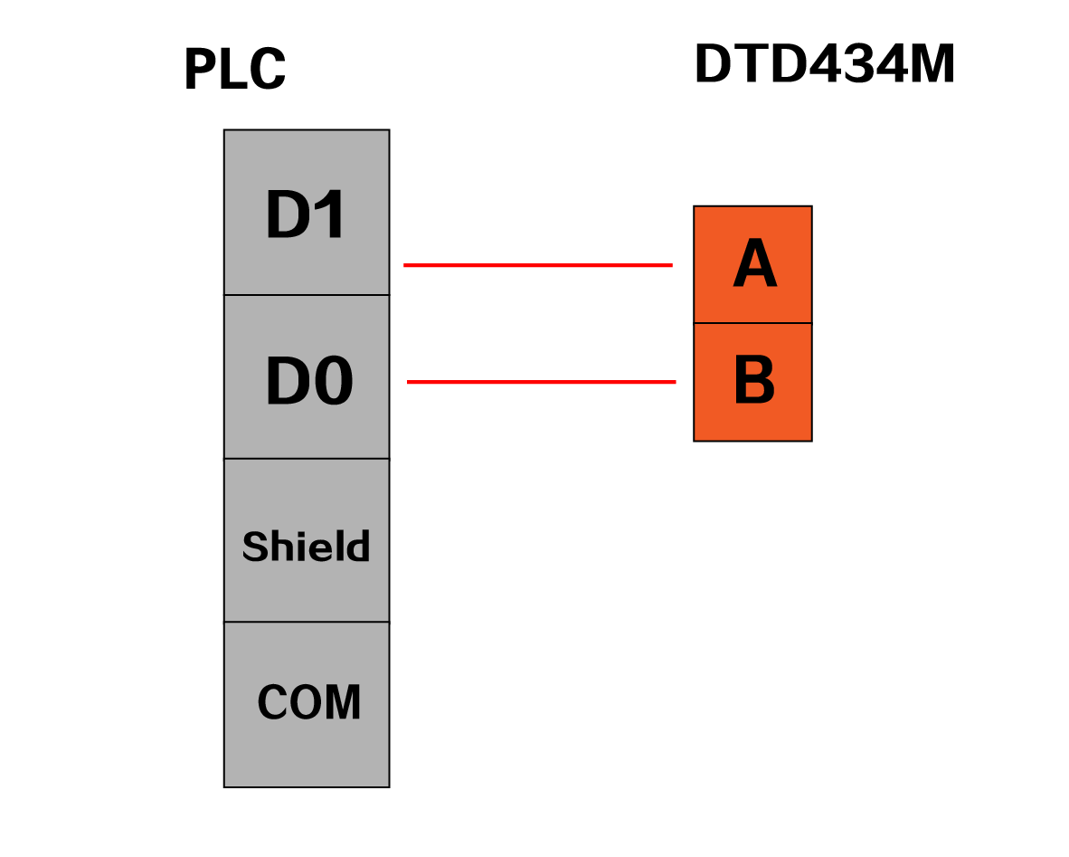

1. 试验设备及其接线

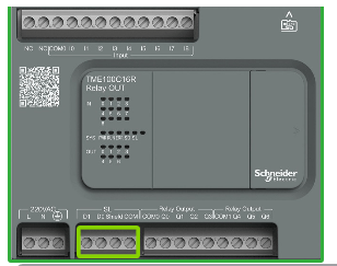

如下图所示M100 PLC串口端子有4位接线孔,分别做如下定义。
wKgaomUnSRiAeq4PAAAN0MBF90Q226.png?imageView2/2/w/1000
取两根导线分别连接DTD434M的A、B两个端子,连接A端的线连接施耐德PLC的D1端子,连接B端的线连接施耐德PLC的DO端子。如下图所示
wKgZomUnSRiAG8OZAAAkLQC89lQ393.png?imageView2/2/w/1000
给DTD434M供电接入V+ V-,接入PLC电源,拨动DTD434的红色拨码开关,选择8/N/1,无校验(拨码开关操作必须在断电情况下),接上天线。

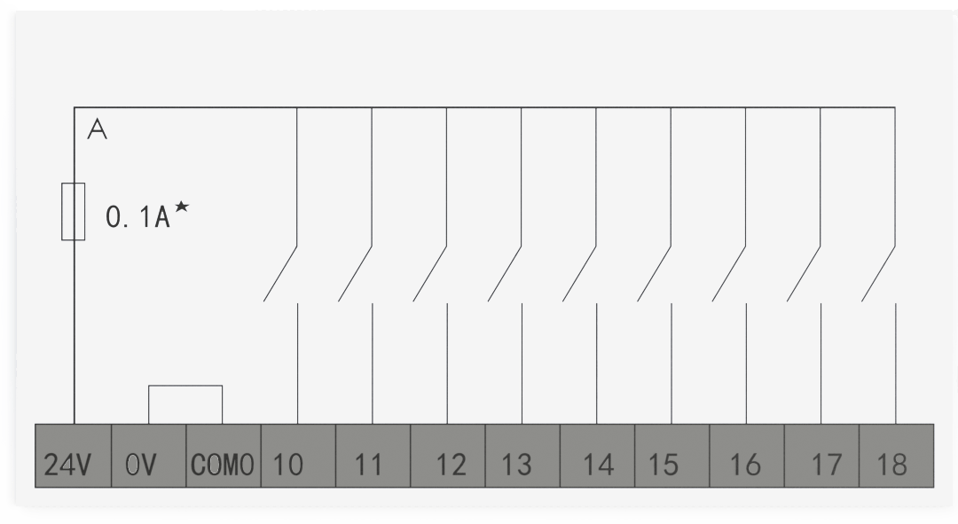

2. 检测无线通讯
取24VDC电源接入施耐德PLC主站,24V电源0V与COM0短接如下图所示;
wKgaomUnSRiAYX0yAAC6qcnI9p4429.png?imageView2/2/w/1000
24VDC的V+正接入INOUT的10号端子,则主站上相对应的信号指示绿灯亮启,同时通过无线远传子站PLC相对应的信号指示灯亮启,则无线通讯成功。
