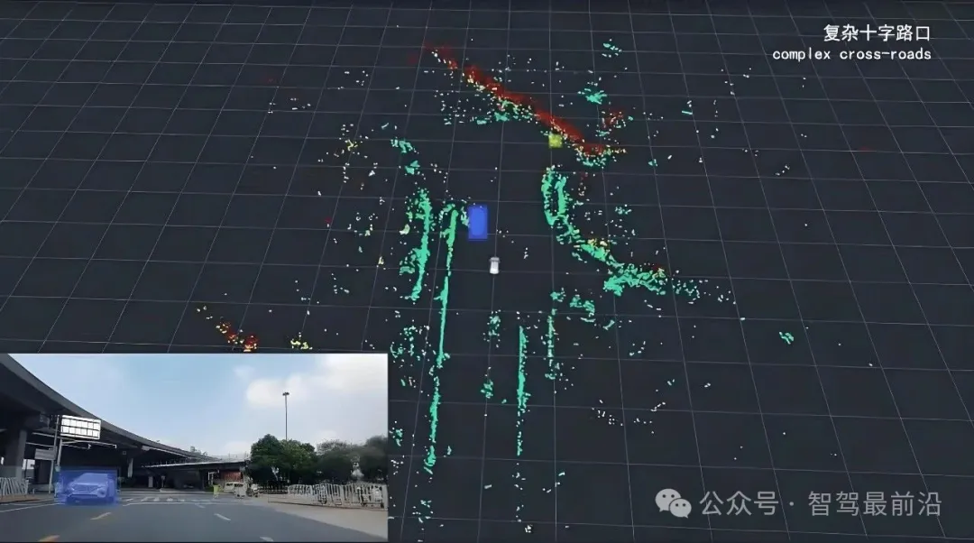

2)多模态融合更自然
自动驾驶车辆装备了如摄像头、毫米波雷达和激光雷达等传感器,Transformer则提供了一个统一的框架,可以将这些不同来源的数据都表示为“输入单元”,然后通过跨模态注意力机制让它们自由地交流信息。举个例子,激光雷达提供的精确三维点云信息可以与摄像头丰富的纹理、颜色信息相互补充,模型能自动学习在何时、以何种方式信赖哪一种传感器,实现真正意义上的早期融合。

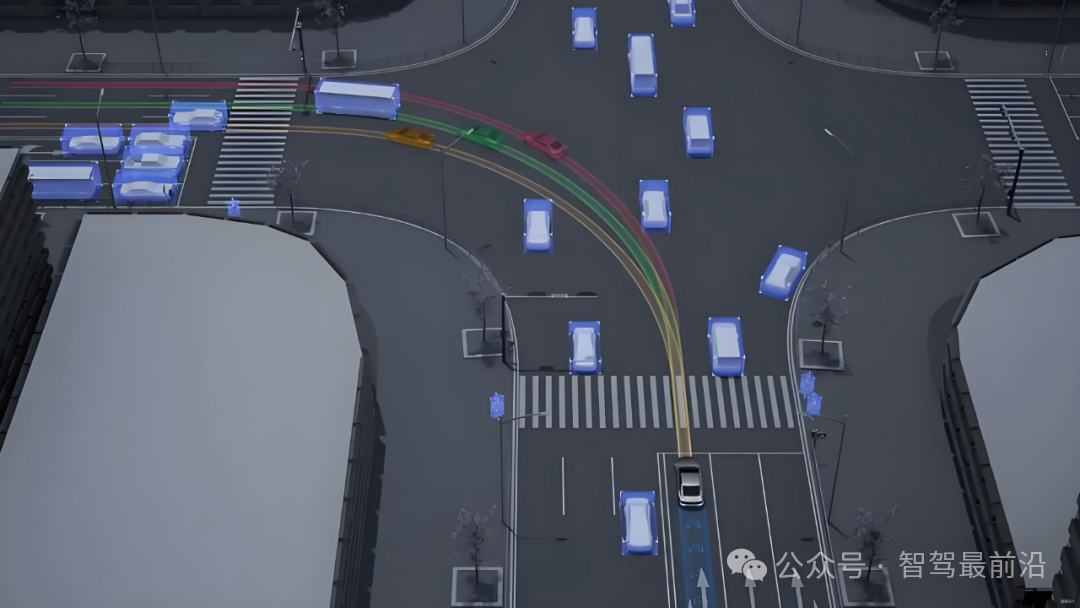

Transformer如何让决策更有洞察力
预测其他道路参与者的未来轨迹,并规划出自车的安全路径,是自动驾驶的核心任务,为实现这一目标,需要模型具备强大的推理能力,能够理解参与者之间复杂的时空交互。Transformer的自注意力机制在这里再次展现出巨大优势。
1)更好地建模交互行为
传统方法在建模多智能体交互时会显得比较僵硬。而Transformer的注意力机制天生就能计算任意两个参与者之间的影响程度,并能动态地将注意力聚焦在“关键参与者”上。如在通过一个无信号灯的路口时,Transformer能同时考虑左侧来车、右侧准备横穿的行人以及前方车辆的意图,从而生成多种合理的未来概率分布,以便自动驾驶汽车可以安全、高效地驾驶。

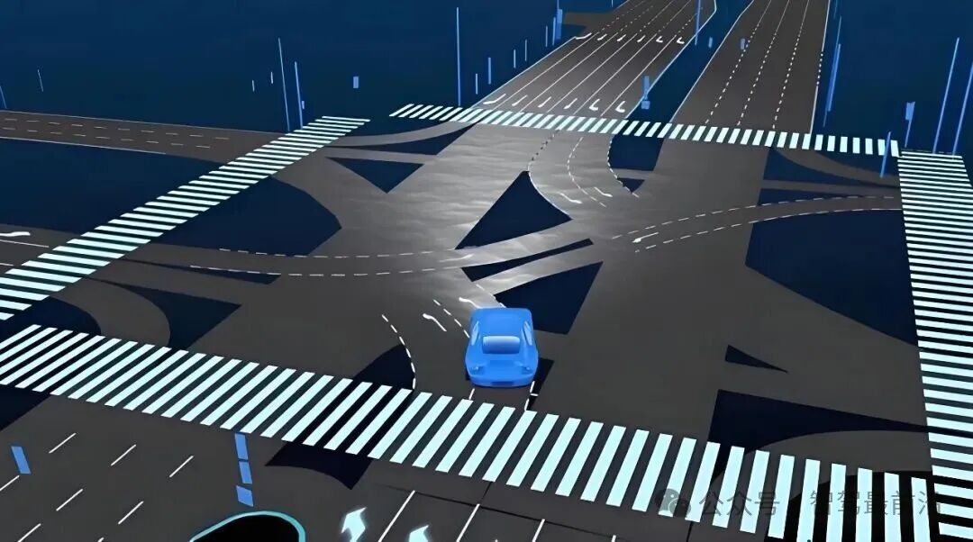

2)长时记忆更友好
某些驾驶行为的预测需要回顾较长的历史信息。要预测一个行为,有时候需要回看很长时间的过去状态(比如某辆车的转向灯在几秒前就亮了,但始终慢速行驶,现在终于开始并线)。Transformer对长序列的处理比传统LSTM等要更为稳健,而且可以并行计算,训练效率会更高。当然,为了处理更长的历史信息,需采用稀疏注意力、局部—全局混合机制或缓存机制来控制计算量。

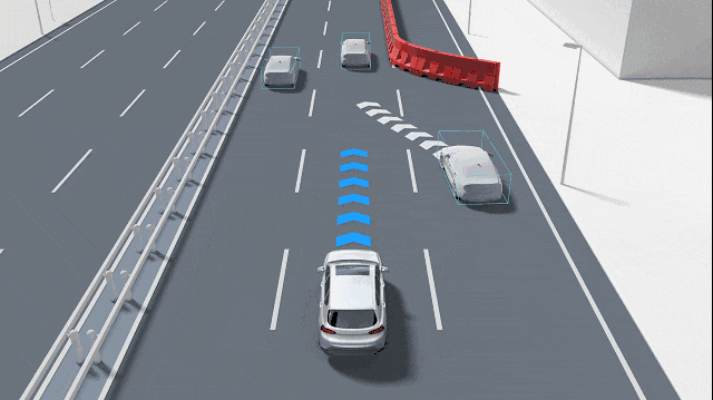

3)规划可以直接利用预测注意力
当预测模块和规划模块都基于Transformer构建时,它们之间的信息流动会更加顺畅。规划模块不仅能看到预测模块输出的轨迹,甚至能“看到”预测过程中的注意力分布,即其他交通参与者最关心谁。这为自车的决策提供了更深层次的上下文,如在通过一个拥挤路口时,自动驾驶汽车可以对那个注意力高度分散、行为不确定的车辆保持更大的安全距离。
