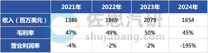

2024年是Mobileye艰难的一年,收入下滑20.5%,营业亏损高达32.3亿美元,几乎是2023年的100倍,不过2024年4季度已经大幅度收窄,营业利润率为负26%。Mobileye预计2025年收入在1690-1810百万美元之间,营业亏损为489-574百万美元之间。
2021-2024年Mobileye收入与毛利率以及营业利润率

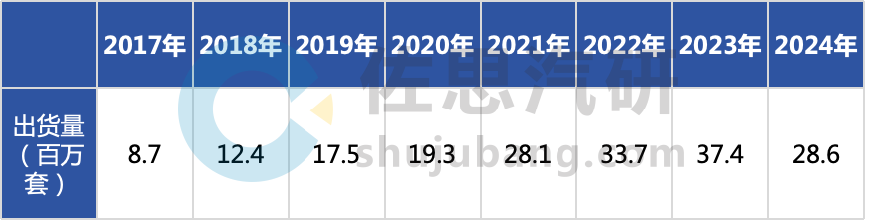

Mobileye最近8年出货量
数据来源:Mobileye

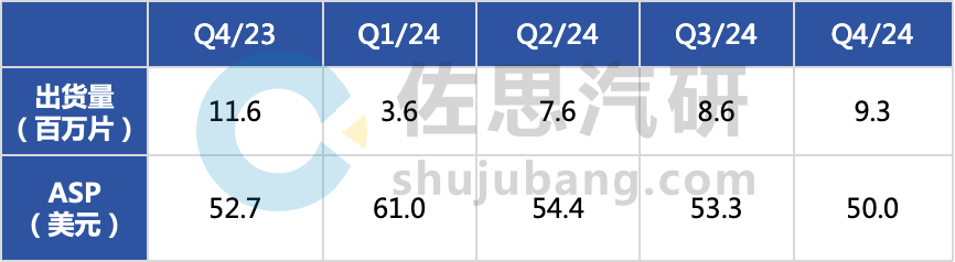

Mobileye最近5季度出货量与ASP
数据来源:Mobileye
2024年一季度ASP最高,达61美元,然后连续下滑,2024年四季度ASP是50美元,显示出Mobileye还是以低端产品为主,且越来越低,这或许也是Mobileye始终不愿推出高价产品的原因,因为其主力产品都是低价产品,其客户也不愿意在ADAS上使用高价产品。

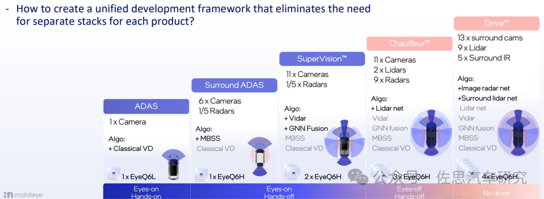

Mobileye产品搭配,基本上以EyeQ6H为核心,只是数量不同。

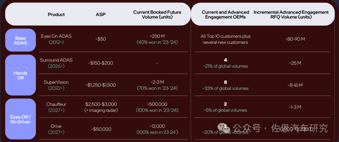

Mobileye产品系统价格
图片来源:Mobileye
见上图,以EyeQ6H只有34TOPS的算力,完全无法支撑如此高的价格。下一代产品EyeQ7算力也不过67TOPS,估计要等到2027年甚至2028年才能量产,而面对中国本土厂家诸如地平线或黑芝麻智能,其2022年的产品都可以轻松碾压EyeQ7。

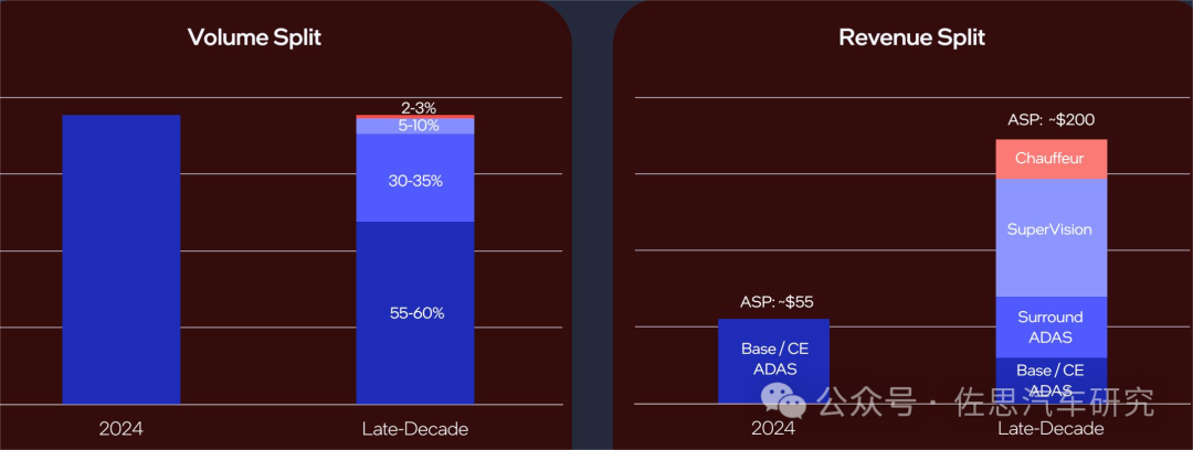

Mobileye预测的高端产品出货量
图片来源:Mobileye

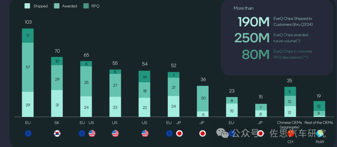

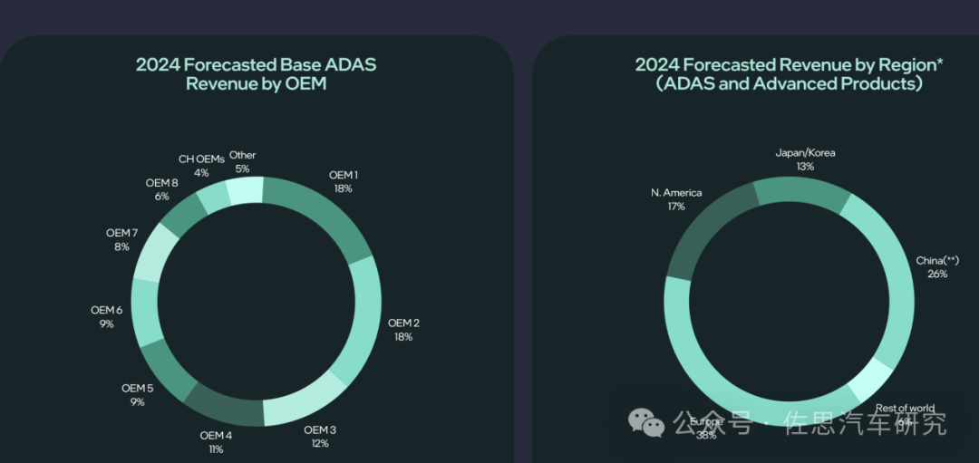

2024年Mobileye收入客户分布与出货地分布
图片来源:Mobileye
上图中,推测Mobileye第一大客户是宝马,第二是大众,第三是现代,第四是通用,第五是福特,第六是雷诺。中国本土客户在2024年锐减至少40%,其高端市场被英伟达蚕食,中低端市场面临来自地平线和德州仪器的侵蚀。

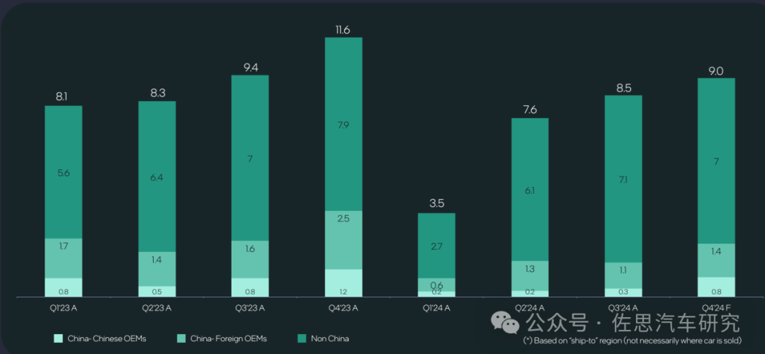

Mobileye最近8个季度出货量客户分布

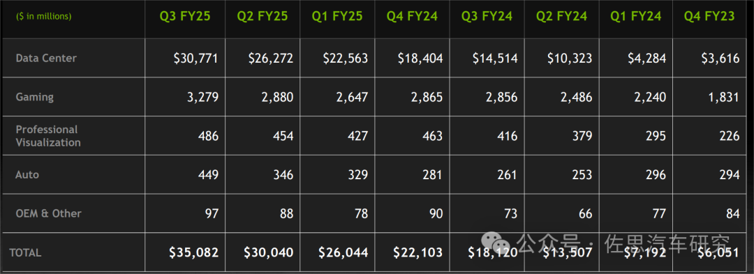

英伟达最近连续8季度收入下游终端分布
图片来源:NVIDIA
英伟达汽车业务在2022年收入大约7.3亿美元,2023年大约11.0亿美元,2024年估计在14.3亿美元左右。

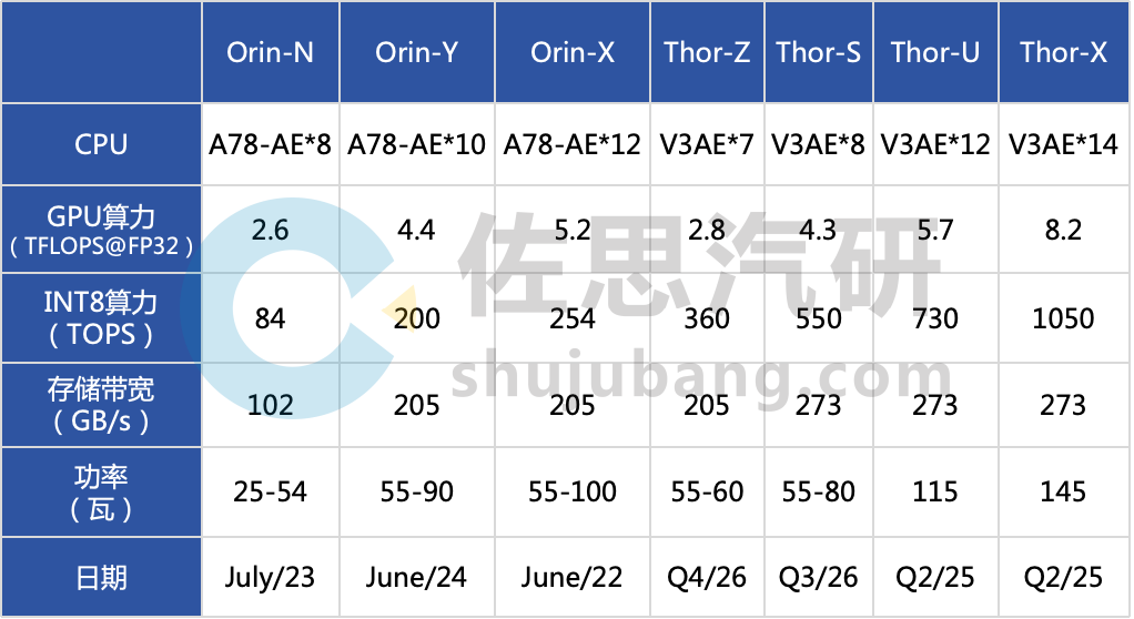

英伟达2025年主要产品是Orin-N和Orin-Y,其中Orin-N主打低价市场,与高通SA8650、地平线J6E/M及德州仪器TDA4VH竞争;Orin-Y则是Orin-X低价版,进一步提升高端产品竞争力。Thor在2025年主要是U和X,2026年则有Z和S,最强的Super即两片X合体,应该是取消了。

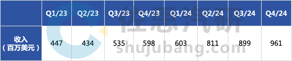

高通汽车业务最近8个季度收入
数据来源:Qualcomm
上表数据显示,高通汽车业务增长非常强劲。

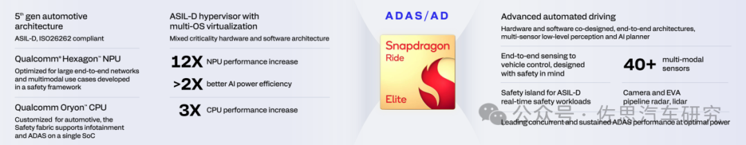

高通新一代座舱Elite Cockpit,型号可能是SA8397
数据来源:Qualcomm
高通新一代ADAS,型号可能是SA8797

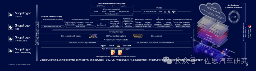

高通基于原生云的CI/CD软件开发体系
数据来源:Qualcomm
高通有最完善的基于原生云的CI/CD软件开发体系和生态,能够大幅提高软件生产效率,同时降低软件开发成本,还能够在完全没有实物的情况下虚拟开发,无需等待芯片上市再拿到开发板开发。

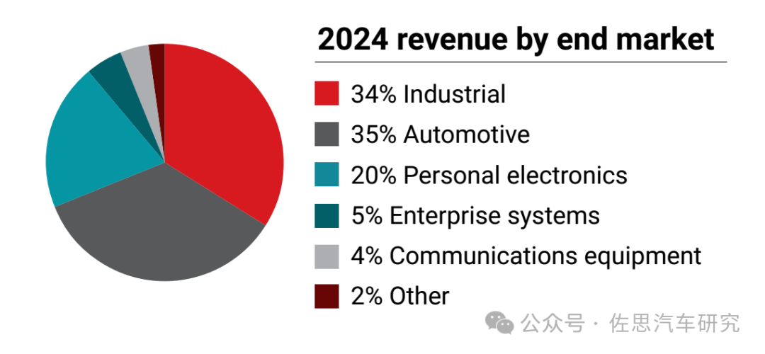

2024年德州仪器收入下游应用分布
图片来源:TI

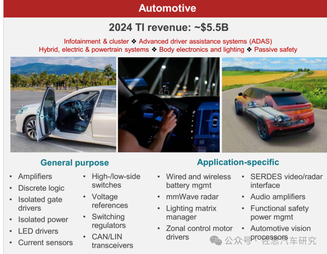

2024年德州仪器收入下游应用分布中,汽车是德州仪器第一大市场,主要是五个领域,包括Infotainment、ADAS、Powertrain、被动安全和车身电子及照明。
德州仪器汽车领域产品一览
图片来源:TI
2025年展望不乐观,德州仪器主力产品电源管理领域竞争激烈,价格可能继续下滑;嵌入式产品方面,Infotainment领域受到来自高通和中国厂家的挤压;ADAS领域同样受到中国厂家地平线的抢占。预计2025年还有近8%的下滑。

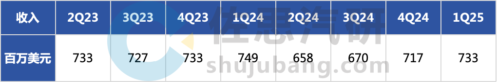

2023年ADI汽车业务收入大约29.4亿美元,2024年27.8亿美元左右,下滑5.6%。下滑原因一方面是客户手头库存比较多,减少了采购量,另一方面是一些新兴技术挑战ADI的垄断地位,比如MIPI A-PHY、罗姆的无时钟解串行、索尼的解串行挑战GMSL的地位,不过目前MIPI A-PHY的出货量还非常非常低。BMS领域也受到新兴技术的挑战。展望2025年,预计ADI还是有大约5-8%幅度的下滑。
FY2023年2季度到FY2025年1季度ADI汽车业务收入
数据来源:ADI
图片来源:ADI
