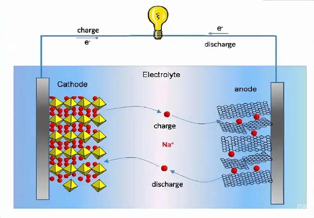

相同之处在于,它们有着一致的工作原理和电池结构。从化学角度来说,钠和锂在元素周期表中属于同一个主族,它们的物化性质相似。因此,二者的充放电过程是一样的。在充电过程中,金属离子从正极材料脱出,通过电解液和隔膜嵌入到负极材料中,同时电子通过外部电路从正极流向负极。放电过程则完全相反。同样,从电池结构来看,二者皆由正极、负极、隔膜、电解液和集流体组成。

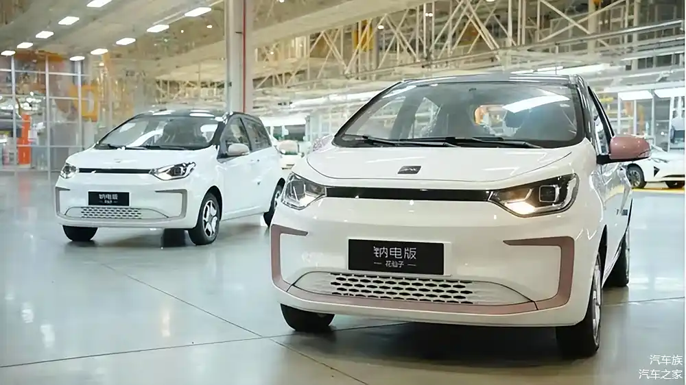

尽管大部分电动汽车选择锂电池作为动力电池,不过,在微型车领域,钠电池的竞争力更强,并且已经实现量产上车。这类车型更看重性价比,而不是能量密度与续航里程,恰好让钠电池扬长避短。江淮钇为在今年年初正式交付了首款搭载钠离子电池的车型——钠电版花仙子。整块电池包容量为23.2kWh,能量密度≥140Wh/kg,CLTC续航里程达到230km。此外,在充电方面,钠电版表现更佳,SOC10%-80%仅需20分钟,30%-80%仅需15分钟,充电速度远快于磷酸铁锂版。
