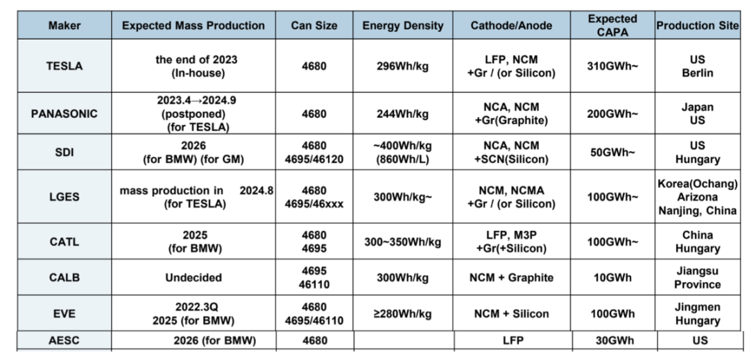

预计到 2030 年,全球主要的6家电池企业面向电动汽车及储能系统(EV/ESS)的生产能力将达到 3.9 太瓦时,这 6 家制造商除了现有的软包和方壳电池生产线外,均有计划建设 46 毫米直径的圆柱形电池新生产线:
● LGES 在 2023 - 2030 年的产能分别为 244 GWh、490 GWh、592 GWh、663 GWh;
● SDI 分别为 58 GWh、94 GWh、262 GWh、406 GWh;
● SK ON 分别为 85 GWh、172 GWh、367 GWh、448 GWh;
● Panasonic 分别为 80 GWh、128 GWh、348 GWh、408 GWh(含 PPES);
● CATL 分别为 516 GWh、726 GWh、996 GWh、1,241 GWh;
● BYD 分别为 216 GWh、493 GWh、677 GWh、702 GWh。

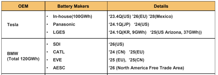

目前还在继续坚持的,只有特斯拉、宝马两家,为推动大圆柱电池的量产提供了基本的支持。特斯拉计划将4680电池广泛应用于Model Y、Semi半挂卡车、Cybertruck等多款车型中,随着特斯拉的坚持,4680电池产能将超过70GWh。
