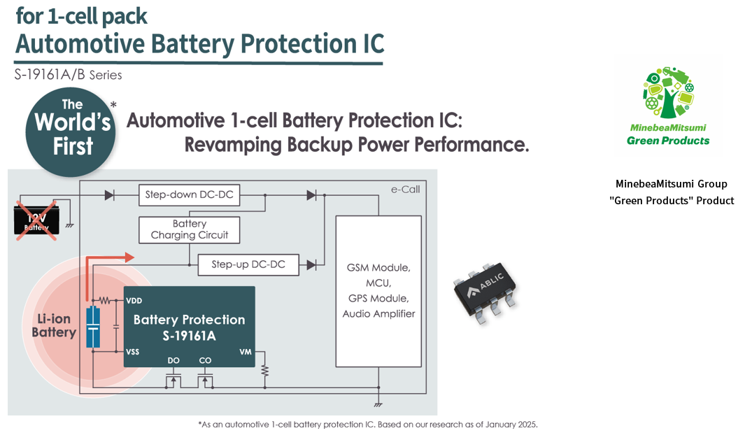

据外媒报道,美蓓亚三美株式会社(MinebeaMitsumi Inc.)旗下艾普凌科有限公司(ABLIC)宣布推出全球首款车载用1节电池保护IC:S-19161A/B系列,使汽车制造商能够大幅缩小备用电源系统的体积。这款IC的工作温度最高可达125℃,使汽车制造商能够在应急备用电源系统中用单个锂电池取代多个镍氢电池。其宽工作温度范围不仅有助于车载用1节电池的保护,还有助于提高需要高温工作的应用设备的安全性。
ABLIC.png?imageView2/2/w/1000
图片来源:ABLIC
并且,以往的备用电源都以镍氢电池为主流,为了满足功能需求要配备多节电池,但是,锂电池只需1节即可满足功能需求,可以满足客户的小型轻量化及降低成本方面的需求
当主电源发生故障时,传统的汽车备用电源系统需要多个镍氢电池来维持应急功能。新设备的创新保护功能允许使用单个锂电池,以更紧凑的外形提供相同的功能。
该IC可在行业领先的-40℃至125℃温度范围内运行,超过了传统的85℃限制。它提供行业领先的±15mV过充检测精度,并具有三级放电过流保护,可在安全区域切断异常电流。
S-19161A/B专为e-Call系统和TCU设计,符合PPAP要求,并且正在进行AEC-Q100一级汽车IC质量标准认证。这一进步支持汽车行业向小型化和更高效设计迈进。
[主要特点]
实现125℃高温工作
通过3段的放电过电流保护,实现更高的安全性
过充电检测电压精度为±15mV,实现了业界顶级的高精度
