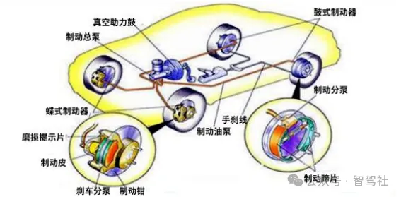

汽车制动系统是保障汽车安全行驶的核心技术。汽车制动作为确保车辆安全行驶的关键环节,其核心作用在于使车辆在行驶过程中能够根据实际需求,实现减速或完全停止的操作,这一过程高度依赖汽车制动系统的可靠性与有效性。制动系统主要由供能装置、控制装置、传动装置以及制动器构成。在实施制动操作时,与车身或车架相连的非旋转元件,会与和车轮或传动轴相连的旋转元件之间产生相互摩擦,这种摩擦力能够有效阻止车轮的转动或转动趋势,从而实现制动效果,为车辆的安全行驶提供坚实保障 。
图1 汽车液压制动系统结构示意图

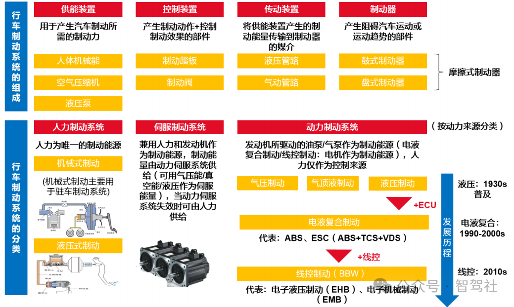

行车制动和驻车制动为汽车制动系统的两大类型。汽车制动系统根据功能的不同分为四种类型。①行车制动:被用来减缓汽车行驶中的速度或使其停止;②驻车制动:用以确保已停止的汽车驻留原地不动;③应急制动:在行车制动失效的情况下,保证汽车仍能实现减速或停车;④辅助制动:在行车过程中降低车速或保持车速稳定,但不能将车辆紧急制停。其中,行车制动和驻车制动为每辆车必备的制动系统。

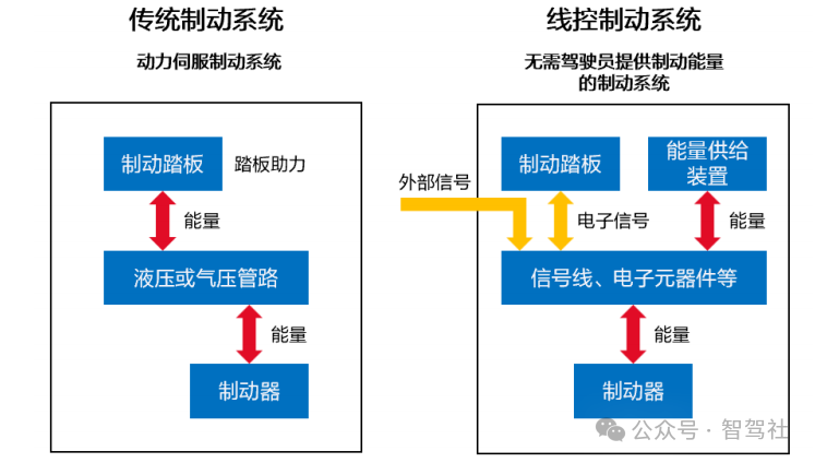

行车制动从纯机械制动向线控制动发展。行车制动早期是通过人力直接作用于制动器实现机械制动,20 世纪 20 年代液压制动的出现是制动系统发展的重要里程碑。在此之后,制动力源的改进产生了伺服制动系统和动力制动系统。随着制动防抱死系统(ABS)、牵引力控制系统(TCS)、电子稳定控制系统(ESC)等电子技术的出现,行车制动发展为成熟的电液制动系统。线控制动则是在此基础上进一步深化电气化程度的产物,目前在新能源汽车领域得到了广泛应用,不同于传统制动系统使用刚性连接或液压连接,它允许通过电子信号来控制制动过程。
图2 汽车行车制动系统组成、分类及发展历程
图3 传统制动系统与线控制动系统的区别

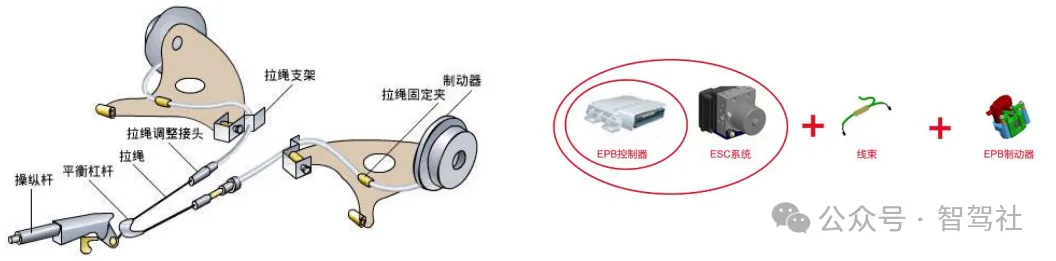

驻车制动的发展历程,是从传统机械式制动逐步迈向电子驻车系统(EPB)的过程。在过去,传统机械式驻车系统主要依靠操纵杆、拉绳这类机械结构,通过手动操作来控制轮端制动器,从而实现驻车的目的。然而,电子驻车系统(EPB)凭借其独特优势,正在汽车领域迅速普及。 EPB具备诸多显著优点,如操作省力,能极大减轻驾驶员驻车时的操作负担;反应时间迅速,可快速响应驻车指令;制动距离较短,有效提升了驻车安全性。这些优势使得EPB的普及程度不断提高。据华经产业研究院的数据显示,在2015年以前,EPB主要应用于豪华车型以及少数高端车型。但在2016 - 2020年这段时间,随着技术的不断成熟以及成本的逐步降低,EPB在汽车上的搭载率呈稳步上升态势,到2020年,其搭载率已接近20%-30%。而截至2023年,中国市场上EPB的前装搭载率更是高达90%,这一数据充分体现了EPB在汽车行业的广泛应用。 EPB主要分为拉索式、独立式和集成式这三种类型。其中,拉索式EPB由于保留了大量传统驻车系统的部件,存在效率低下、响应迟缓等明显缺陷,正逐渐被市场所淘汰。集成式EPB相较于独立式EPB,具有独特的设计优势。集成式EPB取消了独立的ECU单元,将驻车功能直接融入ESC模块。这一设计不仅简化了系统的线束布局,减少了零部件数量,还增强了EPB与ESC系统之间的协同工作能力。通过这种方式,有效降低了整体系统的复杂性以及潜在的失效风险。正因如此,集成式EPB凭借其便于驾驶员操作、利于车辆制造商进行布置与设计,以及安全可靠等突出亮点,逐渐在市场上占据主导地位。目前,市场上的典型产品包括博世APB - Mi系列、大陆MK100 IPB系列等,这些产品都是集成式EPB的优秀代表。
图4 机械式驻车制动结构示意图             图5 集成式 EPB 组成示意图

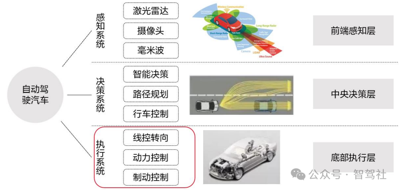

汽车智能驾驶系统主要由感知系统、决策系统和执行系统构成,这三大系统分别对应前端感知层、中央决策层和底部执行层。
感知系统主要由激光雷达、摄像头、毫米波雷达等多种传感器组成。其核心职责是为决策系统全面收集车辆周围的环境信息,这些信息是后续决策与控制的基础。通过这些高精度传感器,车辆能够实时感知周边的路况、障碍物以及其他交通参与者的状态。
决策系统则由计算平台、智驾算法和芯片等部分组成。它依据感知系统传输回来的海量信息,运用复杂而精密的算法进行分析与处理,从而制定出最为适宜的车辆控制策略。这一系统犹如汽车的 “大脑”,负责对各种信息进行综合判断与决策。
执行系统主要包括动力总成、转向制动部件等。它的任务是根据决策系统输出的结果,对车辆执行相应的指令,实现对车辆的精确控制与反馈调节。然而,传统的执行系统在响应速度、结构优化以及能量回收等方面,已难以满足汽车智能驾驶日益增长的严格要求。在此背景下,线控化成为汽车执行系统发展的必然趋势。而线控制动作为执行系统中的关键部分,因其涉及到车辆制动这一安全核心功能,成为了线控化发展中最为关键且最具挑战性的技术环节之一 。

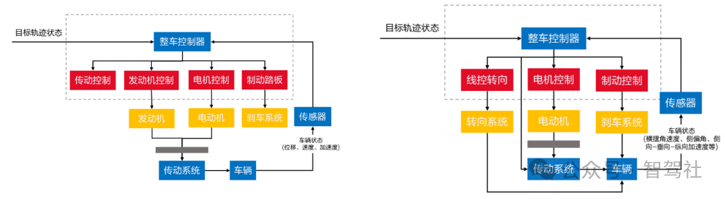

线控制动系统为智能驾驶功能的实现提供了有力支持,相较于传统制动系统,具备三大突出优势。在自动驾驶所面临的复杂场景下,无论是对车速、车距进行纵向的精确调控,还是对车辆转向实施横向的精准把控,制动控制在整个控制流程中都起着不可或缺的关键作用。从L2级别的自适应巡航控制(ACC)、自动紧急制动(AEB)、车道保持辅助(LKA)等智能驾驶辅助功能,到L3级别的高速自动驾驶(HWP)、交通拥堵自动驾驶(TJP)等功能,均需依托线控制动系统方能达成。 与传统制动系统相比,线控制动系统优势体现在以下三个方面: 1.  响应速度更快 :传统制动系统依靠机械结构或液压装置传递制动力,从驾驶员踩下制动踏板的动作,到车轮实际产生制动力,中间存在一定的延迟。而线控制动系统通过电子信号传输指令,能够在瞬间将制动信号传递至制动执行机构,极大程度缩短了制动响应时间。尤其在紧急制动的场景中,这一优势极为关键,能够为车辆争取到宝贵的制动距离,有效降低碰撞事故发生的可能性,或减轻事故的严重程度。 2.  控制精度更高 :线控制动系统借助先进的传感器以及精密的算法,可对制动压力展开精确调节。在各类不同路况以及复杂的驾驶情境下,它能够依据车辆的实时行驶状态,如速度、加速度等信息,精准分配每个车轮所需的制动力,从而实现更为精准的制动控制效果。例如,在车辆弯道制动时,线控制动系统可对内侧和外侧车轮施加不同大小的制动力,确保车辆能够平稳、顺畅地通过弯道,显著提升驾驶过程中的安全性与稳定性。 3.  集成度与能量回收效率更高 :线控制动系统具有高度集成化的特性,能够与车辆的其他电子系统,诸如电子稳定控制系统、自适应巡航系统等,实现深度融合,达成信息共享与协同运作,进而优化车辆的整体性能表现。与此同时,在新能源汽车领域,线控制动系统能够与能量回收系统高效配合。当车辆实施制动操作时,它能够将车辆的动能更为有效地转化为电能并储存起来,大幅提高车辆的能源利用效率,增加车辆的续航里程,这对于增强新能源汽车在市场中的竞争力而言,具有不可忽视的重要意义。
图9 智驾系统车辆纵向控制结构示意图            图10 智驾系统车辆横向控制结构示意图

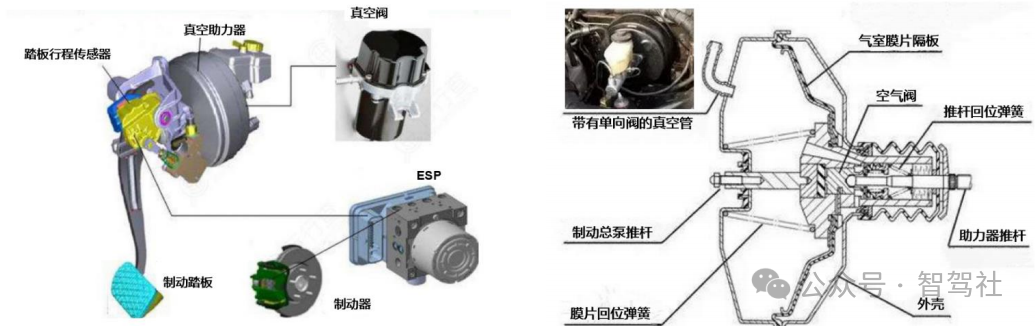

图11 传统液压制动系统方案       图12 真空助力器结构示意图

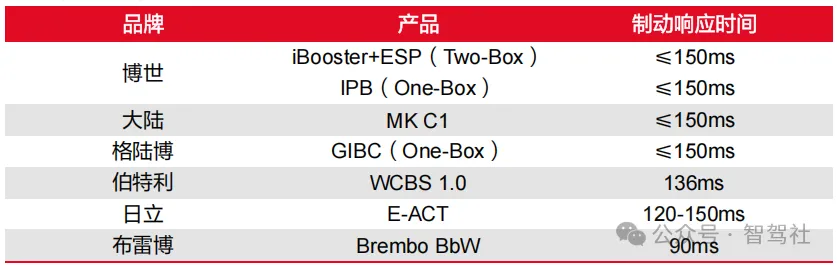

表2 部分线控制动产品响应时间

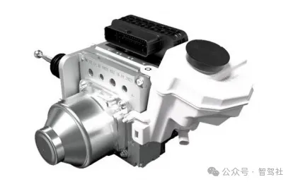

图13 大陆集团 MK C2 线控制动系统

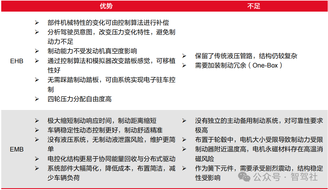

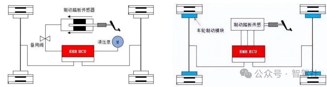

EHB 为现阶段主流,EMB 适配未来高阶智驾线控制动系统主要涵盖三种类型,分别是液压线控制动系统(EHB)、机械线控制动系统(EMB)以及混合线控制动系统(HBBW)。 EHB 在设计上保留了传统制动系统中的液压管路,以一个综合性的制动模块取代了原本的压力调节系统以及 ABS 模块等。借助这一设计,EHB 能够针对四个轮胎的制动力矩展开单独调控,在当下汽车制动领域发挥着重要作用,是现阶段线控制动的主流方案。 而 EMB 则进行了更为彻底的变革,它完全摒弃了液压机构,直接依靠电机驱动制动器来产生制动力。这种制动方式实现了制动信号从电子指令到机械动作的直接转化,是真正意义上的“线控”制动,代表了制动技术的未来发展方向,尤其适配未来高阶智能驾驶对于制动系统快速响应、精准控制的严苛需求。 HBBW 作为一种融合方案,结合了 EHB 和 EMB 的应用。在主流的布置形式中,车辆前轴采用 EHB 系统,后轴采用 EMB 系统,以此发挥两种制动系统各自的优势。不过,由于其需要兼顾两种不同制动系统的特性,结构相对更为复杂,目前在实际搭载的车型中应用较少。
图14 EHB 结构示意图           图15 EMB 结构示意图

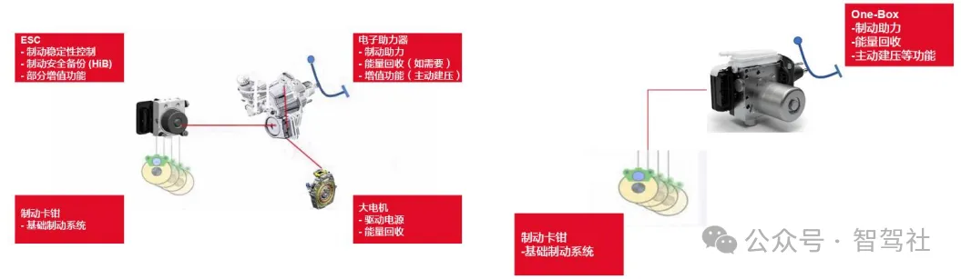

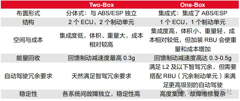

EHB依据电子助力器是否集成ABS/ESC系统,能进一步细化为Two - Box和One - Box这两种方案。 Two - Box方案采用的是分体式设计思路,它将ABS/ESC系统与电子助力器相互独立设置。这种设计带来的显著优势在于拥有冗余系统,也就是说,各个系统之间的故障不会相互传导和影响。举例来讲,若ABS/ESC系统出现异常,电子助力器仍能维持正常工作状态,反之亦然。这无疑极大地提升了整个系统的稳定性,为车辆制动提供了可靠保障,在一些对制动稳定性要求较高的场景中表现出色。 One - Box方案则是凭借其集成化设计大放异彩。在这种方案下,ABS/ESC系统与电子助力器被高度集成在一起。这样的设计使得整体的体积大幅减小,重量也显著降低。体积与重量的优化,又进一步促使整体成本得到有效控制,在大规模生产和应用中具备很强的成本竞争力。然而,One - Box方案也存在一定局限性。由于其本身并未内置冗余系统,如果要满足高阶智能驾驶对于系统可靠性和安全性的严格要求,就需要额外加装相关组件。并且,鉴于其高度集成的特性,一旦系统发生故障,诊断故障根源以及开展维修工作的难度相较于非集成系统会显著增加。维修人员需要对整个集成系统有深入全面的了解,才能准确找出问题所在并进行修复,这对维修技术和工具都提出了更高的要求 。
图16 Two-Box 方案结构示意图       图17 One-Box 方案结构示意图
表 Two-Box 与 One-Box 方案对比
在智能驾驶逐步迈向高阶的进程中,不同阶段对线控制动技术有着特定的需求。在L3/L4阶段,EHB One - Box方案成为主流选择,而在L5阶段,EMB的重要性愈发凸显。
相较于传统液压制动,EHB显著提升了制动效能,并且在控制上更为便捷、可靠。在EHB的细分技术路线中,One - Box方案凭借其高集成度、低成本以及高回馈制动减速度等突出优势,能够更好地契合自动驾驶对制动系统在结构紧凑性与制动高效性方面的严苛要求。例如,其高集成度可有效减少系统占据空间,优化整车布局;低成本则利于降低整车成本,提升市场竞争力;高回馈制动减速度有助于在制动过程中更高效地回收能量,增加车辆续航里程。 再看EMB系统,它在EHB的基础上更进一步,完全取消了液压部件,实现了全面的电控化。这使其具备结构更为简单、制动响应极其迅速、控制精准度极高的特点。同时,该系统顺应了整车架构向域融合升级的发展大势,为未来汽车智能化发展提供了有力支撑。然而,EMB目前仍面临诸多挑战。在技术层面,冗余备份设计与电机性能提升等技术瓶颈亟待突破;在法规方面,相关标准尚不完善;而且相较于EHB,其综合成本较高,对底盘改造幅度较大。这些因素导致短期内,EMB在中国乘用车领域实现大规模量产装车存在较大困难。 在L3/L4级别自动驾驶阶段,带有冗余设计的EHB One - Box方案凭借其成熟的技术与综合优势,成为线控制动系统的主流技术路线。而当自动驾驶发展到L5级别时,由于对制动执行的精准度要求近乎苛刻,EMB凭借其无可比拟的精准控制特性,成为满足这一阶段需求的不二之选 。
表3 EHB 与 EMB 方案优劣势对比

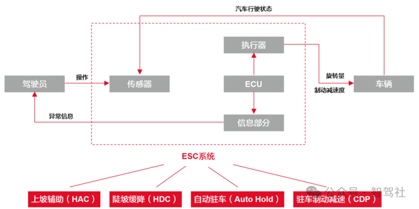

ESC 作为一项关键的主动安全技术,在提升驾驶安全性与舒适性方面发挥着核心作用。电子稳定控制系统(ESC)属于辅助车辆控制的主动安全技术范畴,它是在制动防抱死系统(ABS)以及牵引力控制系统(TCS)的基础上进一步拓展而来。
其工作原理是通过电子控制单元(ECU)对车辆的发动机和制动系统进行精准干预。在实际行驶过程中,当车辆遭遇各种复杂路况或紧急情况时,ESC 能够快速做出反应。例如在车辆爬坡时,它可以实现上坡辅助(HAC)功能,帮助驾驶员轻松应对陡坡起步,避免车辆后溜;在车辆下坡时,陡坡缓降(HDC)功能又能发挥作用,自动控制车速,使车辆平稳下坡。通过这些方式,ESC 极大地提升了车辆的侧向稳定性,全方位保障了驾驶过程中的安全性与舒适性。
然而,当前在 ESC 领域,芯片的国产替代仍是亟待突破的关键难题。虽然国内在相关技术研发上持续投入,但在芯片的性能、稳定性以及与整车系统的兼容性等方面,与国际先进水平相比仍存在一定差距,这在一定程度上限制了线控制动产业化的全面推进以及国内汽车产业核心技术自主可控的发展进程 。
图18 ESC 系统工作原理与主流功能

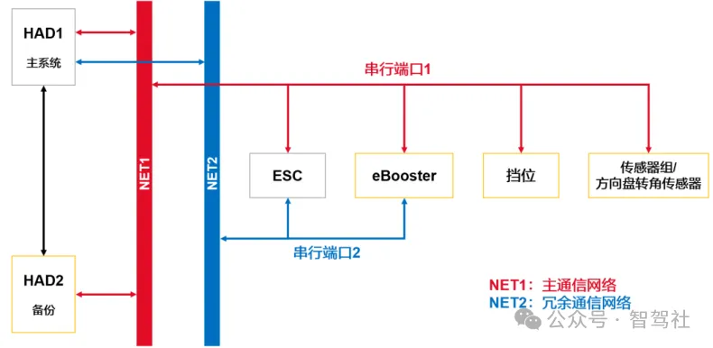

在汽车线控制动系统的架构体系里,ESC(电子稳定控制系统)在不同架构模式下扮演着不同角色,且与其他组件有着独特的协作方式。 当处于Two - Box架构时,ESC常常与eBooster协同运作。当下,最为普遍的Two - Box方案便是“eBooster + ESC”的组合形式。在此种架构下,ESC与电子助力器相互独立存在。其中,eBooster作为主要的执行机构,其性能卓越,能够提供迅速且精准的制动控制。在车辆日常行驶过程中,无论是正常制动需求,还是面对紧急情况时的突发制动要求,eBooster都能够迅速响应,精准调控制动力的大小和施加时机。而ESC则充当着备份系统的关键角色,在eBooster出现异常状况时,它能够及时介入,为车辆提供额外的制动能力,确保车辆仍能有效减速或停止。同时,ESC还肩负着稳定性控制的重任,通过实时监测车辆的行驶状态,如车速、转向角度、车身姿态等信息,运用复杂的算法对车辆的发动机及制动系统进行干预,从而维持车辆的侧向稳定性,防止车辆出现侧滑、甩尾等危险情况。正是由于eBooster与ESC在制动系统中这种互补性与协作性,使得Two - Box方案具备了制动冗余功能,极大地提升了制动系统的可靠性与安全性,为车辆的安全行驶提供了双重保险。 反观One - Box架构,其设计理念则是将ESC的功能深度集成到电子助力器当中。这种集成化的设计具有诸多显著优势。首先,从系统结构层面来看,它极大地简化了整个制动系统的架构。减少了原本ESC与电子助力器之间繁杂的连接线路和独立组件,不仅降低了系统的复杂性,还减少了故障发生的潜在节点,提高了系统的可靠性。其次,经过精心改造后的电子助力器,在集成了ESC功能的基础上,还具备了冗余制动单元(RBU)的功能。这意味着在车辆行驶过程中,当系统的其他部分出现故障时,该电子助力器能够迅速切换至冗余模式,继续为车辆提供可靠的制动保障。例如,当主制动线路出现短路或其他故障时,电子助力器中的冗余制动单元能够立即启动,确保车辆依然能够正常制动,从而有效避免了因制动系统故障而引发的安全事故,为驾乘人员的生命安全提供了坚实的保障 。
图19 eBooster+ESC 制动冗余系统电子电气架构图
