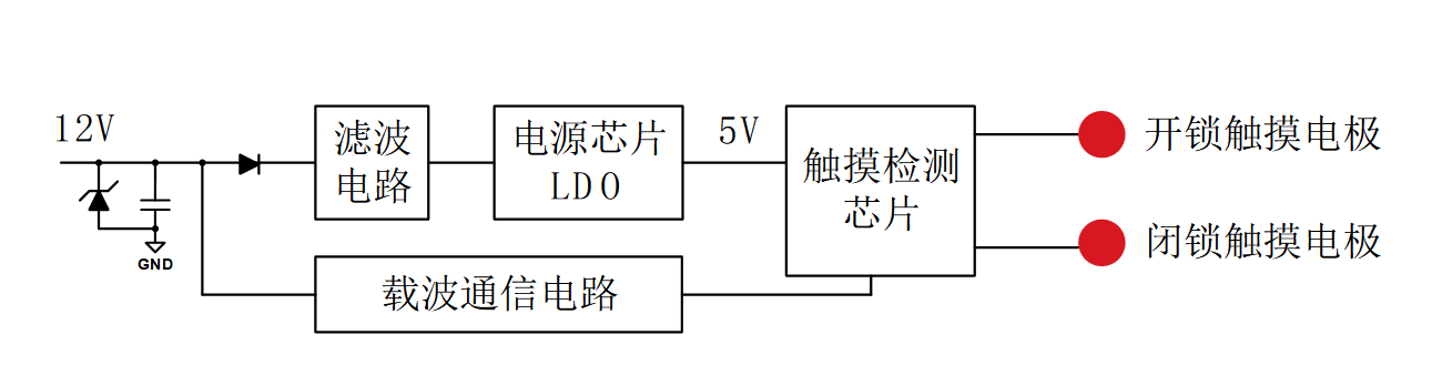

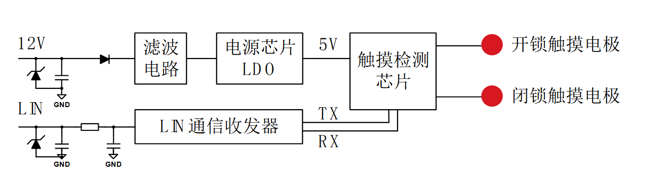

传统触控门把手方案
由于传统的电容触控检测芯片的供电系统都是低电压的,通常是5V或3.3V,且门把手和车机系统的通信采用电源线载波或LIN通信的方式。
因此,传统电容式触控门把手通常有两种电气架构方案:一种是集成LDO、触摸检测芯片、载波通信的分立方案;另一种是集成LDO、触摸检测芯片、LIN收发器的分立方案。
image.png?imageView2/2/w/1000
传统载波通信电容式触控门把手系统方案框图
传统LIN通信电容式触控门把手系统方案框图

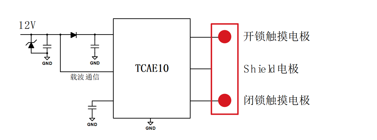

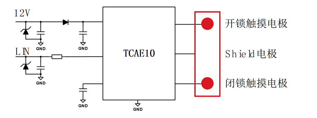

载波通信电容式触控门把手系统方案框图
LIN通信电容式触控门把手系统方案框图

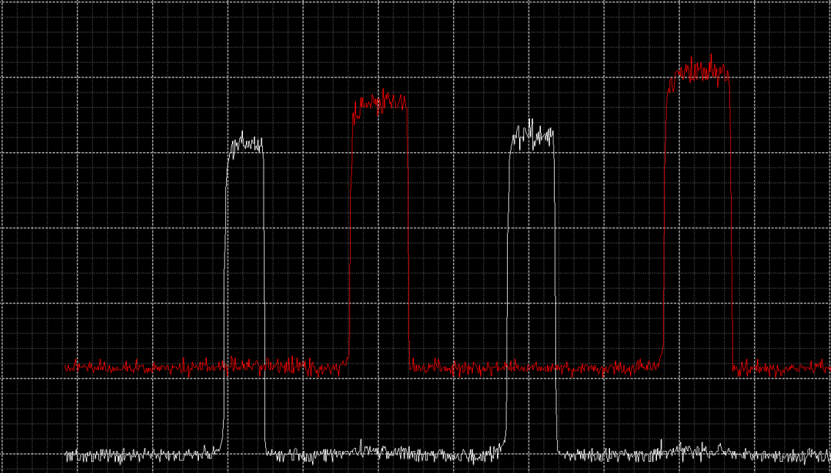

TCAE10采用基于电荷平衡原理的高性能自容式电容检测技术,能够为用户提升高信噪比和高抗扰性能,可调电容检测充放电时间和频率,可以匹配各种门把手外壳。针对不同外形和材质的门把手可以轻松达到5:1以上的信噪比。
触摸电极SNR波形如下图:
泰矽微发布超高集成度触控芯片TCAE10门把手方案1554.png?imageView2/2/w/1000

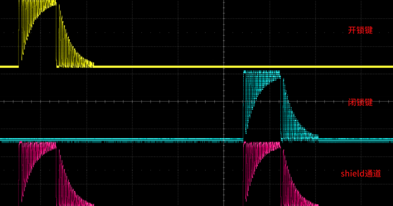

● 优异的EMC性能
TCAE10采用泰矽微自有专利电容检测技术,可以极大限度地隔绝电源线上的噪音,以及加入跳频和展频模式,使得使用TCAE10的门把手方案具有优良的抗扰性能。
充放电波形如下图:
泰矽微发布超高集成度触控芯片TCAE10门把手方案1656.png?imageView2/2/w/1000

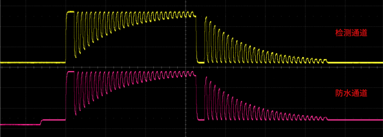

● 优异的防水性能
TCAE10芯片内部集成硬件防水模块,能极大降低水滴对电容触摸的影响,从而大幅提升触摸门把手的防水效果。
泰矽微发布超高集成度触控芯片TCAE10门把手方案1722.png?imageView2/2/w/1000

泰矽微的TCAE10触摸芯片内部集成了高压LDO、支持电源线载波通信模块和LIN收发器,在保证门把手的触摸性能、防水性能以及抗扰性能的前提下,在降低触摸门把手设计难度的同时,极大地降低了电子元器件的BOM成本。
