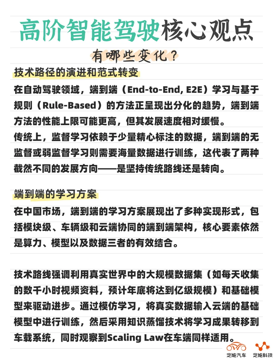

在介绍之前,我们回顾一下整个智能驾驶方法论的变化,高阶智能驾驶领域正在经历显著的技术路径演进和范式转变,最突出的变化是从传统的基于规则的方法向数据驱动的端到端(End-to-End, E2E)学习方法的转变,体现了自动驾驶技术研发方向的战略调整。
在传统方法中,智能驾驶工程团队依赖精心设计的算法和少量高质量标注的数据来构建自动驾驶系统。
随着算力和数据获取能力的增强,端到端的学习方法开始崭露头角,大量的真实世界数据进行训练,旨在直接从原始传感器输入到控制输出建立一个完整的映射模型。
从目前的理论上来看拥有更高的性能上限,但其发展速度相对较慢,因为它通常需要海量的数据和强大的算力支持,尤其是在实现无监督或弱监督学习的情况下。
在中国市场,端到端学习方案已经呈现出模块级、车辆级以及云端协同的多种形式,核心要素是算力、模型与数据的有效结合,充分利用了每天收集的大量视频资料等真实世界数据集,并预计年底将达到亿级规模。
通过模仿学习,即用真实数据训练云端的基础模型,再借助知识蒸馏技术将训练成果高效地转移到车载系统,可以实现性能的持续提升,Scaling Law在车端同样适用,意味着随着模型大小和训练数据量的增加,模型性能也会相应提高。

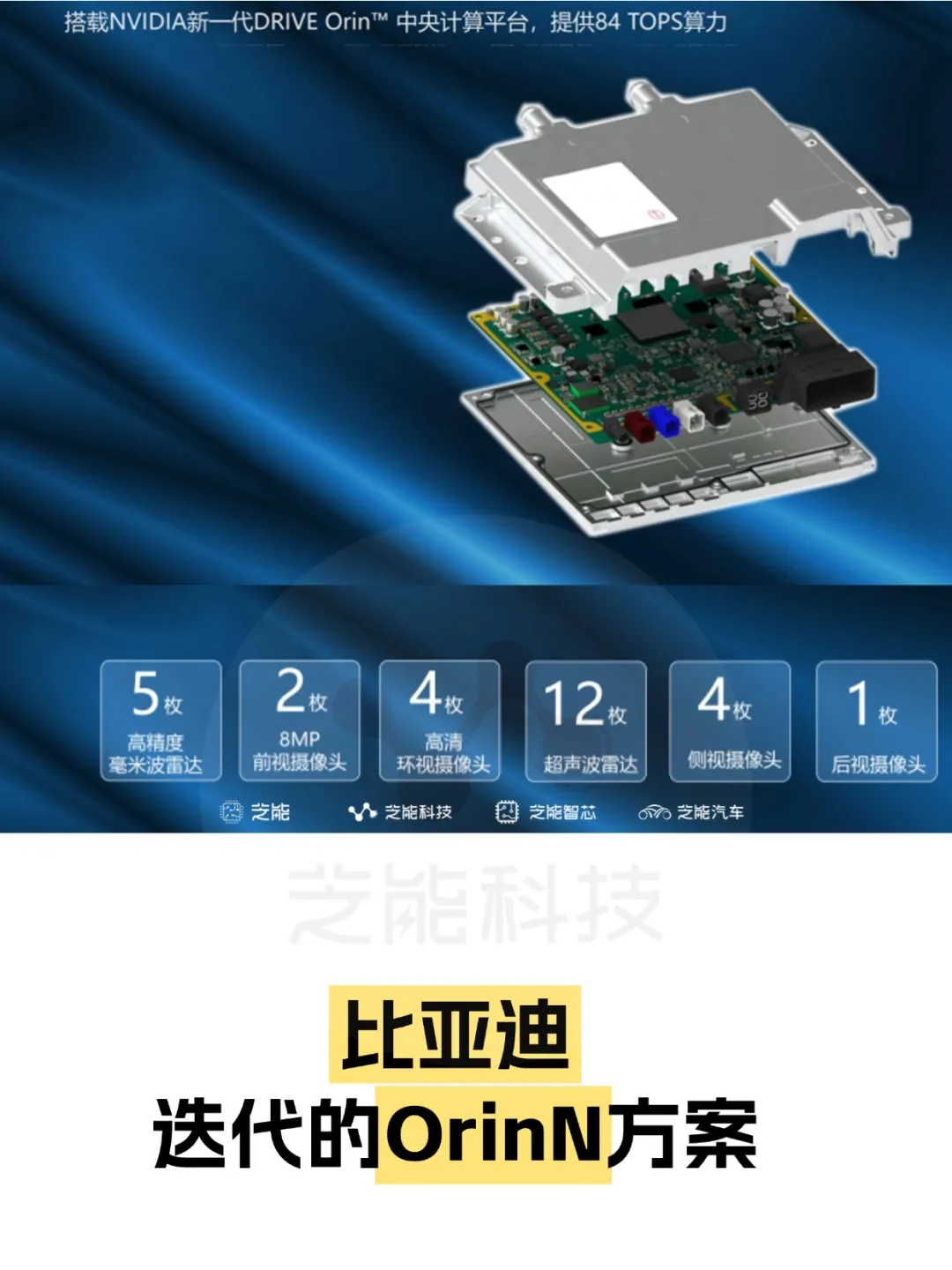

● 硬件方面,比亚迪通过与地平线和英伟达的深度合作,硬件上实现模块化整合,搭载地平线征程6和英伟达Orin N等高性能芯片,形成中高端智驾方案。
◎ 中算力方案:15-30万级车型搭载的中算力解决方案,基于地平线J6E/M英伟达Orin N/X芯片,支持高快NOA和城市NOA。
◎ 高算力方案:搭载两颗Orin X芯片,具备全场景智能驾驶能力。
◎ 超高算力方案:规划Thor的方案,配置1000TOPS和2000TOPS的方案
● 算法供应, Momenta为高速NOA和城市NOA提供强有力的技术支持。
● 传感器方案,比亚迪采用了包括激光雷达、11V和多个毫米波雷达+视觉摄像头等多种融合感知方案 。
