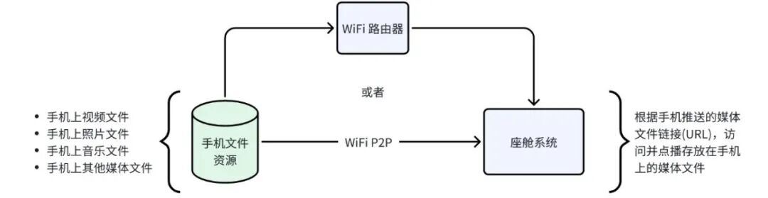

一般来说,车机与手机实现无线互联的协议分为公有和私有两大类。公有协议通常包括DLNA和Miracast两种。DLNA(Digital Living Network Alliance,数字生活网络联盟)由索尼、英特尔、微软等公司发起成立,旨在实现个人计算机、移动设备、消费电器之间的无线网络和有线网络的互联互通。DLNA技术主要以实现内容分享功能为主,可以灵活地实现网络文件链接和流媒体的推送,具有连接速度快、协议轻量的优点。由于它只提供内容分享功能,并不需要在发送端进行屏幕捕获、编码等工作,因此对发送端的处理能力要求较低。DLNA也被称为“Push Mode”,即推送模式。在这种模式下,手机与座舱系统连接到同一个Wi-Fi网络。当需要互联时,手机发送一个视频资源的地址链接给座舱系统,后者通过该地址链接获取视频文件并开始在线播放。手机可以控制座舱系统的播放进度、音量等。
图3展示了基于DLNA的无线投屏系统框架。
图 3 DLNA无线投屏系统框架
从图3可以看到,DLNA技术的底层协议可以通过Wi-Fi路由器实现手机和座舱SoC的互联。此时手机甚至可以不在座舱内部,可以远程将手机上的音视频文件推送给智能座舱系统进行播放。当然DLNA也可以采用Wi-Fi P2P作为点对点直联方式,实现车机和手机之间的互联。

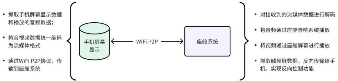

在Miracast的R1版本中,仅实现了屏幕分享功能,并不支持通过网络链接方式传输音视频流文件。无论发送端播放的文件是何种格式,Miracast都会将抓取的屏幕内容编码为H.264格式后再进行传输。这样,发送端与接收端都采用固定的格式进行编解码,从而有效减少了兼容性问题。然而,屏幕的抓取与编码过程需要消耗大量的计算资源,这不仅对发送端的性能和配置提出了较高要求,而且还需要发送端提供硬件编码接口以提升编码效率。在R2版本之后,Miracast开始支持“Mirror Mode”和“Push Mode”两种模式。其中,“Mirror Mode”,即镜像模式,是直接抓取手机屏幕数据,编码为H.264等流媒体格式后,再传输到座舱系统的投屏方式。
图4展示了基于Miracast的无线投屏系统框架。
图 4 Miracast 无线投屏系统框架
从图4可以看到,Miracast技术的底层协议通过Wi-Fi P2P协议实现车机和手机的互联。它最重要的功能就是可以采用“Mirror Mode”实现投屏。这样的场景使用灵活性更高。
