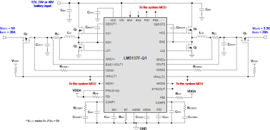

图 2 展示了使用 LM5137F-Q1 降压控制器的 ASIL D 系统中前置稳压器设计的完整电路原理图。该设计具有与图 1 基本相同的工作规格和功率级元件,但不需要外部电压监控 IC。为了提高灵活性,您可以将降压控制器配置为具有两个交错相位的单输出实现方案(或针对要求特别严苛的高电流负载将其堆叠至四个相位)。

图 2: 使用 LM5137F-Q1 降压控制器实现 ASIL D 的非电池供电双路输出降压前置稳压器
LM5137F-Q1 包含安全机制,可帮助满足 ISO 26262 系统功能和硬件完整性功能安全要求,最高可达 ASIL D。此类安全机制包括模拟内置自检 (ABIST),可在允许输出启动之前验证 LM5137F-Q1 控制器和周围元件的运行状况。该器件还具有冗余输出电压监控功能,无需外部电路,并且可以节省硬件成本,减小尺寸和复杂性。其他安全机制包括高级故障报告、过流监测和报告、输出欠压和过压保护以及冗余热关断。
如图 2 所示,功能安全降压控制器的系统级和电路级优势包括:
  • 集成式诊断功能,包括启动前的 ABIST 和正常运行期间的每通道电流监控。
  • 集成冗余,包括高级故障识别和容错功能,可降低基于时基故障 (FIT) 的故障率。
  • 不再需要补充的电压和电流监测 IC,从而减少元件数量并节省空间。

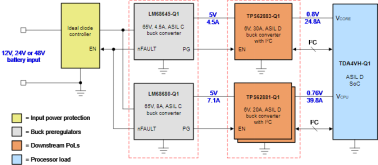

具有集成开关的降压转换器提供电压和电流可扩展性,是前置稳压级的另一种选择。例如,65V、8A LM68680-Q1 和 65V、4.5A LM68645-Q1 降压转换器系列可以耐受 70V 的输入瞬态,同时满足必须至少达到 ASIL C 的系统要求。这些转换器可扩展至 12V、24V 和 48V 输入,提供与上述 LM5137F-Q1 控制器相似的功能安全特性。
图 3 是使用 LM68680-Q1 和 LM68645-Q1 作为前置稳压器为 30A TPS62883-Q1 和 20A TPS62881-Q1 可堆叠两相负载点 (PoL) 降压转换器供电的系统方框图。通过输出电压的差分遥感和超快速负载瞬态响应,这些 PoL 可为 ADAS 域控制器应用中使用的 Jacinto™ TDA4VH-Q1 汽车 SoC 提供严格的电压调节。
image.png?imageView2/2/w/1000
图 3: 采用降压转换器为汽车 SoC 供电的系统方框图
无论选择哪种具有控制器或转换器选项的架构来为各种 SoC 电压轨供电,德州仪器都会提供业界通用报告和其他资源 - 包括 IC 级文档,例如功能安全时基故障率和故障模式影响和诊断分析 (FMEDA) - 以帮助简化您的功能安全系统级认证。
