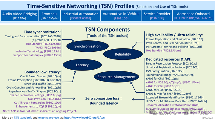

TSN有4个核心组件,分别是时间同步、低延迟、可靠性和资源管理。
02
TSN协议族
TSN协议族包含了时钟同步、低延迟(数据调度及流量整形)、可靠性、资源管理这四个类别的子协议。

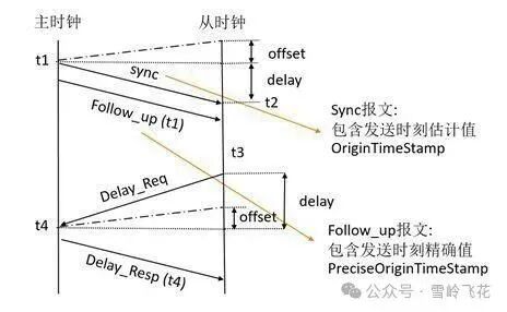

IEEE1588协议,又称PTP(precise time protocol,精确时间协议),可以达到亚微秒级别时间同步精度。PTP的主要原理是延时响应机制(Delay Request-Response Mechanism),如图所示:

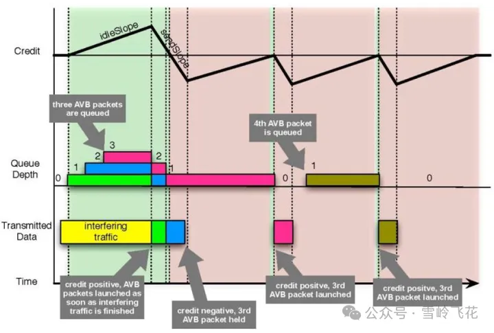

Qav是基于信用的整形器,即CBS(Credit Based Shaper)。Qav采用“信用(Credit)”机制在时间上均匀地分配帧以避免突发,主要特点是:
  • 每个队列都可以分配有CBS整形器,拥有CBS整形器的队列也有各自的信用;
  • 在预留带宽(idleSlope)内提供平滑的数据流,使其在时间上均匀地分配帧;
  • 保证较低优先级流量(如Best-effort流量)的一定带宽,也有传输的机会;
  • 避免缓冲区溢出和报文丢失;
此协议制定初衷是确保传统的异步以太网数据流不会干扰到AVB的实时数据流传输。现在Qav不再局限于音视频的传输。此协议规定了每类优先级的入口计量、优先级再生以及处理时间感知队列的算法,示例如下。

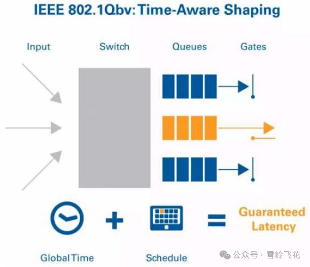

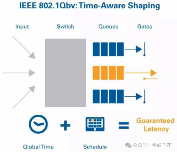

Qbv – 时间感知整形器 (TAS)
调度流量(Scheduled Traffic)对于低延迟抖动有比较高的要求,而严格优先级(SPQ)和基于信用的整形器(CBS)均无法保证数据在网络中的延迟抖动。

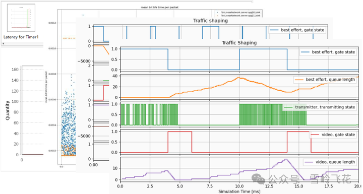

Qbv定义了时间感知整形器(TAS,Time-Aware Shaper)。TAS使以太网帧被标识并指派给基于优先级的VLAN Tag,每个队列在一个时间表中定义,然后这些数据队列报文在预定时间窗口在出口执行传输,同时,其它队列将被锁定在规定时间窗口里。
TAS避免了周期性数据被非周期性数据所影响,使得每个交换机的延迟是确定的,因此,在TSN网络的数据报文延时被得到保障。
IEEE  802.1Qbv定义了通过调度算法启用或禁用帧传输的门,将以太网通信划分为固定长度、连续重复的周期。这些周期被分成时隙,在每个时隙中,数据通过被赋予不同的优先级实现在指定时隙中的传输。
由于此操作,时间敏感流可以拥有专用时隙,从而确保此流量在传统以太网网络上的确定性传输。另一方面,预留流量和best-effort流被容纳在每个周期的剩余时隙中。预留流量保证有专用带宽,而best-effort流可以使用剩余的带宽。
通过Time Aware Shaper为优先级较高的时间敏感型关键数据分配特定的时间槽,并且在规定的时间节点,网络中所有节点都必须优先确保重要数据帧的通过。由于TAS的运行基于不同的时间时隙发送不同类型的流量,因此所有网络设备必须在纳秒级范围内同步。
Qbv主要为那些时间严苛型应用而设计,其必须确保非常低的抖动和延时。Qbv确保了实时数据的传输,以及其它非实时数据的交换。不过,TAS不一定具备最佳的带宽使用。

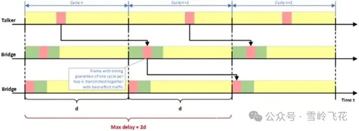

Qch – 循环排队和转发
由于Qav中定义的CBS是通过软实时进行实现,但网络传输路径的复杂(例如拓扑、跳数、交换机缓冲等)和各种干扰会导致持续的延时增加,802.1Qch(循环队列转发机制或蠕动整形)就是用于改善这些状况。
Qch通过同步控制入队和出队的策略,使得转发过程得以在一个周期内实现,以便使数据流经过交换机的时间更具确定性。802.1Qch协议还定义了CQF(需与Qci协议配合使用),其中Qci标准会根据达到时间、速度、带宽,对Bridge节点输入的每个队列进行过滤和监管,用于保护带宽、增加对Burst流以及错误的处理。

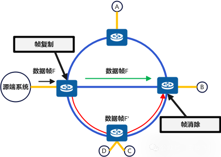

CB –冗余

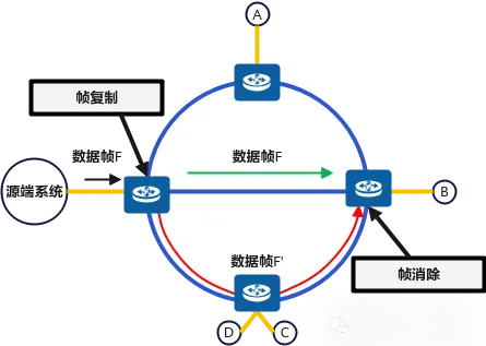

IEEE  802.1CB为以太网提供双链冗余特性,通过在网络的源端系统和中继系统中对每个数据帧进行序列编号和复制,并在目标端系统和其他中继系统中消除这些复制帧,确保仅有一份数据帧被接收。
CB可用来防止由于拥塞导致的丢包情况,也可以降低由于设备故障造成分组丢失的概率及故障恢复时间,提高网络可靠性。

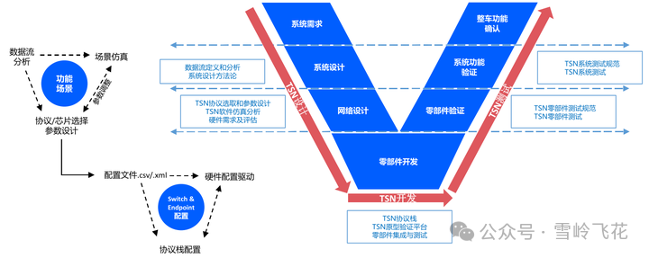

3.1 TSN的开发流程
TSN可以参照“V”模型进行TSN的设计、开发和测试:
  1. 数据流定义及分析。分析实际场景中的数据流和延迟需求,制定合适的TSN系统策略。
  2. TSN网络设计。包括:
  3. 1)基于标准、需求规范、应用场景分析,依据数据流分析的结果和车型网络拓扑,选择网络协议,设计各TSN协议配置参数,输出TSN系统配置文档。
  4. 2)结合车载网络业务场景,设计TSN参数并进行仿真测试,主要参数包括:MAC/VLAN、静态流预留配置参数、时钟同步参数、CBS整形参数、TAS整形参数、流量监管参数、数据流传输协议参数,等等。
  5. TSN开发。包括TSN协议栈的开发、配置和部署,TSN原型验证平台搭建。
  6. TSN零部件和系统测试。对网络性能进行仿真分析,定量评估网络设计参数。
