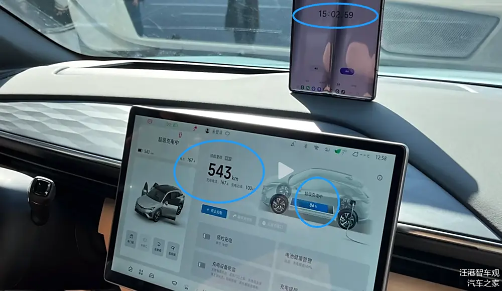

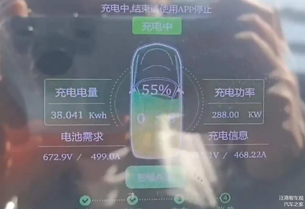

之前我们有实测过,阿尔法T5神行版15分钟充进去了494km,每分钟充33公里,2秒钟1公里的速度,而且,这个还是在这个充电桩发挥不太稳定有的时候并没有达到这台车最大370kw充电功率的前提下实现的!
