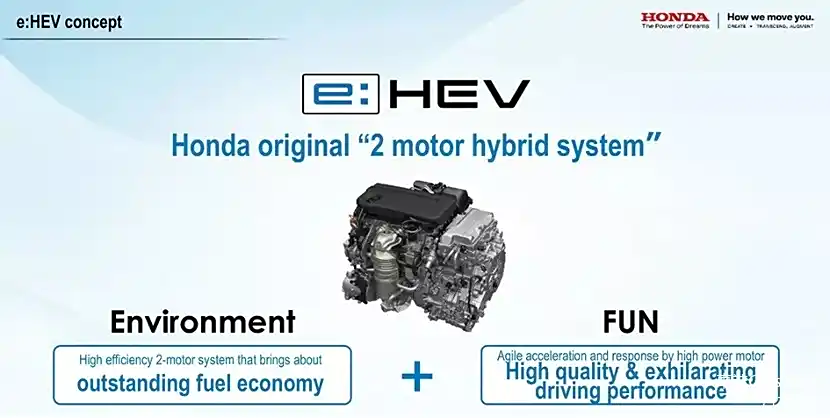

当大家还沉浸在红头发动机的欢呼雀跃中,本田已经将技术重心悄然转移到混合动力系统之上。近日,随着新一代Prelude的进一步曝光,本田顺理成章地公布了下一代混合动力系统的整体框架。新系统主打两个关键词,除了“省”还要“好玩”!
图:在新的e:HEV混合动力系统中,本田将全面推行双电机技术路线,以满足更节能环保与更富驾驶乐趣的用车需求。

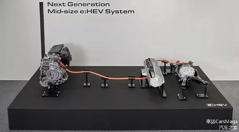

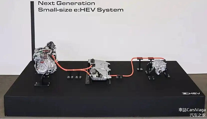

本田现役的混合动力系统分为1.5L和2.0L两个排量,日后也会延续这种规划。其中使用1.5L发动机的版本将被称为小型e:HEV系统(Small-size e:HEV System),使用2.0L发动机的版本将被称为中型e:HEV系统(Mid-size e:HEV System)。发动机依然会与电机组合,横置在车头,但新系统会再增加多一组电机放置在后轴上,让车辆实现四驱。

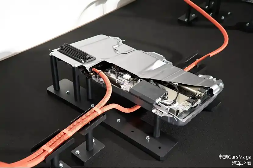

图:1.5L的版本会将电池放置在车辆中央,前轴依然是从前的内燃机与电机的组合,后轴则多了一个电机。
图:2.0L的版本会将电池放置在后轴前,其余布局与1.5L版本相同。
新的排列组合让e:HEV系统有了更丰富的使用方式,车辆不但可以依靠有限的电池电量维持纯电驱行驶,还能使用发动机发电供给电动机实现增程式电驱,更能直接让发动机通过离合器直驱车辆。系统能根据实际工况,在三种模式下无缝自动切换,让内燃机持续以高效的方式工作,进一步提升燃油经济性。

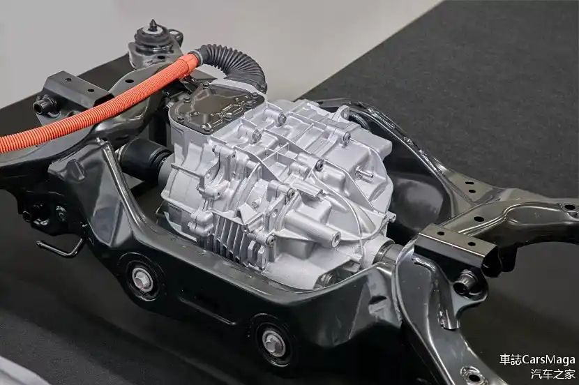

虽然本田一直强调新系统在省油之余,还能兼顾驾驶乐趣,但除了新Prelude同款的S+ Shift模拟换档外,并没有提及太多关于操驾上的细节。本田一招欲擒故纵倒是给车迷们留足了想象空间,理论上这套系统能任意调节前后轴的动力配比,甚至可以实现纯后驱驾驶。本田将这种建立在电驱系统上的模式称为E-AWD,不但能根据行驶工况自动调整前后输出比例,还能通过扭矩调整优化车辆加速、减速、过弯时的轮胎载荷,提高操控极限。
图:不难预料到本田的新车将会在车架刚性上作大量优化。最直观的就是后副车架,为了承载后轴电机,同时驾驭住强劲的扭力输出,结构从从前单薄的“I”型变成封闭的“H”型,刚性将大大提升。

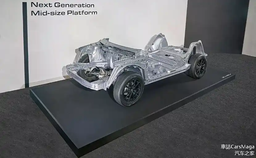

为了配合新混合动力系统的布置,本田同时还公布了下一代的中型平台。新平台同样有两个关键词,分别是“缩减成本”和“轻量化”。本田在保证刚性的前提下尽可能将车架设计得更简洁,从而降低约莫10%的重量,量化成车重大概是90kg,足以抵消混合动力系统的体重增长。本田声称新平台能通过转向时的车架形变,调节每个车轮的载荷,从而提升转向稳定度。
图:缩减成本就很好理解了,本田通过多款车型共用大量部件,从而削减开发、制造的成本,同时让库存更灵活。本田称新平台中超过60%部件具有通用属性,这将意味着日后新的本田车型能通过原厂升级解锁更多玩法!
