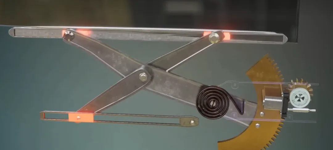

无论哪种都需要电机去完成,通过机械结构,将电机的旋转运动转换为车窗的升降直线运动,可参考下面的机械结构示意图:
车窗控制的机械结构示意图
对于只支持电动升降的车窗来说,使用直流有刷电机就可以了,扭矩高、成本低。对于支持一键升降+车窗防夹功能的车窗来说,对电机就有了一个关键要求,那就是对电机位置的感应,电机需要能够反馈自身的旋转位置,控制器才可以判断其当前位置相对于车窗升降移动空间中所对应的位置。才能够实现一键升降,有了一键升降功能,避免车窗上升中意外夹到异物,就需要做防夹处理,因此从控制和实现上也会有些复杂。

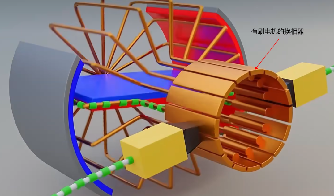

直流有刷电机
有刷电机外围固定的定子上是永磁体,中间旋转的转子是线圈绕组,通电产生磁场,与定子磁场相互作用,产生使其旋转的作用力,为了使得作用力一直存在,就需要对绕组的通电方向进行改变,因此需要一个换相器来改变电源方向,而无刷直流电机则不需要这个换相器。

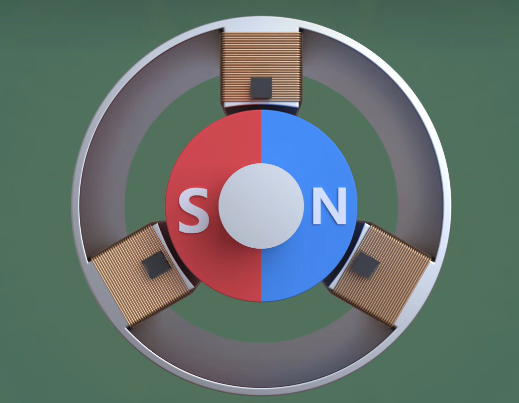

整个直流无刷霍尔电机(BLDC)的核心部件之一是其中间的转子,该转子由永磁体镶嵌在铁心的表面或者嵌入铁心的内部而构成。这种设计使得转子能够高效地在磁场中旋转,从而驱动电机的运行。电机的定子部分则是由多层硅钢片经过精密的叠压和轴向冲压工艺制作而成。这样的结构不仅增强了定子的机械强度,还显著减少了涡流损耗,提高了电机的效率。
在定子的每一个经过冲压形成的槽内,都按照一定的规律绕制有线圈,这些线圈组合在一起形成了绕组。当这些绕组通电时,它们会产生一个强大的磁场,这个磁场会与转子上的永磁体相互作用,从而驱动转子旋转。值得注意的是,大多数直流无刷霍尔电机的定子都设计有3个或6个绕组,这些绕组通常以星形(Y形)的方式排列。
霍尔电机内部示意图

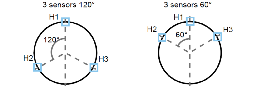

霍尔电机中,霍尔传感器有三个,会有两种布局,间隔120度或者间隔60度,间隔120度的安装方式较多。通常直接在电机的定子上安装,可以检测转子位置。
霍尔电机中霍尔传感器的安装角度
这里定子和霍尔传感器均用A、B、C来表示,均成120度布置。且霍尔传感器和定子线圈同位置、同角度。

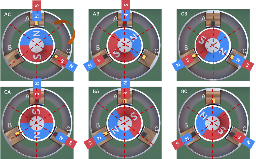

那么一个周期内定子通电后状态、霍尔传感器状态、转子运动状态,可由下方图示说明。
假定初始位置如AC图所示,对定子上的A线圈通正向电,C线圈通反向电,如果A线圈的对内相当于一个磁体的N极,那么C线圈对内相当于一个磁体的S极,对于转子来讲,A线圈对其有一个排斥力,C线圈对转子S极有斥力、对N极有吸引力,所以转子会向顺时针方向转动;一开始,转子运动到AC位置时,N极正对着霍尔A,此时代表着霍尔A传感器的输出数值切换点,也就是达到了定子电子换相点,因此会控制电源供电情况切换为AC时的状态。
在运动到AB位置过程中,此时A霍尔传感器由激活切换为不激活状态,C霍尔传感器一直处于激活状态,到了AB位置后,S极正对着霍尔B,此时代表着B霍尔传感器的输出数值切换点,也达到了定子电子换相点,会控制电源供电情况切换为AB时的状态,即对定子上的A线圈通正向电,B线圈通反向电,根据磁场力的作用,转子会运动到CB位置,在这个过程中,B霍尔传感器变为激活,C霍尔传感器一直处于激活,到达CB位置时,转子N极正对着霍尔C传感器,这个位置之后,C霍尔传感器状态切换,也就达到了电源换相点,控制电源切换为图示CB中的状态效果。后续CB->CA->BA->BC->AC->AB->…依次循环。
