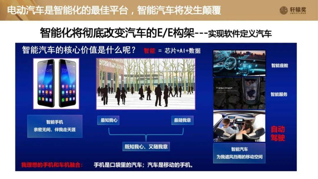

刚才孟为提到冰箱、彩电、大沙发,这些还是属于电动化的东西,其实真正的智能车还是要看自动驾驶的能力到底如何。
