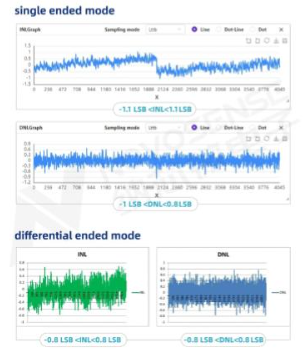

集成高精度ADC,提升信号处理能力
NSUC1500-Q1内置高性能12位SAR ADC,为氛围灯驱动提供更精准的信号处理支持。在单端模式下,其差分非线性(DNL)控制在-1LSB至0.8LSB之间,积分非线性(INL)则控制在-1.1LSB至1.1LSB范围内,保证了信号处理的高精度和稳定性。而在差分模式下,NSUC1500-Q1的DNL和INL控制范围可达到为-0.8LSB至0.8LSB,能够实现复杂光效场景下更细腻流畅的色彩过渡和亮度调节。

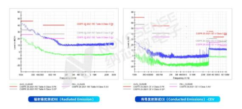

EMC性能卓越,缩短设计周期
纳芯微NSUC1500-Q1还提供了针对环境照明的参考设计,在EMC(电磁兼容性)和热性能方面进行了优化。NSUC1500-Q1已经按照CISPR 25:2021标准完成了汽车EMC/EMI各项测试,并以最高等级要求Class 5成功通过测试。其卓越的EMC性能确保了产品在复杂电磁环境下的稳定运行。此外,针对特定应用的参考设计不仅经过精心优化,还充分考虑了客户的实际需求,从而极大缩短了客户的开发周期,为客户节省了宝贵的时间和资源。
