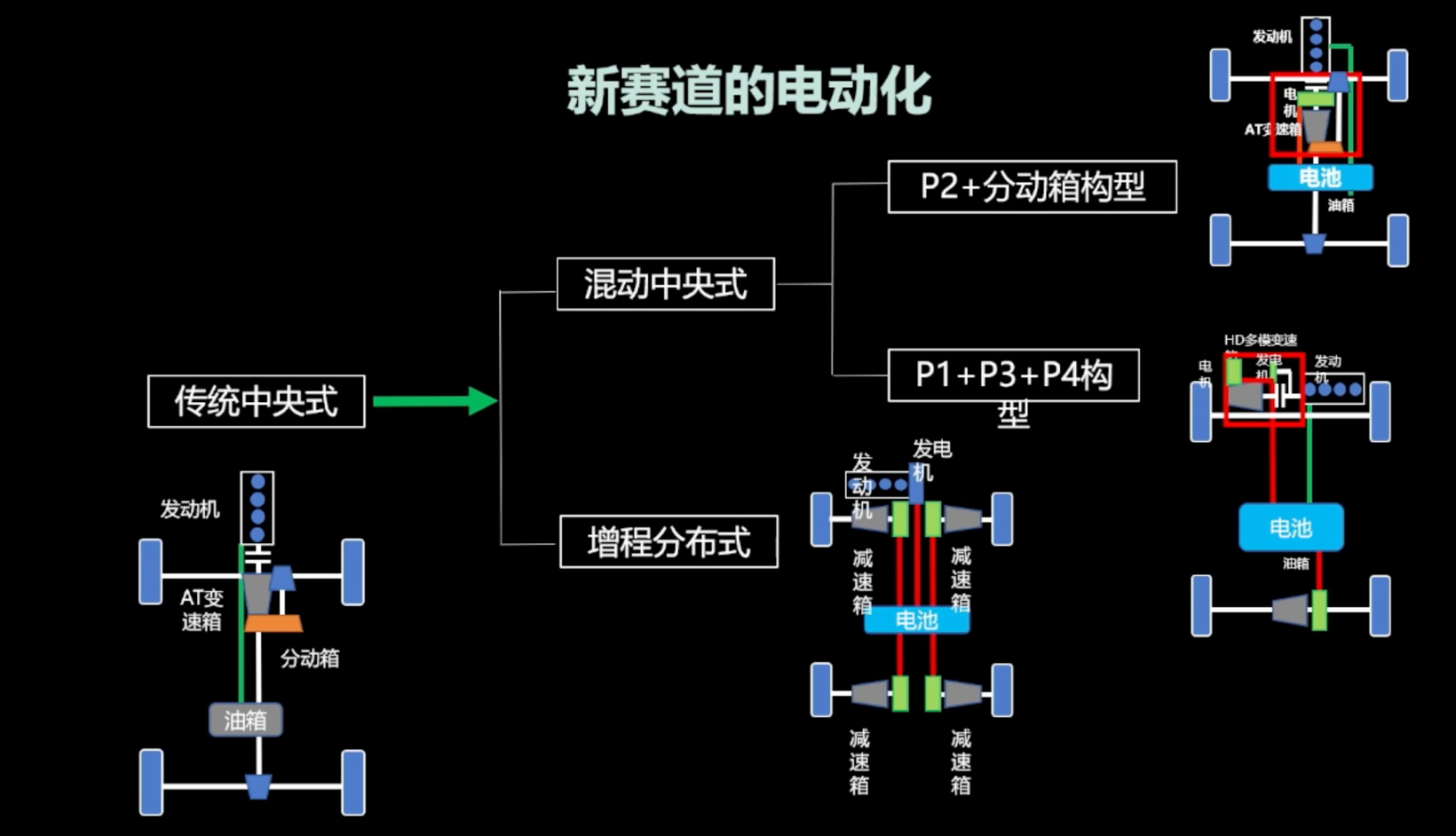

新赛道下的电动化趋势下,可以明显看到传统的中央式驱动系统正逐步向混动中央式和增程分布式系统演变。在电动化发展的新路径上,我们的电驱动控制系统正朝着提升动力性能与经济性能的方向不断优化。

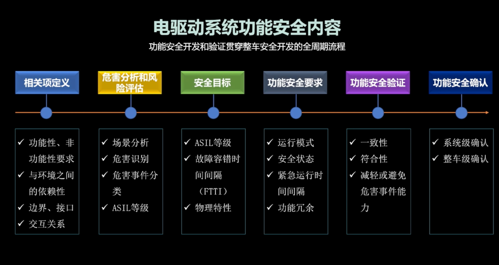

道路车辆功能安全ISO 26262-1:2018、国标GB 34590-2017对功能安全都提出了明确的管理及开发的要求,,功能安全开发在流程上主要划分为以下六个关键阶段:相关项定义、危害分析、安全目标、功能安全要求、功能安全验证,以及功能严重性的确认。在电驱动控制系统的功能安全开发实践中,我们严格遵循这一流程,逐步且系统地开展电驱动控制系统的功能安全开发、验证及测试确认工作。

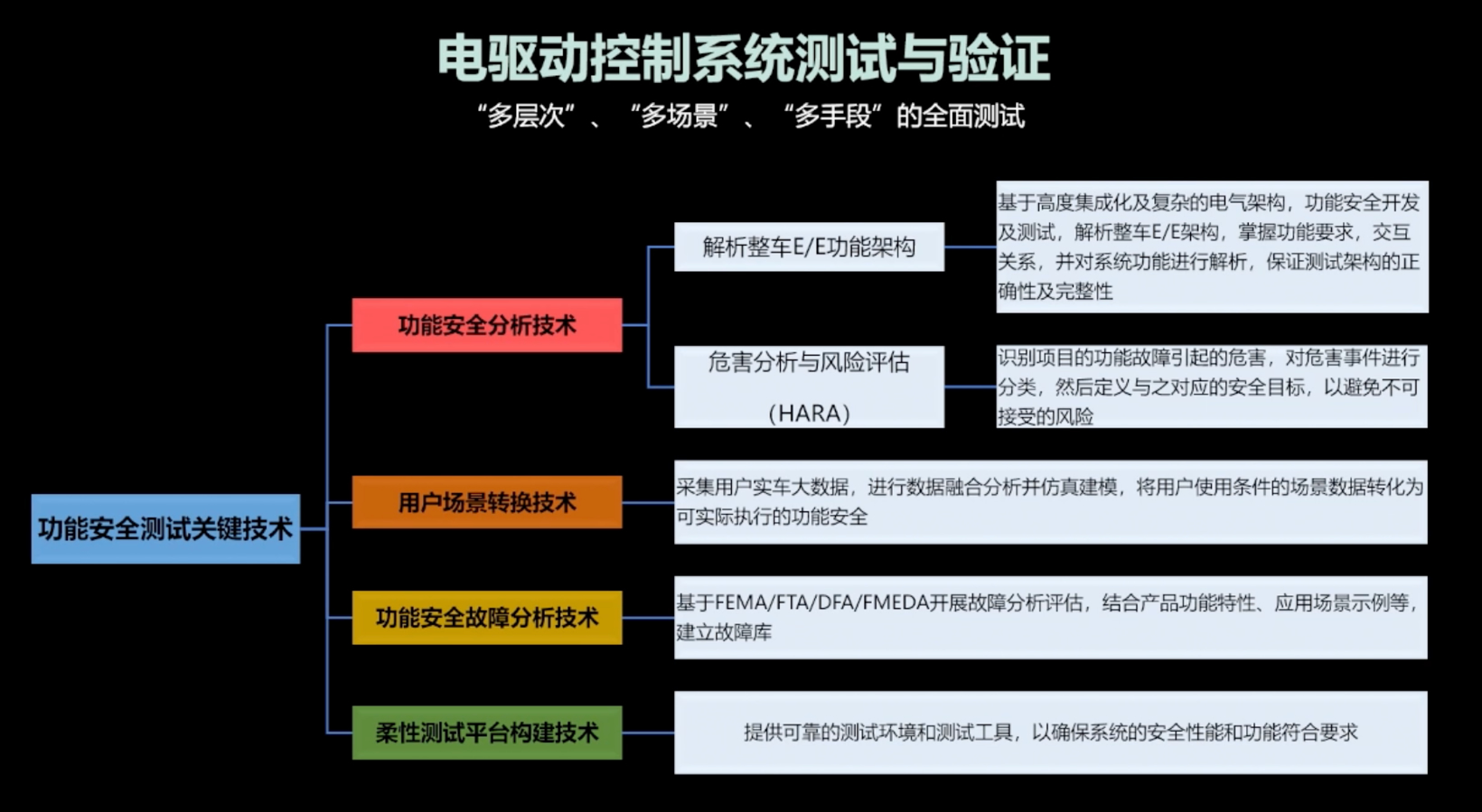

在完成系统功能安全的实施后,验证功能安全目标是否得以实现成为关键环节。功能安全测试的核心技术涵盖以下四个方面。功能安全分析技术,用户场景转换技术功能安全故障分析技术和柔性测试平台构建技术电驱动控制系统功能安全的系统测试和验证是我们基于功能安全四个方面的关键测试技术来展开的。

首先,我们会对电驱动控制系统的单体及级联进行HiL测试,通过故障注入的方式,对系统的安全响应及状态进行严格的验证。通过对应于技术安全要求的测试用例逐一验证安全响应及状态是否达到预期的安全要求。。
电驱动控制系统并非孤立地存在于整车之中,而是与其他多个域实现了多域融合。因此,在完成针对电驱动控制系统的HiL测试之后,我们还需进一步对多域融合的功能安全进行整车级别的测试。主要包括驱动安全响应、高压安全以及横向稳定性等方面的测试。这些测试旨在将电驱动控制系统在整车运行过程中所承担的功能与其他车载系统进行联合整车测试。
