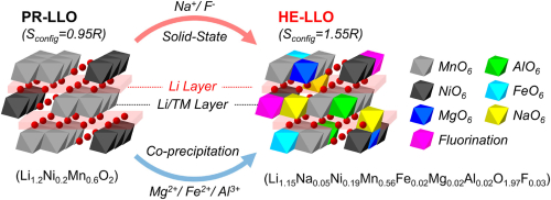

高熵氧化物(HEO)因其稳定的固态相和成分灵活性而成为锂离子电池(LIB)的有前途的阴极材料。此次研究的是新型非等摩尔高熵阴极材料的结构和电化学性质,又称为高熵富锂层状氧化物(HE-LLO,Li1.15Na0.05Ni0.19Mn0.56Fe0.02Mg0.02Al0.02O1.97F0.03),并与原始富锂层状氧化物(PR-LLO,Li1.2Ni0.2Mn0.6O2)进行了比较。将多种阳离子(Na+、Al3+、Mg2+、Fe3+)和阴离子(F−)掺入HE-LLO中可引入成分多样性,通过熵稳定效应增强结构稳定性。
理论计算证实,HE-LLO的构型熵明显高于PR-LLO,支持其高熵特性。电化学评估表明,HE-LLO表现出相当好的容量保持率,在200次循环后,0.5C放电容量保持率为76.8%,而PR-LLO仅为36.2%。
即使在高温条件下,HE-LLO的表现也优于PR-LLO,在5C下经过100次循环后仍能保持76.1%的放电容量,而PR-LLO仅能保持12.4%。这些增强归因于HE-LLO改进的相可逆性和更高的Li+离子扩散系数,通过使用同步加速器X射线技术的原位表征以及密度泛函理论(DFT)计算进行了验证。这些发现凸显了非等摩尔HEO作为高性能阴极材料新设计策略的前景。
