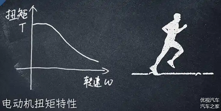

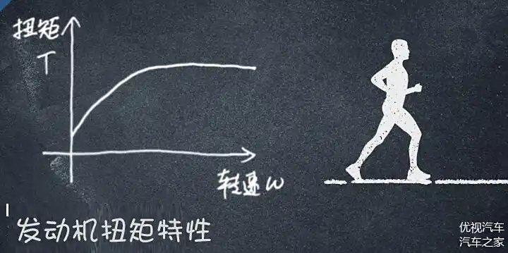

先来讲讲混动的大逻辑。我们都知道发动机是低转速时扭矩小,费油,高转速时扭矩大,省油;而电机刚好相反,低转速是可以爆发出很大的扭矩,高转速时扭矩反而开始下降。
所以,发动机就像一个耐力型选手,虽然起跑时力量不足,但是当它跑到高速状态时,它却能够稳定地输出大力矩;而电机就像一个爆发型选手,它在起跑的瞬间就能将力量释放出来,但是当它跑到高速状态的时候,就有点跑不动了。

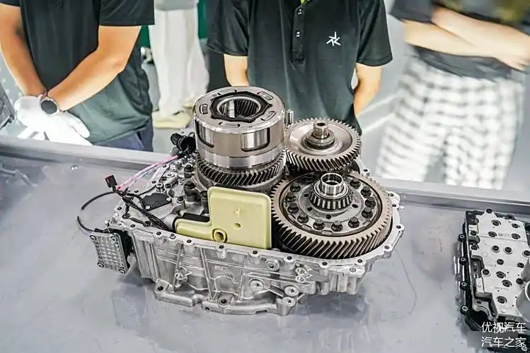

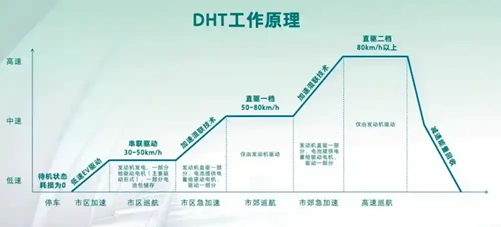

理解了单挡,多挡就很好理解了,就是给车辆增加了一个多挡位的变速箱,现在主流的有两挡和三挡的DHT。近两年像是吉利雷神混动EM-P、长城柠檬混动、奇瑞鲲鹏混动系统等等,都是出自这样的技术构型。
多了1-2个物理挡位,其作用就是让发动机在更宽的速度范围内,相对低速的时候也能够介入直驱车辆。这就让车辆的动力性能可以得到改善,同时减少高速变肉甚至失速情况的发生。
但是多挡结构也有缺点。首先是物理结构变得复杂,意味着成本的增加;其次是挡位增多后,发动机和电机的匹配、换挡逻辑和调教也相应变得复杂,调教不好未必省油;第三,发动机在低速时也能够介入直驱,意味着工作的时间比单挡要多了,油耗自然也会高一些。
仅仅从使用体验上总结就是:单挡重省油,多挡更全面,但略费油。
