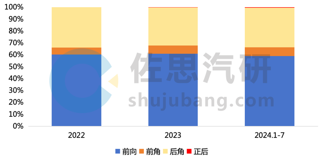

分产品类型来看,前向毫米波雷达价值高,安装量最大,占据整体市场规模的60%左右;后角雷达的市场规模仅次于前向雷达,2024年1-7月达到10亿元,占市场整体规模的30%以上;前角雷达占整体市场规模的7%左右;而正后方雷达的应用比较少,占整体市场规模的比重不足1%。
2022-2024年中国乘用车毫米波雷达市场规模
(分产品类型)
来源:佐思汽研《2024年汽车毫米波雷达产业研究报告》

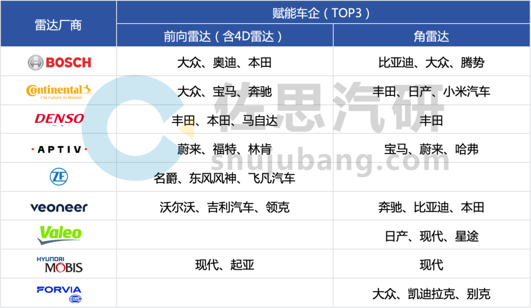

与此同时,就安装量而言,博世、大陆、电装是中国前三大前向毫米波雷达供应商,市场份额总计70%以上。但在国内供应商冲击下,TOP3的份额处于逐年递减状态( TOP3份额变化:2022年84.1%,2023年82.1%,2024.1-7月74.6%);而森思泰克、承泰科技、华为等国内供应商份额正在不断扩大,2024年1-7月三家市场份额合计占比已达13.3%。
在降本增效和竞争激烈的背景下,越来越多的车企开始多样化选择能提供高性价比毫米波雷达的供应商。随着技术进步和产品量产落地的提速,国产毫米波雷达厂商开始在前向雷达(含4D雷达)和角雷达(含4D雷达)领域进入更多车企的供应链体系,在细分市场抢占更多市场份额。
例如,赛恩领动于2023年10月落成了业内首条4D成像雷达全自动化产线,投入运营后年产能预计达80万台/年,2024年8月赛恩领动自研车规级双芯片4D成像雷达SFR-2K正式量产下线,配套蔚来ET9和乐道L60等车型。此外,楚航科技在中国安庆拥有目前年产能超180万只雷达(含4D雷达)的生产基地。还比如承泰科技毫米波雷达生产年总产能高达1300W+(含4D成像雷达)。
2024年1-7月国外雷达厂商与TOP3主机厂配套关系

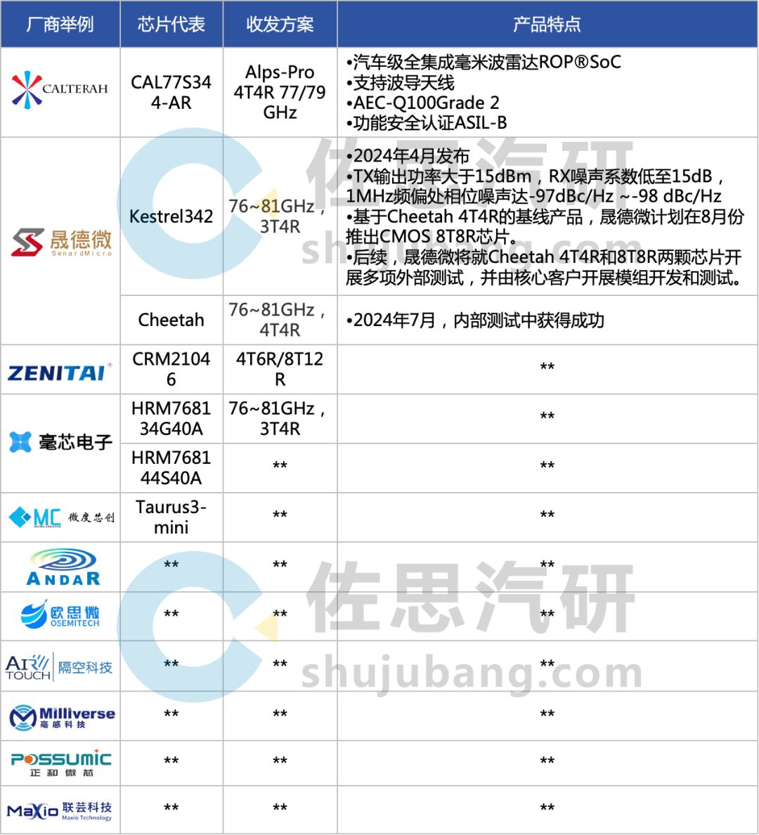

目前,汽车毫米波雷达产业链上游依然被国外芯片/芯片模组提供商占据,主要玩家包括Infineon、ADI、NXP、ST、TI、Renesas、onsemi、Arbe、Uhnder等,但国内毫米波雷达厂商也发展迅猛,涌现出不少初创企业,国内玩家目前包括加兰特、欧思微、晟德微等企业。
来源:佐思汽研
国内毫米波雷达芯片厂商芯片产品举例
来源:佐思汽研

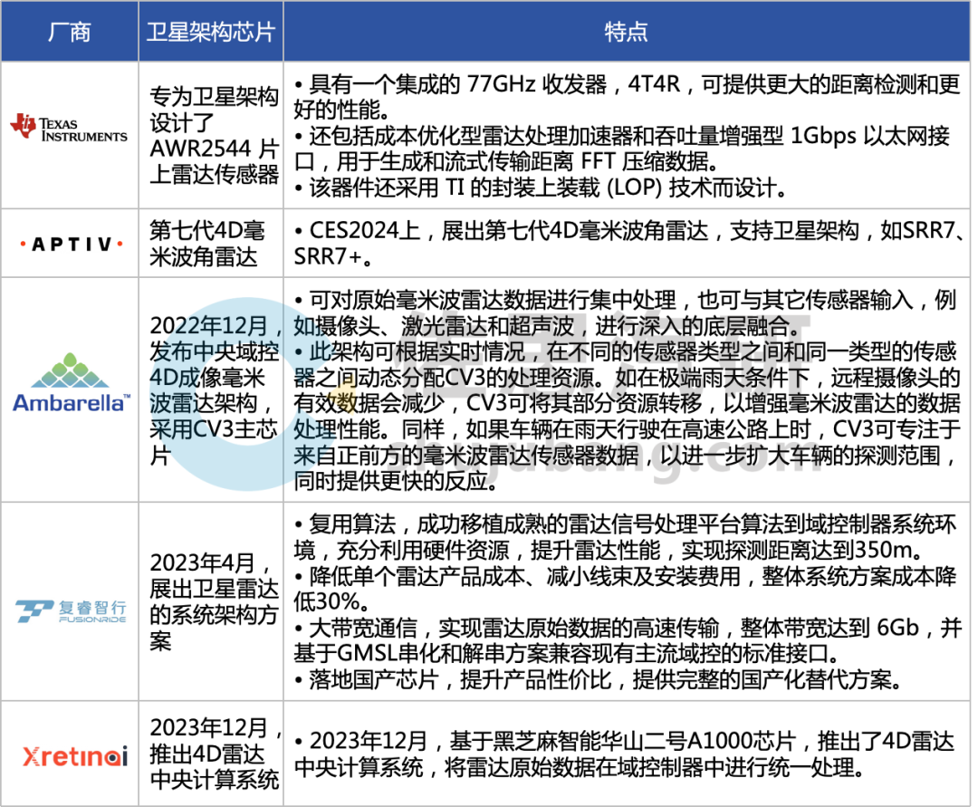

卫星雷达将RF射频前端和部分前处理作为雷达模块,所有算力集成到车身端的中央算力模块。部分前处理随着通信手段的优化,可以全部转移到中央算力模块,从而成为单纯的RF前端雷达,比如Altos RF系列就是一款非计算前端雷达模块,是深度集成域控制器的雷达方案,其价格约为带有处理器的类似型号的一半,利用智驾域控制器或中央域控制器的计算资源,产生高质量的点云。
然而,卫星雷达面临的挑战也不少,①大数据量的处理提高了域控制器端的硬件成本;②主流的高算力芯片对雷达算法的支持和兼容性需要提高和优化;③OEM对卫星雷达输出数据的使用,目前主流还是以目标级别为主,对直接ADC数据的使用存在技术难度,所以车企对卫星雷达和传统雷达切换的意愿较低,还需要更多实际案例来推动市场的认可。
卫星式架构布局厂商举例
