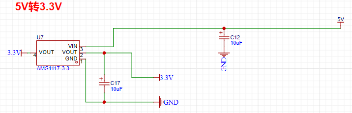

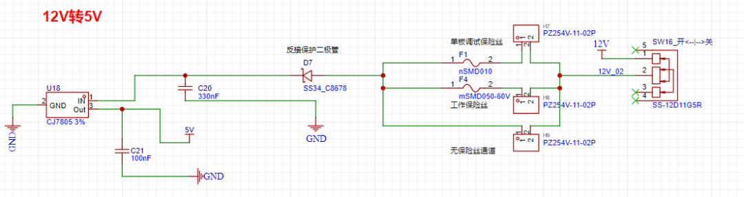

4.2.1 供电电路设计,12V转5V,5V转3.3V电路如下图
此部分电路变更过2次,第1次直接使用12V转3.3V的AMS1117,验证后发现发烫比预想严重,手摸上去无法承受的那种烫,手边没有温度检测仪,没测具体温度,设计之前也大概了解LDO在压差较大并且带有较大负载的情况下会发热,但没想到100多毫安就能这么烫,所以后续改成两次降压。
第2次电路和下面截图这种方案唯一的区别就是12V转5V芯片使用的也是AMS1117系列,LDO在PCB位置打孔和开窗加快散热后,温度已经能接受,但搜到的几款AMS1117输入电压要求都在18V以下,本设备常规使用时供电电压在9V~16V,但考虑到设备在极端测试时,会有16V到20V供电的场景,所以换成如图中CJ7805。最大输入电压可以到35V,在PCB上增加LDO周围铺铜填充面积,同样打孔和开窗后,温度可以接受,手摸上去可以感受到发热,但不至于烫手。
图中可以看到有两路保险丝,是因为在第一版PCB到手后调试过程发生过短路,板子上LDO,MCU和LIN等芯片全部烧毁,为避免之后在发生此类情况,增加了这两路保险,第一路是保险丝是单板调试时使用,能承受最大电压16V,保持电流100mA跳闸电流250mA,第二路保险丝是全场景工作时使用,能承受最大电压60V,保持电流500mA,跳闸电流1A。增加的保险丝也确实在我后来的几次调试中发挥了重要作用,所以就保留了下来,根据实际负载情况,用跳线帽选择其中一路。

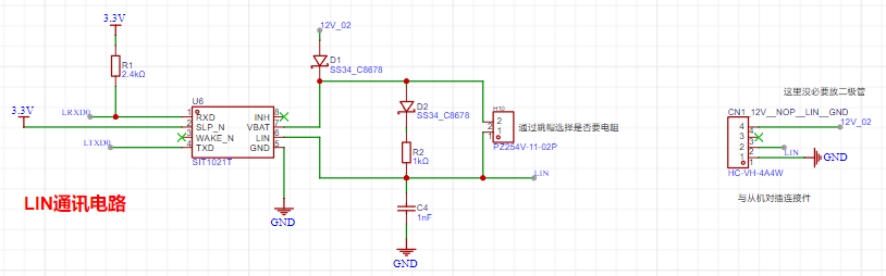

4.2.2 LIN通讯电路设计如下图
参照芯片手册典型应用设计,其中2号SLP_N引脚用来控制芯片休眠和唤醒,高电平正常工作模式,低电平休眠,指导手册里SLP_N和MCU引脚相连,这样可以控制LIN芯片休眠和唤醒。本项目设备开机就是要使用LIN通讯,所以没有LIN芯片休眠需求,就接高电平了,注意不能悬空。

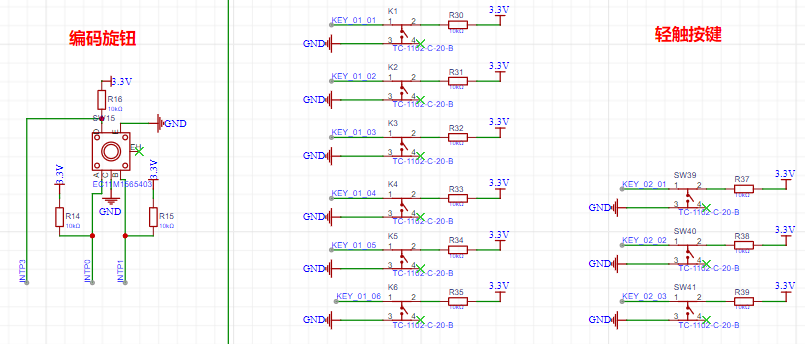

4.2.3 编码旋钮和轻触按键电路设计如下图
目前设备只用到轻触按键,编码旋钮是为了给以后其他交互需求预留。原理图很简单,这里需要注意的是,选择MCU检测按键的引脚时,一定要确认对应引脚是支持输入模式的。

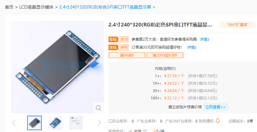

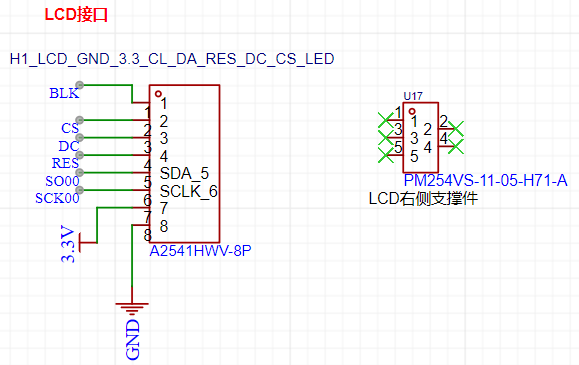

4.2.4 LCD屏幕接口电路如下图
图中LCD底座接口为了使用立创商城编号C5329587的显示屏,商城截图如下,最后几个库存被我全买了,不知道商城多久会补货,淘宝上也有线序和通讯型号一样的LCD可以选购,插到PCB上显示功能正常,但是尺寸有差异,和本项目一起设计的3D外壳可能会不匹配。
此部分电路设计需要注意的是LCD是3.3V供电,LCD的通讯引脚支持的最大电压也是3.3V,所以MCU的供电也要选择3.3V。
至于图中LCD右侧支撑件是为了保证屏幕安装到PCB上面后,两端高度一样,所以在PCB上对应位置放置一个没有任何连接的接插件。这里需要注意的是,选择MCU与LCD通讯的引脚时,一定要确认引脚是支持输出模式的。

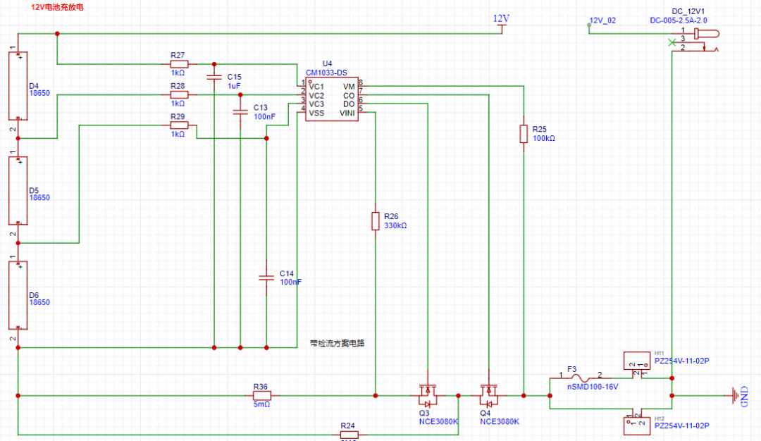

4.2.512V电池充放电电路设计如下图
图中充放电管理IC用的是CM1033-DS。是一款专用于 3 串锂/铁电池或聚合物电池包的充放电保护芯片,串联3节1500mAH以上的18650电池,能满足设备续航需求。图中网络标识12V和12V_02连接是一个滑动开关,上述LDO电路中有具体连接方式,LIN通讯电路里也有用到。

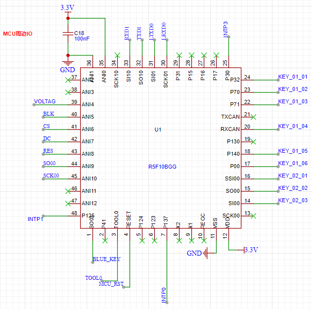

4.2.6MCU主控选用瑞萨RL78系列型号R5F10BGGLFB
此型号是瑞萨RL78/F13系列的车规级芯片
a8b9122e-a562-11ef-93f3-92fbcf53809c.png?imageView2/2/w/1000

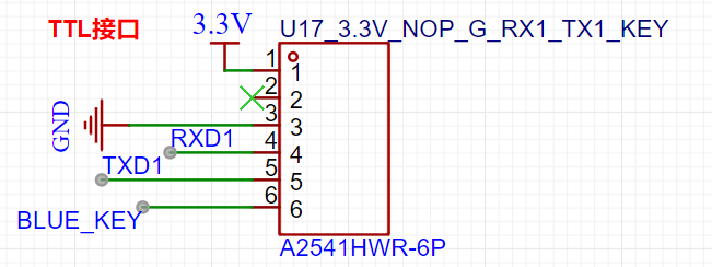

4.2.8预留TTL串口输出调试接口
a8eb6120-a562-11ef-93f3-92fbcf53809c.png?imageView2/2/w/1000

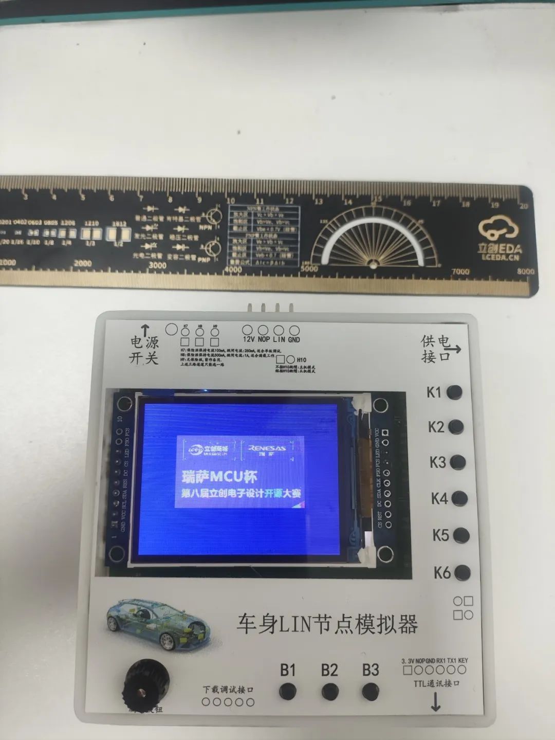

封面图片是调试LCD成功后先显示了这次比赛的官方图片。因为这张图片占用ROM空间达23K多,为了给需求功能代码保留足够ROM空间,此张图片仅用来单独做展示。
a8fe51c2-a562-11ef-93f3-92fbcf53809c.jpg?imageView2/2/w/1000
为了方便说明,功能演示视频里只用了两个设备,一个主机和一个从机,只选用了两个容易理解的参数。演示软件也是在此基础上进行的裁剪和调整。实际应用时一个主机会和多个从机通讯,然后主机根据不同从机的参数综合判断,执行不同的逻辑。
