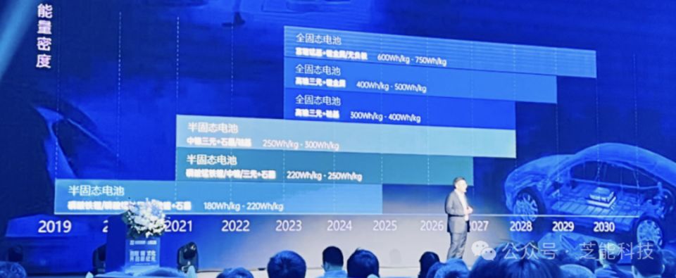

在2024年4月,太蓝新能源成功制备了能量密度达到720Wh/kg的全固态锂金属电池,刷新了车规级电池的能量密度纪录。这一突破性成果让太蓝新能源吸引了广泛关注,彰显了其在固态电池领域的技术实力。

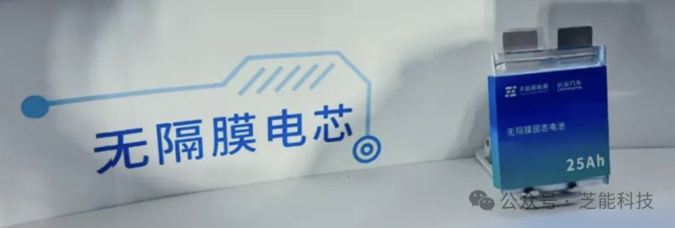

固态电池因固体电解质的隔离特性,理论上无需隔膜。传统液态电池中,隔膜的作用是隔离正负极并允许锂离子通过,但其材质在高温下易变形,从而导致短路并引发热失控。因此,固态电池在高安全性上具备先天优势。
然而,太蓝新能源的“无隔膜”固态电池技术则不仅仅局限于固态电池的物理结构优化,而是通过创新的“减材制造”理念,减少电池内部多余材料,以更高效的方式实现高能量密度和高安全性的兼顾。

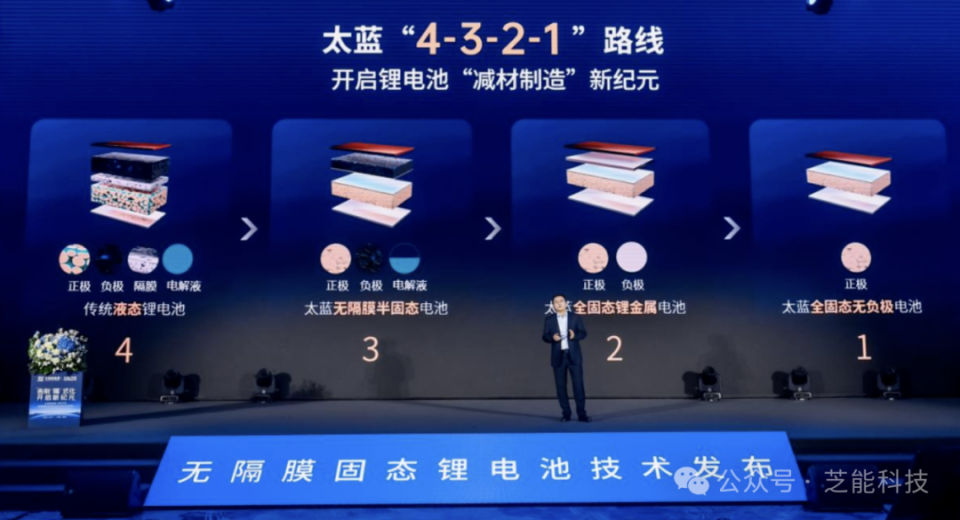

通过“4-3-2-1”技术路线,太蓝新能源计划逐步减少隔膜、电解液乃至负极等组件,最终实现全固态电池的高能量密度化。此路线不仅通过“无隔膜”提升安全性,还降低了材料和制造成本,使其更具市场竞争力。

电池技术成为行业的核心竞争力,宁德时代、丰田汽车在内的多家企业均宣布将在未来数年内量产固态电池,争夺市场先机。
固态电池面临高成本、工艺复杂性等问题,导致其产业化进程缓慢。当前市场中,固态电池的量产技术仍处于探索阶段,各家企业的实际进展和预期存在较大不确定性。

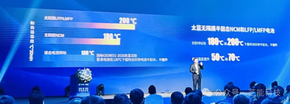

● 高安全性:通过移除隔膜和引入固态电解质层,太蓝新能源的电池在面对高温、过充、挤压等极端条件下具有更高的稳定性。这种固态电解质层不易燃烧、耐高温,有效抑制热失控的风险,使其在安全性方面领先于传统液态锂电池。

全固态电池量产还需时日,太蓝新能源在其“4-3-2-1”路线中选择了半固态电池的过渡方案。当前的无隔膜半固态电池技术已达到商用阶段,能够沿用液态电池90%以上的生产设备,有效降低了产业化门槛。
与此同时,该电池能量密度、安全性较传统液态电池均有显著提升,能够满足市场对于高性能电池的需求。
