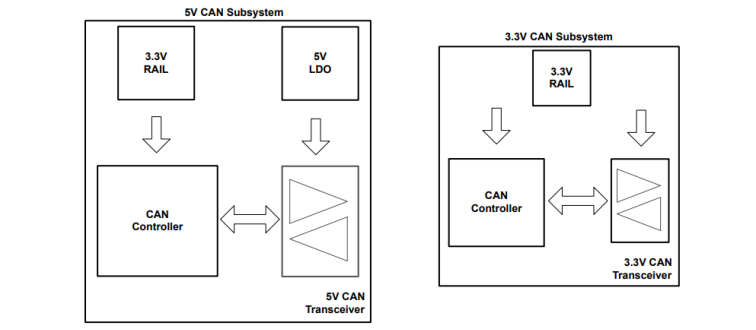

随着汽车的不断发展,配备的先进功能越来越多,旨在增强安全性、舒适性和便利性。更多的功能意味着需要更复杂的电子器件,这凸显了电源效率的重要性。高能效有助于延长行驶里程并降低运营成本,使半导体制造商可以将微控制器 (MCU) 等电气元件的典型电源电压从 5V 降低到 3.3V。在许多汽车系统中,现在只需要为 5V 控制器局域网 (CAN) 收发器提供 5V 电源轨,而其他元件可以使用由 12V、24V 或 48V 电池提供的 3.3V 或更低电源轨。使用 3.3V 电源运行的 CAN 收发器将不再需要 5V 电源轨,便于与 MCU 无缝连接。
对于目前正在生产的汽车 CAN 网络,唯一符合电磁兼容性 (EMC) 标准的收发器也需要 5V 电源。图 1 展示了一个 5V CAN 节点的简化方框图,其中将 CAN 控制器集成到 MCU 中。有了 3.3V CAN 收发器,MCU 和收发器便可以使用 3.3V 电源,因此将缩减整体物料清单成本和布板空间。
image.png?imageView2/2/w/1000
图 1. 使用 3.3V CAN 的设计简化图
