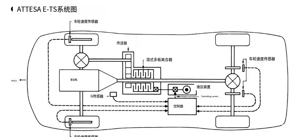

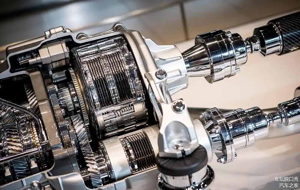

简单解释一下Atesa E-TS的机构,关键点就是内置于变速箱后端的分动机构中内置的湿式多片离合器。通常,通过释放多片离合器来发挥 FR 的作用,但当检测到后轮打滑时,扭矩会通过执行器和拉杆传动机构通过湿式多片离合器传递到中心驱动轴,通过改变压在湿式多片离合器上的负载(摩擦产生的压缩量)来控制传递到前轮扭矩的强度。
此外,横向G传感器感测路面状况、车速和传输给车辆的G,并自动连续调整前轮的驱动分配,使车辆在任何路面条件下都能轻微行驶。例如,如果后轮胎在横向G增大的高速弯道中开始打滑,系统会根据车速将必要的驱动力传递给前轮胎,以防止后轮胎开始打滑。同时,前侧拉动车辆向前,增加车辆稳定性。于是,传统的漂移驾驶模式不再起作用,需要一种GT-R特有的驾驶方式,先减速,以最快的速度将车转向出口,然后踩刹车,最后加速。
此外,车辆前后还安装了G传感器,以增强ABS的打滑检测能力。 Atesa E-TS 的集成控制即使在突然制动时也能确保稳定的制动性能。在紧急制动时,发动机制动也会以 50:50 的比例分配前后,从而防止在低冲击道路上打滑并提高车辆稳定性。传统四轮驱动带来的所有的缺点都被自动抑制,让驾驶员通过集中油门、刹车和转向操作来加快驾驶速度。

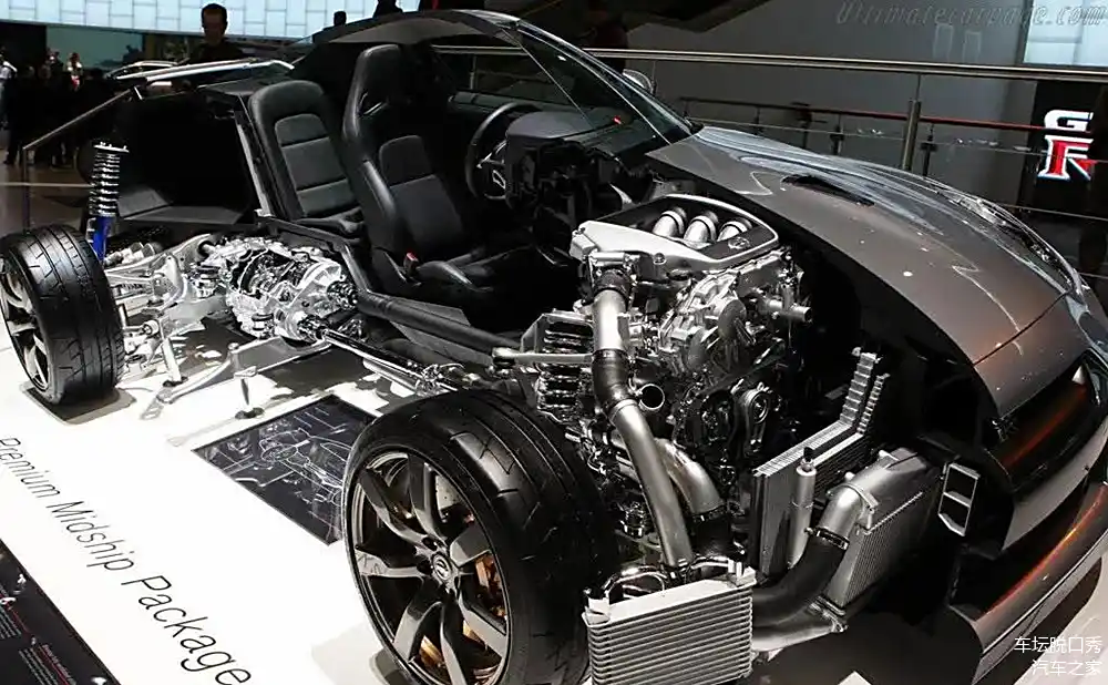

在最新的R35 GT-R 中,变速箱与发动机分离并放置在后轮位置,以优化重量分配。尽管核心传递的基本概念保持不变,但通过采用电磁系统,取得了重大进步,例如即使后轮胎不打滑,也能够自由控制湿式多片离合器的压力。Atesa E-TS“在任何情况下都能发挥速度并随心所欲地控制。
