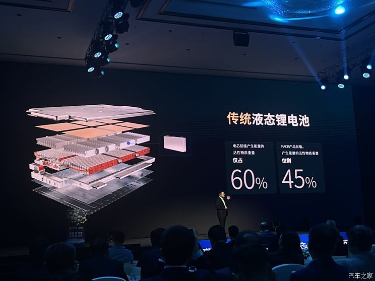

传统液态锂离子电池主材使用PE、PP材质的隔膜,这种材质的隔膜,高温下易收缩,易造成正负极短路,大量发热,引发电解液燃烧和电极材料热分解,进而导致电池起火或爆炸。
为增强隔膜的耐热性,业界已开展广泛研究并实施多项改进措施,包括在隔膜表面涂抹氧化铝勃姆石等无机耐热材料以及芳纶等有机高熔点材料。这些措施虽然在一定程度上提高了隔膜的耐热能力,但当电池温度升至200°C以上时,隔膜本体的大幅收缩仍难以遏制。行业为解决安全问题,常常采用增加防护措施的“加”方案,给电芯增加防爆阀;在PACK层面,增加气凝胶、增加云母片、增加液冷系统、增加高强度壳体……过度堆砌不仅大幅增加成本,增加系统复杂性,但这些都无法根本解决由隔膜特性引起的锂电池安全问题。

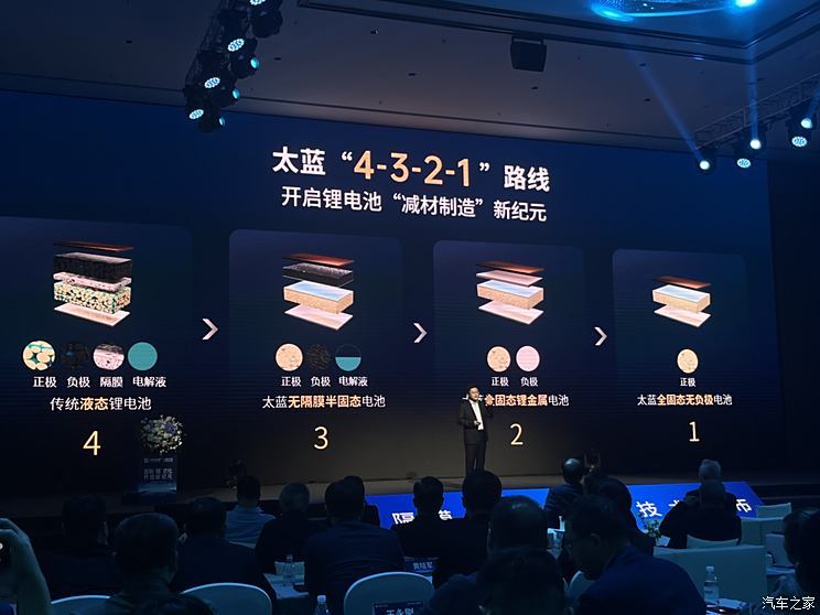

因此,太蓝新能源提出了一个新的解决方案,它们称为4-3-2-1技术路线。
汽车之家
第一步,减掉隔膜,减掉部分电解液;这是太蓝最先量产、装车的半固态电池产品阶段。第二步,完全减掉电解液;这是太蓝将率先应用在部分细分专业领域,如低空经济等领域的全固态产品阶段。第三步,减掉负极,只留下直接产生能量的活性物质;这是未来,太蓝的无负极全固态产品阶段。

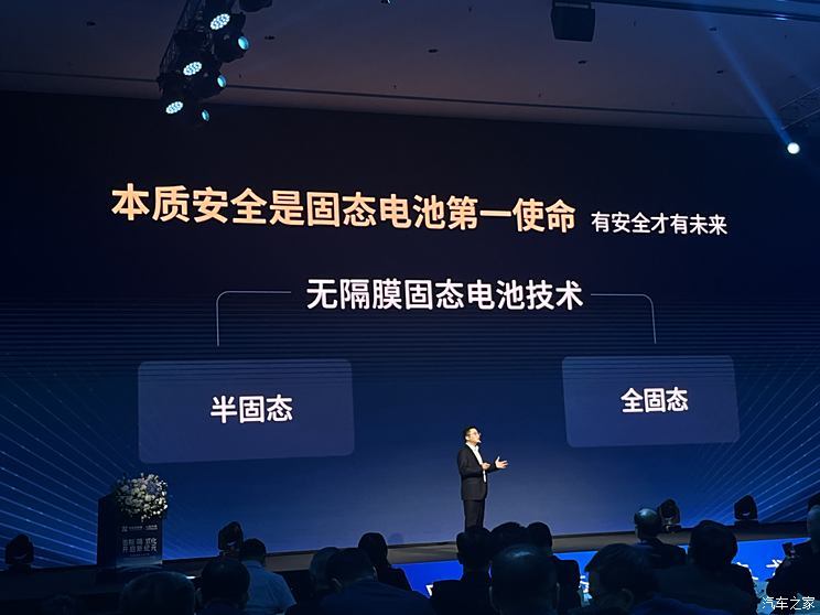

无隔膜固态锂电池技术,减掉隔膜,并在极片表面导入高致密复合固态电解质层,固态电解质层完全不燃烧,在保证高锂离子传导能力的同时,又兼顾提供优异的耐热性。这种固态电解质层还具有相当的韧性和机械强度,有效抑制了高温、机械力、锂枝晶等因素诱发的热失控,从根本上提升了电池安全等级。太蓝新能源逐步减掉隔膜、减掉电解液、减掉负极,推动电池技术向全固态化迈进。

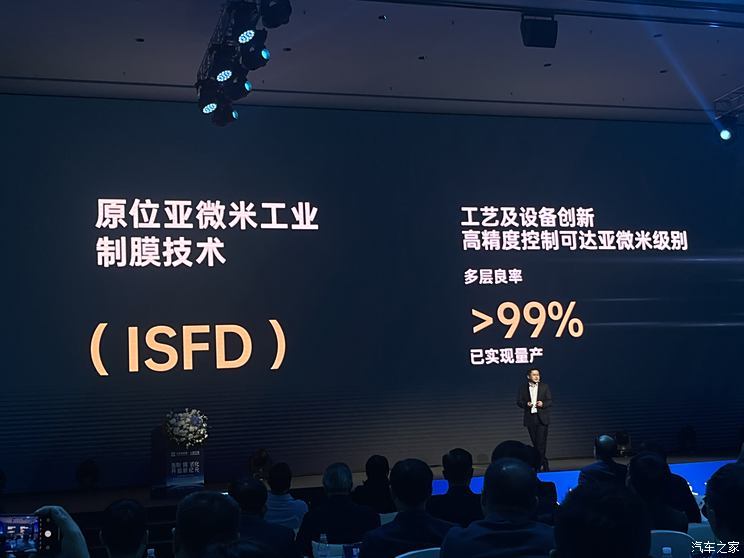

在综合性能的提升方面,无隔膜技术的引入显著增强了电池的兼容性与灵活性。无隔膜固态电池技术通过极片复合固态电解质层、原位亚微米工业制膜(ISFD)技术等,可以有效地抑制锂枝晶形成及刺穿,进一步实现本征安全。
