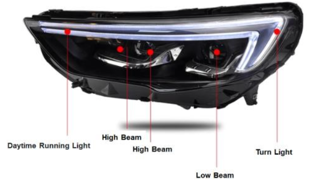

图示1-大联大世平以onsemi等厂商产品的汽车智能矩阵大灯方案的展示板图
随着汽车的不断发展,车灯也在持续进化。特别是在智能化浪潮的推动下,汽车制造商更加注重满足消费者的个性化需求,因此汽车大灯被寄予更高的期望,其不仅是提升道路照明与行车安全的关键组件,更是展现汽车科技与美学融合的重要窗口。在此背景下,大联大世平推出以onsemi像素驱动控制器NCV78343、LED驱动器NCV78964、电机驱动器NCV70517为主要器件,以及NBA3N206S M−LVDS PHY,搭载NXP S32K344主控板、安世半导体双通道反相器74LVC2G04、Molex连接器以及ams OSRAM KW CELNM3.TK LED、KW DMLN33.SG LED的汽车智能矩阵大灯方案。该方案适用于自适应远光灯矩阵/像素灯组,能够为驾驶员提供清晰、安全的视野,同时减少对其他道路使用者的干扰。

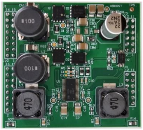

图示2-大联大世平以onsemi等厂商产品的汽车智能矩阵大灯方案的展示板图
本汽车矩阵大灯方案由S32K344 MCU主控板、NCV78964 LED驱动模块、NCV78343 LED灯板、NCV70517大灯转向步进电机控制板以及MCU转接控制板组成。
S32K344 MCU主控板作为整个车灯控制的核心,搭载车身域广泛使用的NXP S32K3 MCU,搭配FS26电源安全芯片,可满足各等级的功能安全要求。另外,主控板可依据终端客户的需求灵活替换,进一步提升方案的适用性。
在车灯驱动方面,方案采用的NCV78964是onsemi旗下新一代Boost-Buck大灯LED驱动器,其可提供两路最高达60V/1.6A的Buck输出,支持LED灯串驱动和PWM调光功能。其中,Boost作为稳定的电压源,可保障多颗LED灯串累加起来的压降需求,而Buck作为稳定的电流源,能够直接驱动LED发光。由于电流源不受负载电压瞬变的影响,产品可实现快速的开关切换,在自适应远光灯矩阵/像素灯组中,具有出色的表现。

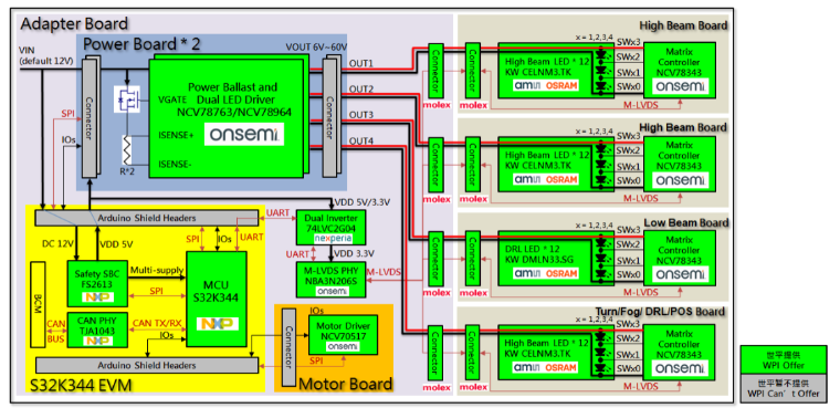

图示3-大联大世平以onsemi等厂商产品的汽车智能矩阵大灯方案的方块图
除此之外,方案还配备一个转接控制板,MCU控制信号与通信信号通过此板连接板上芯片、LED驱动模块板和灯板,从而实现矩阵大灯功能。转接控制板界面为标准Arduino UNO接口,可对接市面上各类型MCU开发板。
