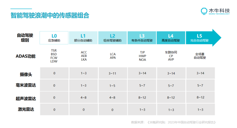

智能驾驶浪潮下的毫米波雷达
两年前,有观点表示随着自动驾驶等级的提升,毫米波雷达的装配数也将来到5-7颗。但近期以来,纯视觉方案也在不断得到重视。在这一领域,厂商可分为两类:一类是以特斯拉为代表,完全摒弃激光雷达和毫米波雷达;另一类则是在去除高成本的激光雷达时,仍保留毫米波雷达。
我认为在ADAS和自动驾驶的最终配置中,毫米波雷达必不可少,且数量不会少于5至7个。更重要的是,这些雷达将全部升级为4D形态。传统雷达在横向分辨率、角度精度上存在劣势,而4D雷达则在水平角、俯仰角和环境建模能力上实现了质的飞跃。
