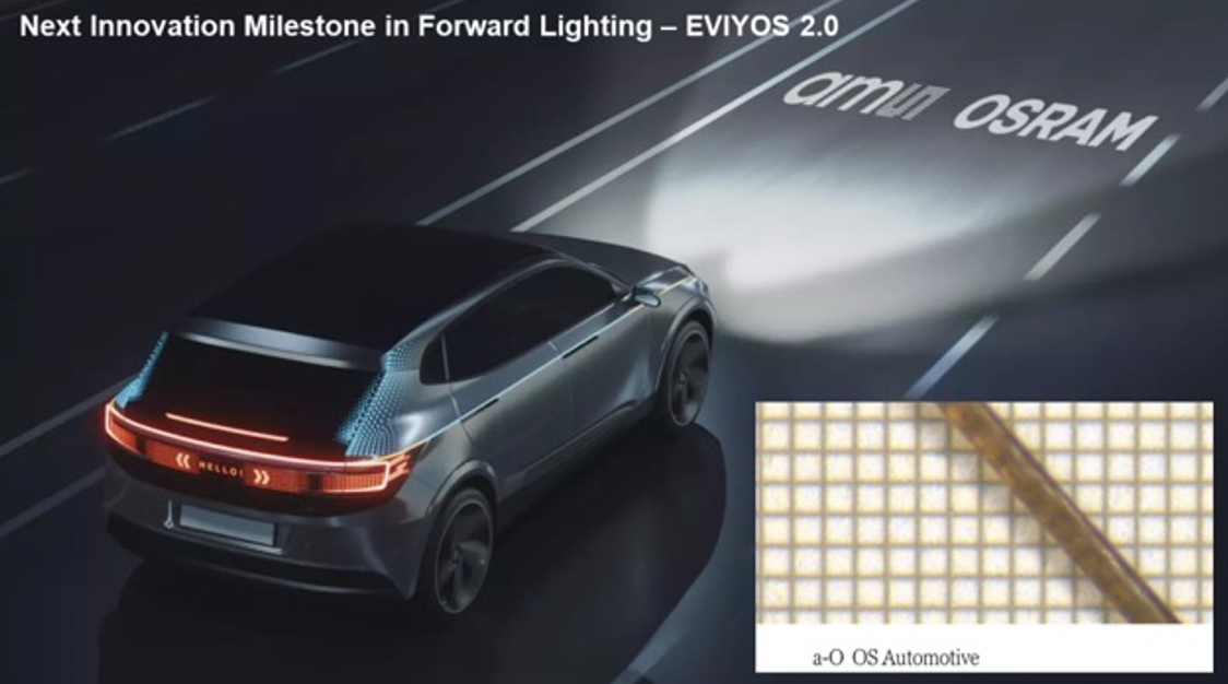

EVIYOS® 2.0:高像素智能照明的创新典范
艾迈斯欧司朗最新推出的25,600像素的EVIYOS® 2.0,是业界第一款光与电子相结合的LED。在正常LED下有直接的CMOS电路,通过它控制LED的亮和灭。其25,600个像素点,每个像素点大小只有微米级,且支持独立寻址。
下图右下角是一根头发丝,粗细大概50微米。艾迈斯欧司朗将25,600个像素压缩到40平方毫米的曲光面上。
image.png?imageView2/2/w/1000
图2. 芯片对比图

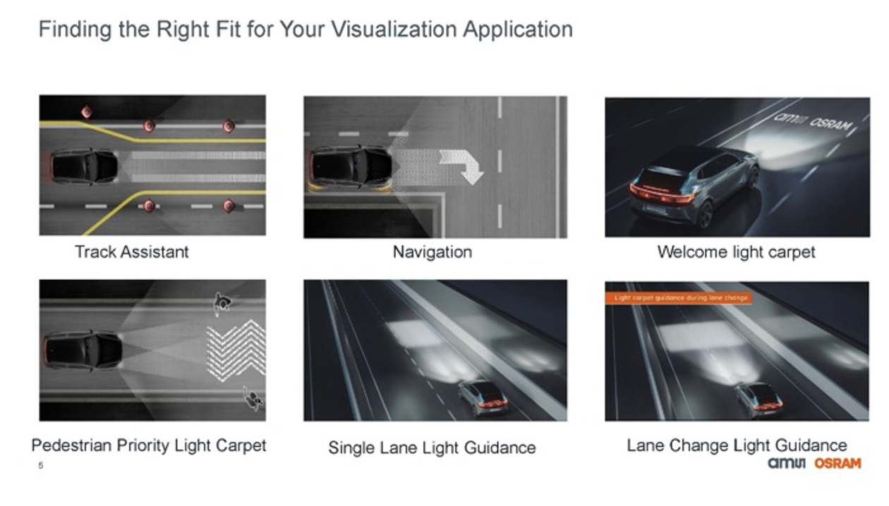

罗理提到EVIYOS® 2.0可应用于迎宾投影、变道光毯引导、车道保持辅助预警、湿滑路面警告、无眩光远光灯等。有EVIYOS® 2.0的辅助,汽车照明系统可以让远光灯保持常亮状态下,同时可以智能开关,这样既最大限度地增加驾驶员的可视面积,还可以识别道路中需要避开眩光的车辆和行人,达到主动ADB的效果,即“智能抠图”。此外,EVIYOS® 2.0除汽车市场外,在商业、工业照明领域也有较好的拓展潜力。
图3. EVIYOS® 2.0丰富的应用场景

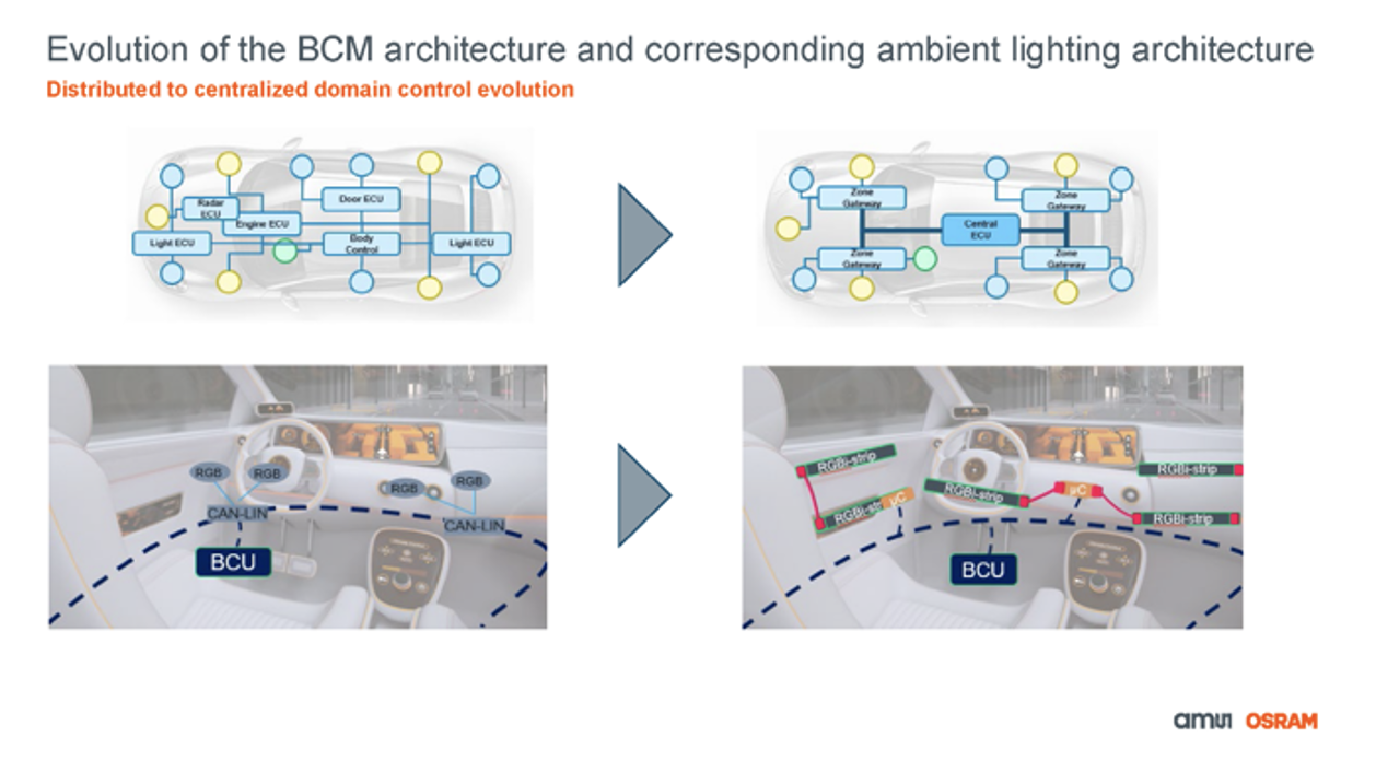

OSIRE®E3731i:汽车氛围营造的新突破
随着“第三生活空间”概念兴起,汽车灯光需要辅助营造氛围,信息显示丰富度增加,灯光承担更多信息交互功能,如音乐律动、驾驶模式变换提示、根据用户情绪或车外场景改变光照等。营造这些场景需要更多的LED,如何平衡成本和数量的关系?如何保证不同供应商的RGB混色均匀、和谐,不会在变色时产生延时或变色?罗理提到RGB LED产品OSIRE®E3731i(简称Smart RGB或者RGBi)不仅可以解决以上技术难点,还解决了市场上很多应用痛点。
OSIRE®E3731i是业界首个推出基于OSP开放架构的、把LED和驱动集成在一个封装的产品。通过OSP开放协议,免除了MCU厂家的限制,通过CAN收发器的物理层可以实现稳定的跨板连接。通过OSP,只需要双绞线就可以用一个SPI接口串联高达1,000颗的RGBi。这样若在主控的域控制器上进行预埋,就可以在整车不同的节点之间做智能连接。意味着在OSP上除了连接RGBi芯片以外,还可以连接独立驱动芯片,环境光传感器压力传感器等,不需要打破整体的架构。这也给主机厂更多的灵活性,通过OTA轻松实现功能升级。
同时,每一颗RGBi芯片里保存了出厂时测试的电流、电压、色点、亮度等信息。后续在生产线上就无需对这些RGBi做在线标定,可以通过指令式的方式实现整车颜色均匀的效果。
图4. BCM架构的演变和相应的环境照明架构
