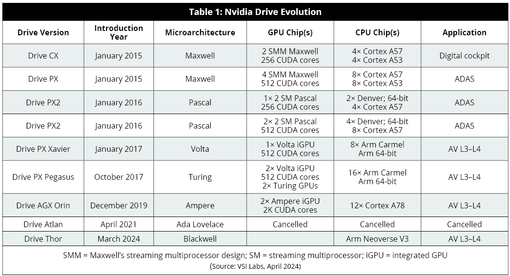

Drive 是 Nvidia 用于开发智能驾驶的计算平台。Nvidia Drive 于 2015 年 CES 上首次亮相,并经过多代技术迭代。
第一代 Drive CX 和 Drive PX:基于 Maxwell 微架构,专注于智能座舱和 ADAS 应用。早在 2015 年,其已配备 256 至 512 个 CUDA 核心,支持并行计算操作。
第二代 Drive PX2:专为 ADAS 智能驾驶功能而设计,于 2016 年 1 月推出。Drive PX2 基于 Pascal GPU 架构,内含多达 12 个 64 位 Arm CPU。特斯拉的Hardware 2.0 使用 Drive PX。
Drive PX Xavier:2017 年 1 月发布,采用 Volta 微架构,国内初代做的领航辅助例如小鹏的NGP就是基于这个平台。
Drive PX Pegasus:2017 年 9 月发布,基于 Turing 架构,是 Nvidia 首款支持 AI 功能的汽车平台,性能比 Drive PX2 提升了约 10 倍。至 2017 年 10 月,已有 200 多个合作伙伴在其 Drive 平台上开发硬件或软件产品。
Drive AGX Orin:2019 年 12 月推出的主板系列,2020 年 5 月宣布将采用 Ampere 架构,适用于 ADAS 和 L3-L4 级别的车辆。Orin 配备多达 2048 个 CUDA 核心,能处理复杂 AI 模型的并行运算,拥有 170 亿个晶体管,符合 ISO 26262 ASIL-D 标准,具备高度安全性,这就是当前国内高阶智能竞相应用的平台。
Drive Thor:Nvidia 于 2021 年 4 月宣布推出基于 Ada Lovelace 架构的 Drive Atlan,但在 2022 年 9 月取消该产品并推出了 Drive Thor。2024 年 GTC 上,Nvidia 宣布 Drive Thor 将采用 Blackwell GPU 架构及 Arm Neoverse V3,该 CPU 最高配有 64 个核心,且于 2024 年 2 月发布。Thor就是从明年开始市场上大批量应用的主流芯片。

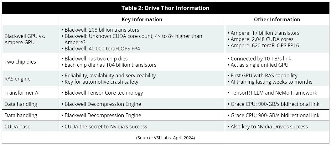

最新的 Drive Thor
Drive Thor 基于 Blackwell GPU 架构,与 Drive Orin 相比,其晶体管数量是 Drive Orin 的 12 倍,Nvidia 声称性能提升超过 60 倍。Blackwell 使用的 4 位浮点 (FP4) 计算比 Orin 使用的 16 位浮点 (FP16) 计算更高效。FP4 和 FP8 计算精度有利于加速大语言模型 (LLM) 的训练速度并降低功耗。
Blackwell 产品采用两个光罩受限芯片,借助 10 TB/s 的芯片间互联实现单一 GPU 统一连接。采用Drive Thor 的乘用车预计将于 2025 年开始上市,业内传闻是比亚迪的仰望系列。Blackwell 还通过专用的可靠性、可用性和可服务性 (RAS) 引擎提升了设备的可靠性。
RAS AI 驱动的预测管理系统能够监控硬件和软件中的数千个数据点,以预测潜在的安全隐患,并提供深入诊断数据,以识别和处理问题区域。通过精准定位故障来源,RAS 引擎能够缩短维护周期,并预防可能导致碰撞、伤害和死亡的潜在安全风险。
Transformer AI 模型通过学习大量文本数据中的模式,能够理解和生成类似人类的文本。Blackwell 和 Drive Thor 可利用 transformer 技术来解决自动驾驶和其他汽车问题。此外,Blackwell 的解压缩引擎通过高速链路访问 Nvidia Grace CPU 的大容量内存,提供 900 GB/s 的双向带宽,有效加速 AI 和数据库查询等任务。CUDA 是 Nvidia 在 GPU 应用领域的核心。CUDA 平台支持 AI 模型最大化使用 GPU 核心,执行并行任务。

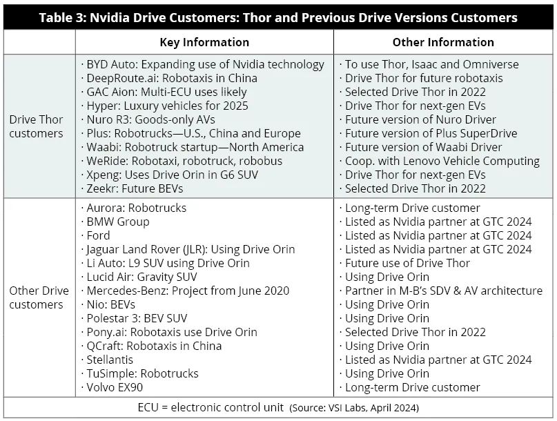

Drive Thor 客户,目前预计使用英伟达 Drive Thor 的汽车行业客户多达上百家 ,其中主机厂包括中国的比亚迪、广汽、极氪、蔚小理基本涵盖所有做高阶智能驾驶的汽车和出行公司,外资品牌、奔驰、现代、捷豹路虎等等。
Nvidia Drive 的客户还包括卡车以及L4 Robotaxi等出行公司例如 2getthere、AutoX、滴滴、Navya 等多家自动驾驶初创公司。
其实英伟达的Thro已经上车了,不过不是我们熟悉的乘用车,而是最近上市的文远智行的robotaxi,此款域控来自于联想集团。
