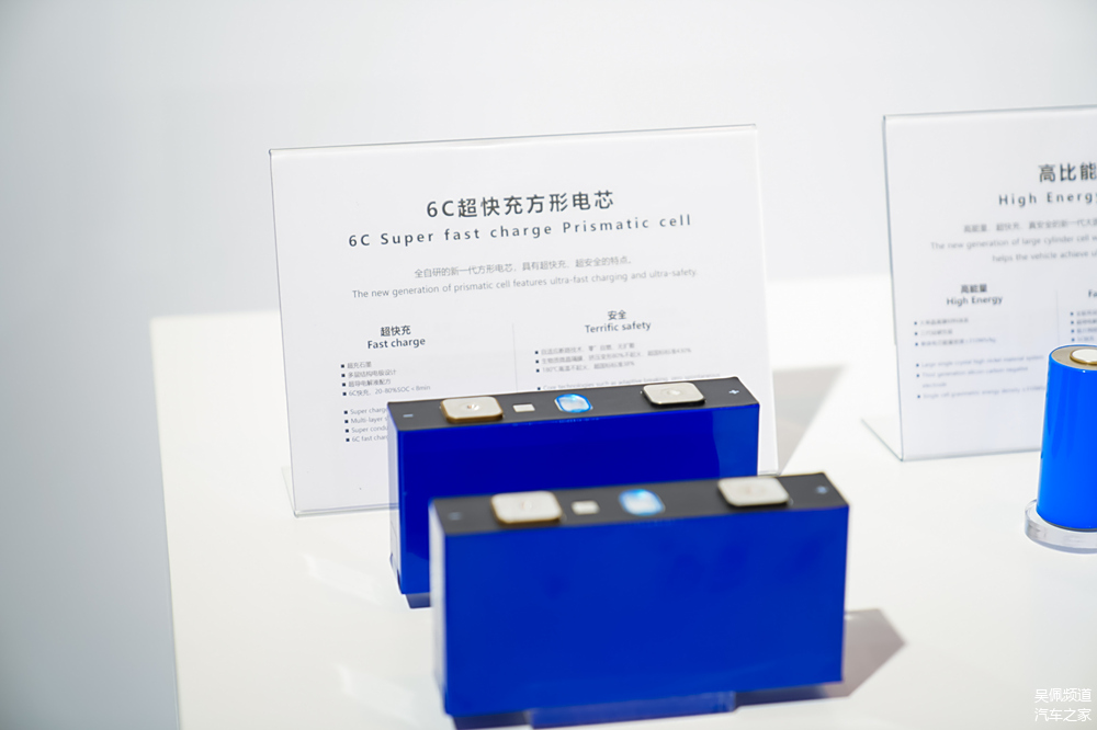

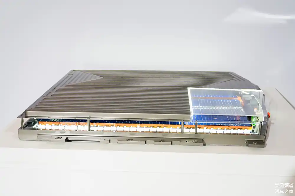

在前不久的2024奇瑞全球创新大会上,奇瑞发布了全新的鲲鹏电池。按照官方给出的数据,这款未来会提供给星纪元的电池可以做到“充电5min行驶400km”,充电倍率高达6C。

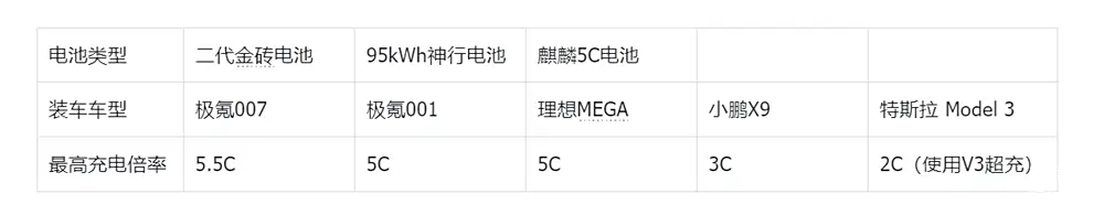

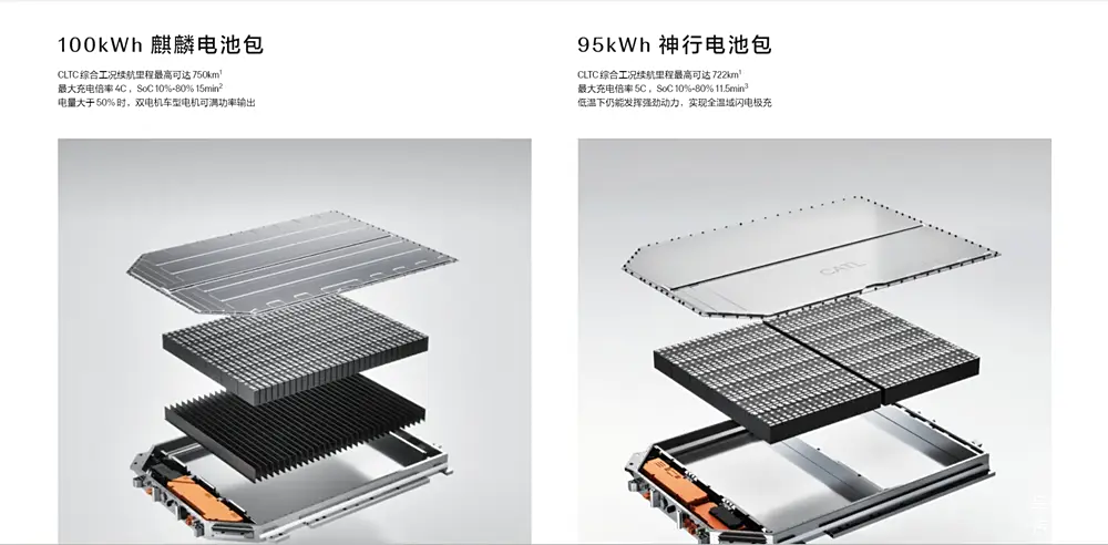

这样的充电速度到底是一个怎样的水平?目前在售的车型中,理想MEGA宣称“充电12分钟续航500公里”,而搭载95kWh神行电池包极氪001可以做到SOC 10%-80%用时11.5分钟,二者均称自己的充电倍率达到了5C。再来看看其他车型的表现,你就知道奇瑞鲲鹏电池最大充电倍率的6C是有多夸张。

所以无论是极氪还是奇瑞,都是用“最大5C”和“最大6C”严谨地表达自己的充电倍率。根据鲲鹏电池的工程师的介绍,6C的最高充电速度,会在电池SOC值20%-80%之间达到。

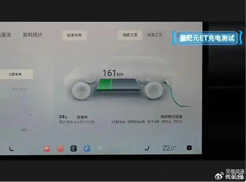

值得一提的是,目前我们测过的在华为600kW充电桩上充电峰值功率最大的车型,正是即将首搭鲲鹏电池的星途星纪元ET,最大功率达到了421kW。所以,鲲鹏电池上车后,其最大充电功率是非常值得期待的。

根据理想汽车给出的数据,理想MEGA使用5C超级充电桩,可实现充电12分钟续航500公里,使用理想城市4C超充桩,能充电15分钟续航500公里。可见,4C和5C在充电时间的体验上,差异不大。
