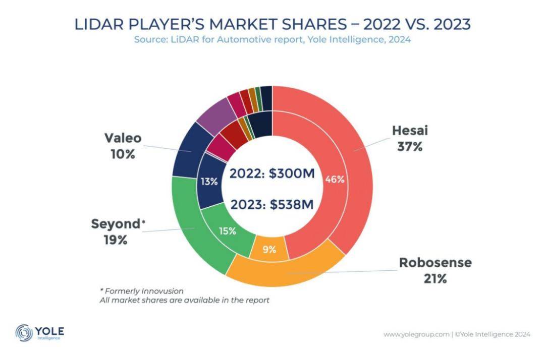

Yole Group报告称,根据2024 年汽车激光雷达报告,2023 年乘用车上安装了超过 760,000 个激光雷达系统,其中近 90% 的市场由四大领先公司主导:禾赛科技、Seyond(前身为 Innovusion)、速腾聚创和法雷奥。
Yole Group 认为通过确定前四家公司,我们对领先的 LiDAR 技术有了全面的了解。禾赛科技和 Valeo 专注于 1D 扫描技术,Seyond 开发了 2D 扫描 LiDAR,而速腾聚创则提供基于 2D MEMS 技术的系统。

2023-2029在中国 OEM 创造的这一令人印象深刻的势头中,中国激光雷达制造商处于领先地位,在所有车型中占据了全球 80% 以上的市场份额,其中禾赛科技、速腾聚创和 Seyond(原 Innovusion)位居榜首。

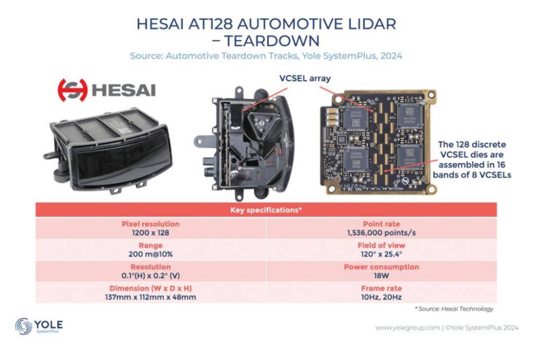

AT128 属于混合固态 LiDAR 类别。它位于车顶,探测范围可达 200 米。第一层拆解展示了该系统的整体架构,包括一个旋转镜和多个专用于电源管理、处理、光发射和光接收的电路板。

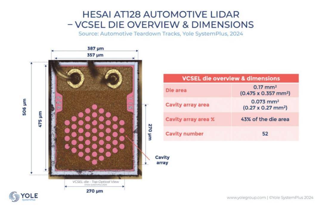

AT128 是首款采用 VCSEL 的长距离激光雷达,集成了 Lumentum 尖端的多结 VCSEL 技术。这款新一代 VCSEL 芯片具有五结有源层和五个发射区,与前几代产品相比,每台激光器的功率显著提升。总共 128 台激光器,每台激光器的体积仅为 0.17 mm²,排列成 16 个波段,每个波段有 8 个 VCSEL,实现了每秒 150 万点的惊人数据速率。与传统的边发射半导体激光器相比,顶部表面的垂直光发射简化了 PCB 组装。此外,集成小型激光器芯片简化了整体光学系统架构,有助于降低激光雷达的成本。
Yole Group 估计,Lumentum 和 Hesai 可能需要数年的合作才能掌握该工艺并在汽车级系统中获得这项新技术的认证。

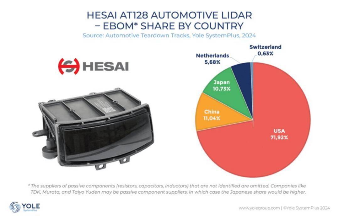

大部分组件由美国供应(占 72%),主要归功于 Lumentum 和德州仪器。中国紧随其后,占 11%,主要归功于禾赛的 20 款 ASIC。在成本分摊方面,赛灵思以其单一组件处理器的成本分摊率(占 33%)领先,而禾赛占系统所用 ASIC 的 21%。
预计未来十年中国供应商的份额将大幅增加。与禾赛一样,一级供应商可能会在内部生产更多增值组件。例如,RoboSense 和 Seyond 计划为其下一代 LiDAR 开发自己的处理芯片。此外,随着 Monolithic Power Systems (MPS) 等本土公司获得必要的技能和产量,目前主要由德州仪器和 ADI 公司供应的逻辑、模拟和电源 IC 将逐渐被中国组件取代。
